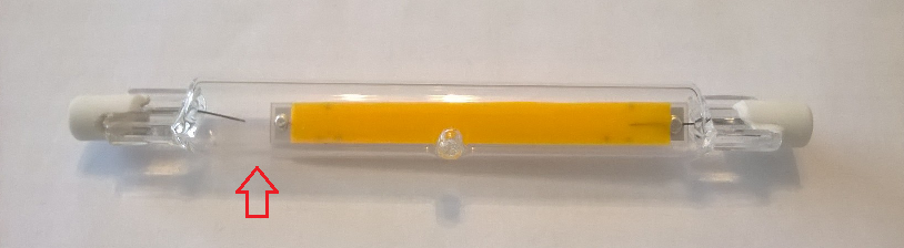

Ahoj,
tak mi přišla tato LED náhrada za výbojku :-)
Tak mě napadlo přeříznout skleněnou trubičku, naletovat drátek a zase ji zatavit (popřípadě slepit). Poradí někdo čím a jak nejlépe provést řez? Díky.

U pistolové pájky udělat smyčku ze slabšího drátu, obtočit kolem skla a zapnout.
Re: Čím rozříznout sklo?
Příspěvekod Uziv00 » 09 čer 2019 09:10
Dobrý nápad :-) A potopit pak do studené vody, aby to prasklo?

Snad ani nebude potřeba.

Nebo u doktora sehnat starší pižladlo na skleněné ampule, jestli se to ještě používá. Možná by to měli i v lékárně.

Tou smyčkou pistolové pájky se dělily i feritové antény.

Dámský diamantový pilnik to zvládne taky.
Příspěvekod Uziv00 » 09 čer 2019 23:41
Diamantový jehlový pilník mám :-)
