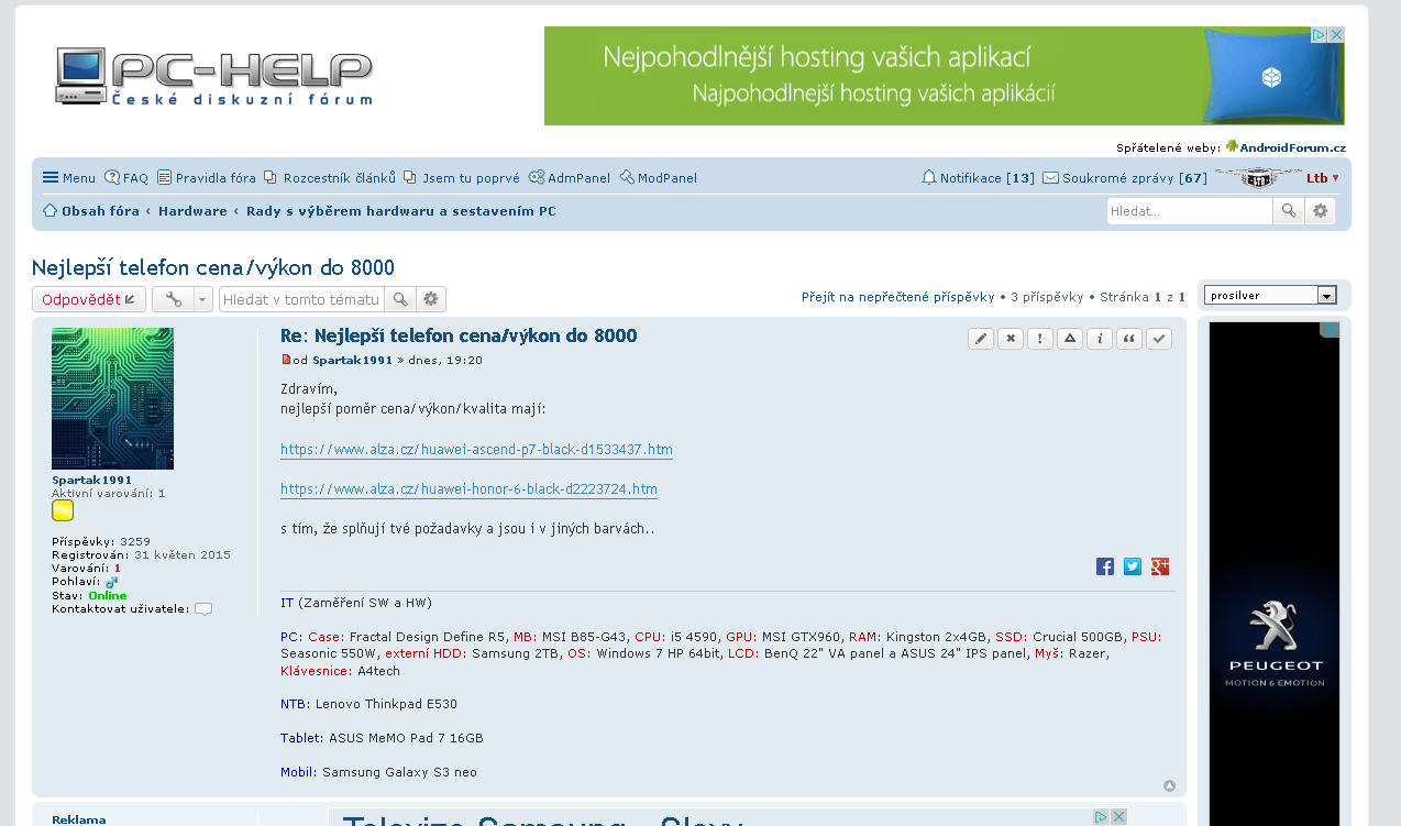

zde viewtopic.php?p=1287969#p1287969 jsou špatně seřazeny příspěvky, vypadá to, jakoby to téma založil Spartak... Upozornil mne na to on sám, takže se nebude jednat nejspíš o chybu mé Opery...

To je divné, stalo se to i jinde? Já si toho zatím nevšiml.
Re: Špatné řazení příspěvků
Stalo se to zatím na 2 místech.

Díky za informaci - zajímavá situace
Půjde zřejmě o chybu v kompatibilitě MODu pro slučování příspěvků s funkcionalitou schvalování příspěvků...

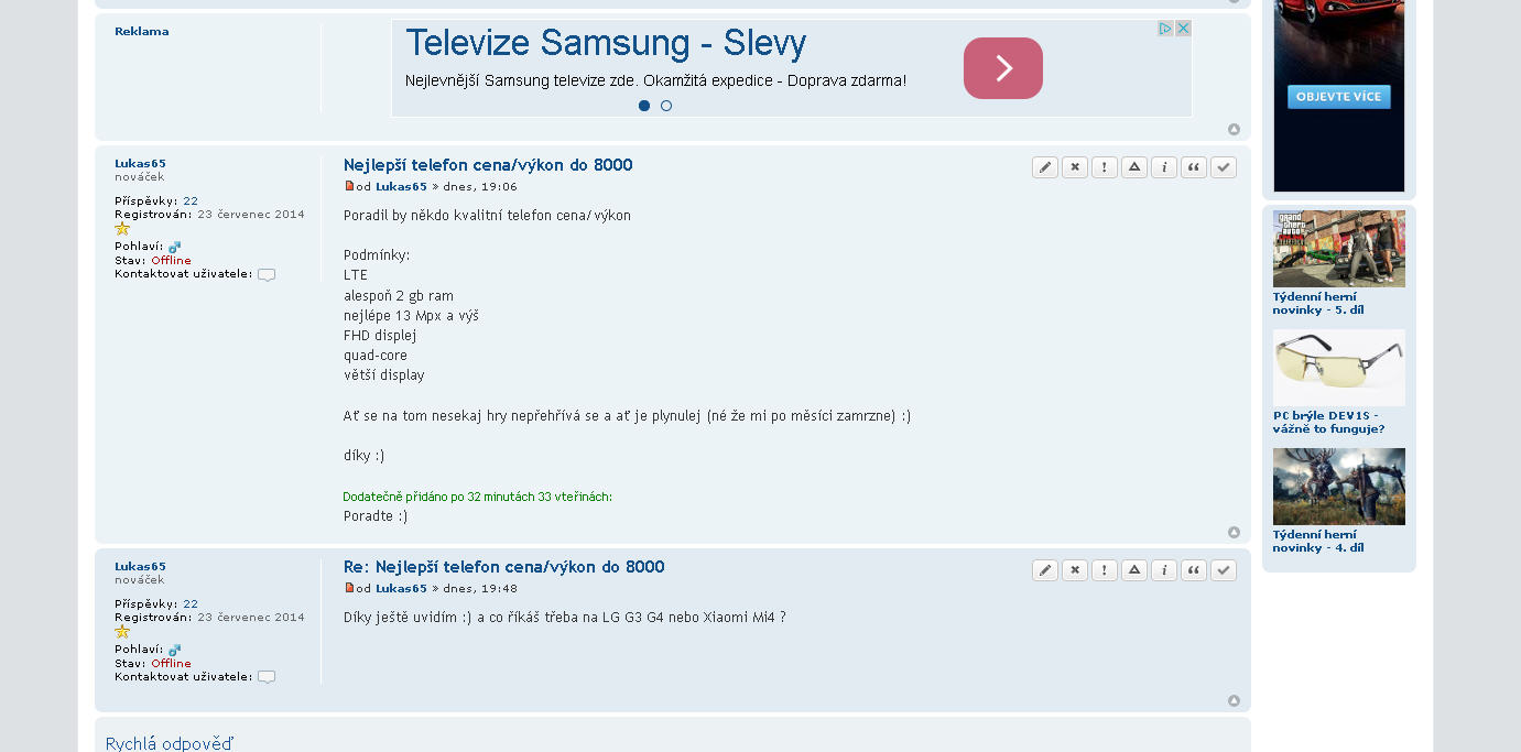

19:06 byly vytvořeno téma, autor položil dotaz
19:20 Spartak odpověděl, jeho příspěvek čekal na schválení = autor dotazu ho neviděl
19:38 autor vložil nový příspěvek, ten byl sloučen s jeho původním dotazem
19:40 byl Spartakovi schválen jeho příspěvek...
Zkusím si celou věc znovu nasimulovat. Pokud se tohle potvrdí, udělám screenshoty a nahlásím autorovi MODu. Z mého pohledu by ke slučování příspěvků nemělo vůbec docházet, pokud v tématu čeká nějaký příspěvek na schválení... A nebo - ještě lépe - slučování příspěvků by nemělo mít žádný vliv na datum vložení příspěvku...jak se zdá, slooučení datum vložení ovlivňuje.
//EDIT: téma viewtopic.php?p=1287969#p1287969 jsem opravil ručně, kdy někoho zajímalo, jak původně vypadalo, tak viz. příloha. Oprava slučovacího MODu by mohla být jednoduchá, jde jen o to, aby neměnil hodnotu "post_time"...pak bude vše v pořádku
