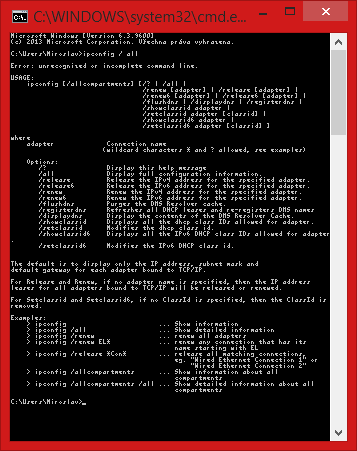

Pokud dám win+R a napíšu ipconfig / all, tak mi černé okno s textem ve zlomku vteřiny zmizí.

To je proto, že v návodu je jasně psáno, že ipconfig máš spustit v příkazovém řádku. Tedy nejprve spustíš příkazový řádek, teprve pak do něj zadáš ipconfig.

Teď sem hodím ipconfig / all když mi to frčí.
(mimochodem je to dost malé, přečteš to?)
EDIT.: právě jsem zjistil, že je rozdíl mezi "ipconfig / all" a "ipconfig/all", tak snad to mám s těma mezerama tak, jak potřebuješ. ...ten plotter poběží 10 minut, to potřebuješ při výpadku?

Máš tam za lomítkem mezeru, proto příkaz neproběhl.
Najeď do příkazového řádku myší, pravoklikni a zvol nabídku "Vybrat vše". Pak stiskni Enter. Tímto postupem vložíš text do schránky a Ctrl+V ho můžeš vložit sem.

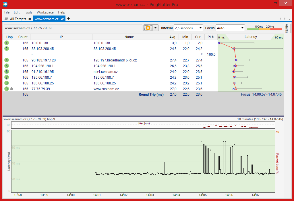

Z toho plotteru ti stačí takhle screen? (teď mi internet běží)

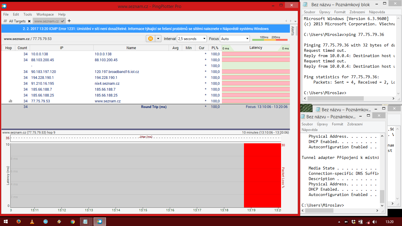

Hurá, konečně další výpadek.
Přehrávané video na FB se přestalo přehrávat a všimnul jsem si, že jsem odpojenej od WiFi...a vůbec jí nevidim. Po restartování modemu jí stále nevidím. A domnívám se tedy, že ani to, co jsem zjistil z příkazů, které jsi mi poradil, ti nebude k ničemu
Microsoft Windows [Version 6.3.9600]
(c) 2013 Microsoft Corporation. Všechna práva vyhrazena.
C:UsersMiroslav>ipconfig/all
Windows IP Configuration
Host Name . . . . . . . . . . . . : čiro
Primary Dns Suffix . . . . . . . :
Node Type . . . . . . . . . . . . : Hybrid
IP Routing Enabled. . . . . . . . : No
WINS Proxy Enabled. . . . . . . . : No
DNS Suffix Search List. . . . . . : Home
Ethernet adapter Síťové připojení Bluetooth:
Media State . . . . . . . . . . . : Media disconnected
Connection-specific DNS Suffix . :
Description . . . . . . . . . . . : Zařízení Bluetooth (síť PAN)
Physical Address. . . . . . . . . : 70-18-8B-99-A3-DE
DHCP Enabled. . . . . . . . . . . : Yes
Autoconfiguration Enabled . . . . : Yes
Wireless LAN adapter Wi-Fi:
Connection-specific DNS Suffix . : Home
Description . . . . . . . . . . . : Ralink RT3290 802.11bgn Wi-Fi Adapter
Physical Address. . . . . . . . . : 70-18-8B-99-A3-DD
Link-local IPv6 Address . . . . . : fe80::401b:bdd9:807e:2094%4(Preferred)
IPv4 Address. . . . . . . . . . . : 10.0.0.4(Preferred)
Subnet Mask . . . . . . . . . . . : 255.255.255.0
Lease Obtained. . . . . . . . . . : 2. února 2017 13:11:55
Lease Expires . . . . . . . . . . : 3. února 2017 13:11:56
Default Gateway . . . . . . . . . : 10.0.0.138
DHCPv6 IAID . . . . . . . . . . . : 342890635
DHCPv6 Client DUID. . . . . . . . : 00-01-00-01-1D-A4-09-89-A0-48-1C-18-24-46
DNS Servers . . . . . . . . . . . : 10.0.0.138
NetBIOS over Tcpip. . . . . . . . : Enabled
Ethernet adapter Síť Ethernet:
Description . . . . . . . . . . . : Realtek PCIe FE Family Controller
Physical Address. . . . . . . . . : A0-48-1C-18-24-46
Tunnel adapter isatap.Home:
Description . . . . . . . . . . . : Microsoft ISATAP Adapter #2
Physical Address. . . . . . . . . : 00-00-00-00-00-00-00-E0
DHCP Enabled. . . . . . . . . . . : No
Tunnel adapter Připojení k místní síti* 5:
Description . . . . . . . . . . . : Teredo Tunneling Pseudo-Interface
C:UsersMiroslav>
xxxxxxxxxxxxxxxxxxxxxxxxxxxxxxxxxxxxxxxxxxxxxxxxxxxxxxxxxxxxxxxxxxxxxxxxxxxxx
C:UsersMiroslav>ping 77.75.79.36
Pinging 77.75.79.36 with 32 bytes of data:
Request timed out.
Reply from 10.0.0.4: Destination host unreachable.
Request timed out.
Ping statistics for 77.75.79.36:
Packets: Sent = 4, Received = 2, Lost = 2 (50% loss),
C:UsersMiroslav>
xxxxxxxxxxxxxxxxxxxxxxxxxxxxxxxxxxxxxxxxxxxxxxxxxxxxxxxxxxxxxxxxxxxxxxxxxxxxxxx
C:UsersMiroslav>ping http://www.seznam.cz
Ping request could not find host http://www.seznam.cz. Please check the name and try ag
ain.
C:UsersMiroslav>
C:UsersMiroslav>

Re: Občasné výpadky internetu
Tohle je výpadek routeru. A kdybys stahoval, tak nepojede ani to stahování. Tedy to nekoresponduje se závadou, kterou jsi popsal v prvním příspěvku.
To chápu, potom ale u mě dochází k oběma druhům výpadků, které prostě nazývám problémy s internetem...
Co se tedy dá dělat?
Podle pingplotteru to vypadá na závadu routeru.
