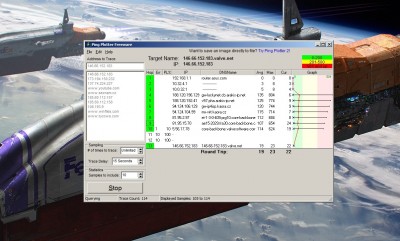

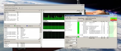

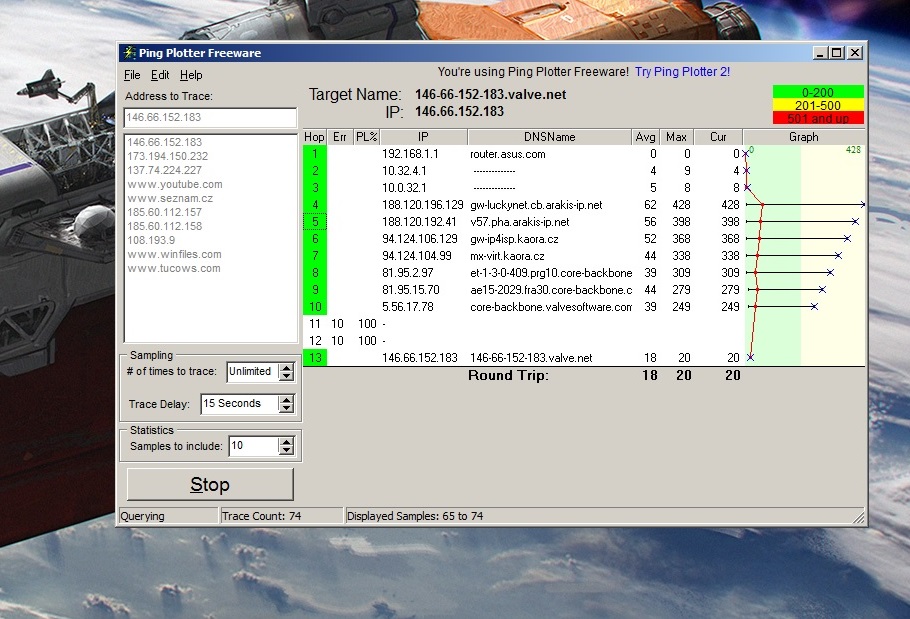

kcajan
Příspěvky: 4
Registrován: červen 17
Re: Micro lag spike/y ve všech Online hrách
Příspěvekod kcajan » 20 čer 2017 20:45
ty screeny od pingploterru
Příspěvekod satik » 21 čer 2017 06:54
Tyhle screenshoty bych teď řešil s providerem

kcajan
Příspěvky: 4
Příspěvekod kcajan » 21 čer 2017 15:31
satik píše:Tyhle screenshoty bych teď řešil s providerem
To jsem taky udela a on me poslal do prdele s tim, ze kdyz on jsi ten server pingnul tak tam mel odezvu v klidu, a ze mu to mam zavolat aktualne, ale udelam tezsko kdyz to jsou lagy trvajici vterinu .
