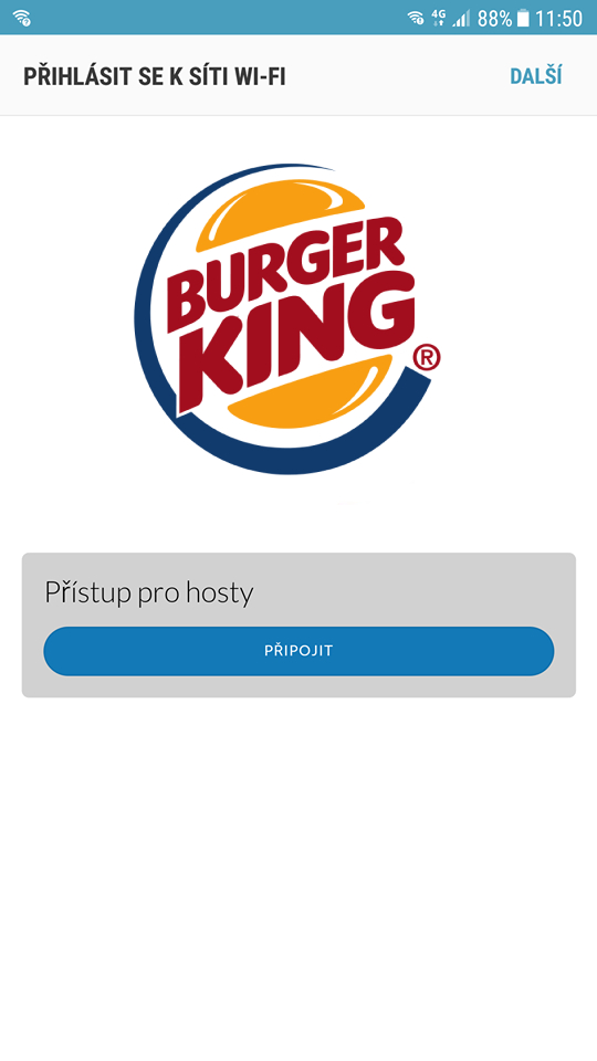

Zdravím.
Chtěl bych se zeptat, jakým způsobem je možné nastavit na WiFi, aby po připojení požadovala ještě potvrzení přihlášení přes prohlížeč, tak jako to bývá třeba v hotelech/restauracích nebo na benzínkách - prostě na veřejných sítí. Četl jsem něco, že to buď musí umět router, popř. nahrát DD-WRT firmware a nebo jinou alternativu.
Pokud to je pravda a router by měl přímo takovou funkci, jak se tato funkce nazývá? Je pak v nastavení routeru někde záložka ve které se to nastaví nebo se s tím musí více kouzlit?
Popř. jestli jsou jiné možnosti? Děkuji za každé info.

Pročítal jsem si o tom a je to více méně na to na co se ptám, až na to, že tady se všude píše o ověřování uživatelského jména a hesla. Já mám na mysli něco jako na obrázku (viz. příloha). Prostě to samé jako ten RADIUS, jen aby se neověřovalo jméno a heslo, pouze aby by to chtělo potvrdit přihlášení. Možná je to ta samá služba, ale zatím jsem nenašel nic, kde by se nepsalo o ověřování jména a hesla. Ale tohle se taky hodí. Díky :)

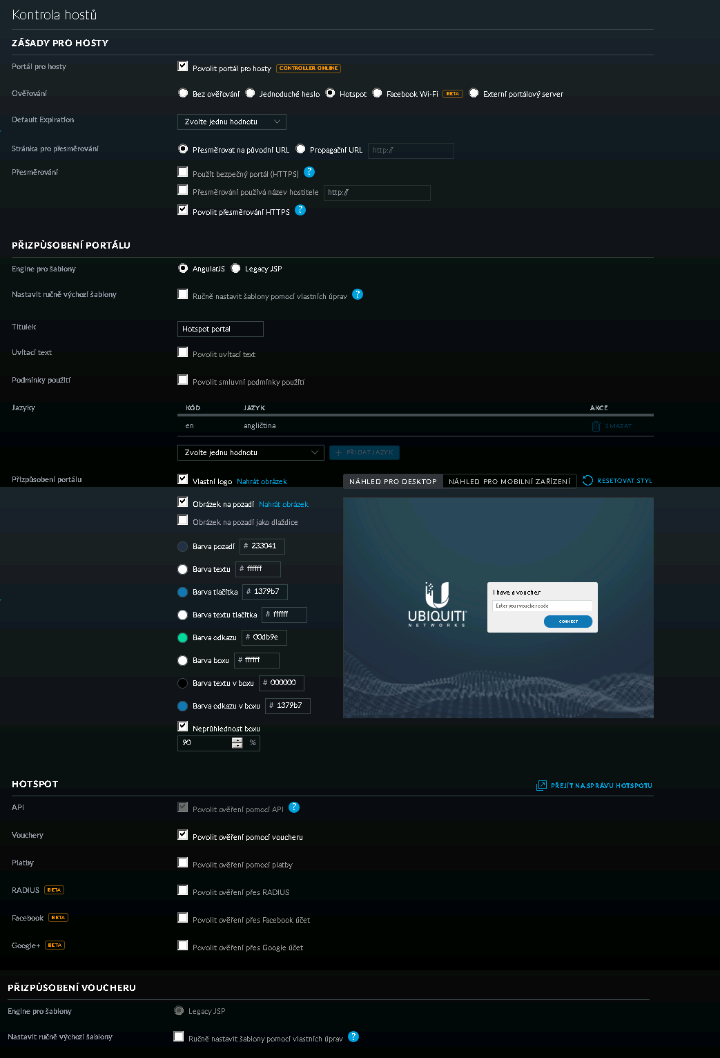

RADIUS už autentifikuje třeba uživatelé z domény, kvůli VPN např. ap.
Ubiquiti Unify tomu říkají např. kontrola hostů - resp. portál pro hosty.
Screenshot je poslepovaný, na jeden se nevešel.

Pěkné. Takže v tomhle případě je to funkce v routeru že?

Příspěvekod Microsheep » 07 úno 2018 14:21
Doslova routeru ne, protože je to jen APčko (talíř s jedním vývodem pro net).
Je na nich možné rozjet síť pro hosty a nabízí tyto funkce.
Jinak se tomu říká také captive portal, to co hledáš.
