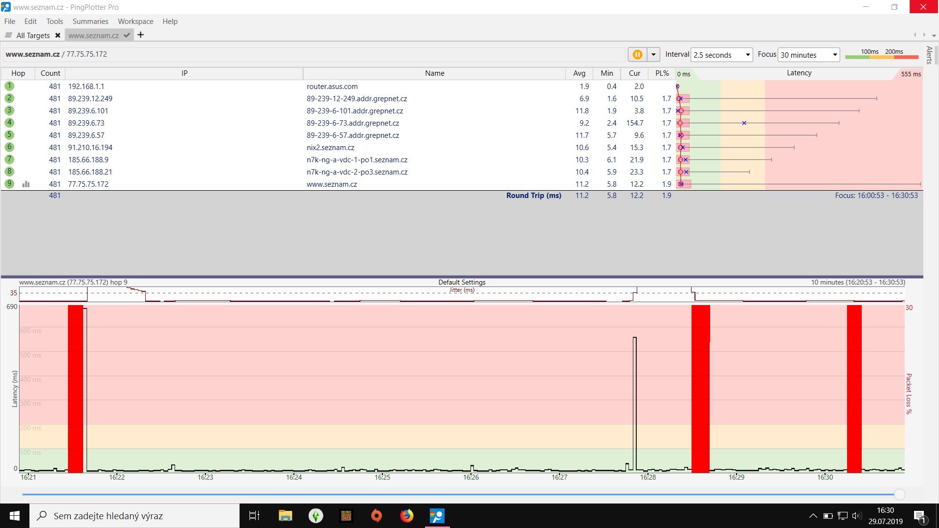

měla bych dotaz, poslední dobou řešíme časté výpadky netu a špatný ping. Při online hrání je to katastrofa. S poskytovatelem už to řeším nějakou dobu, ale pokaždé mi řekne, že on žádný problém nevidí a že prý jestli to nedělá náš router. Našla jsem si program pingplotter a nějakou dobu měřila a chtěla bych vás poprosit o radu, jestli je problém u nás nebo u nich a můžu jim to omlátit přes hlavu :D moc se v tom programu nevyznám, předem moc děkuji za odpovědi :)

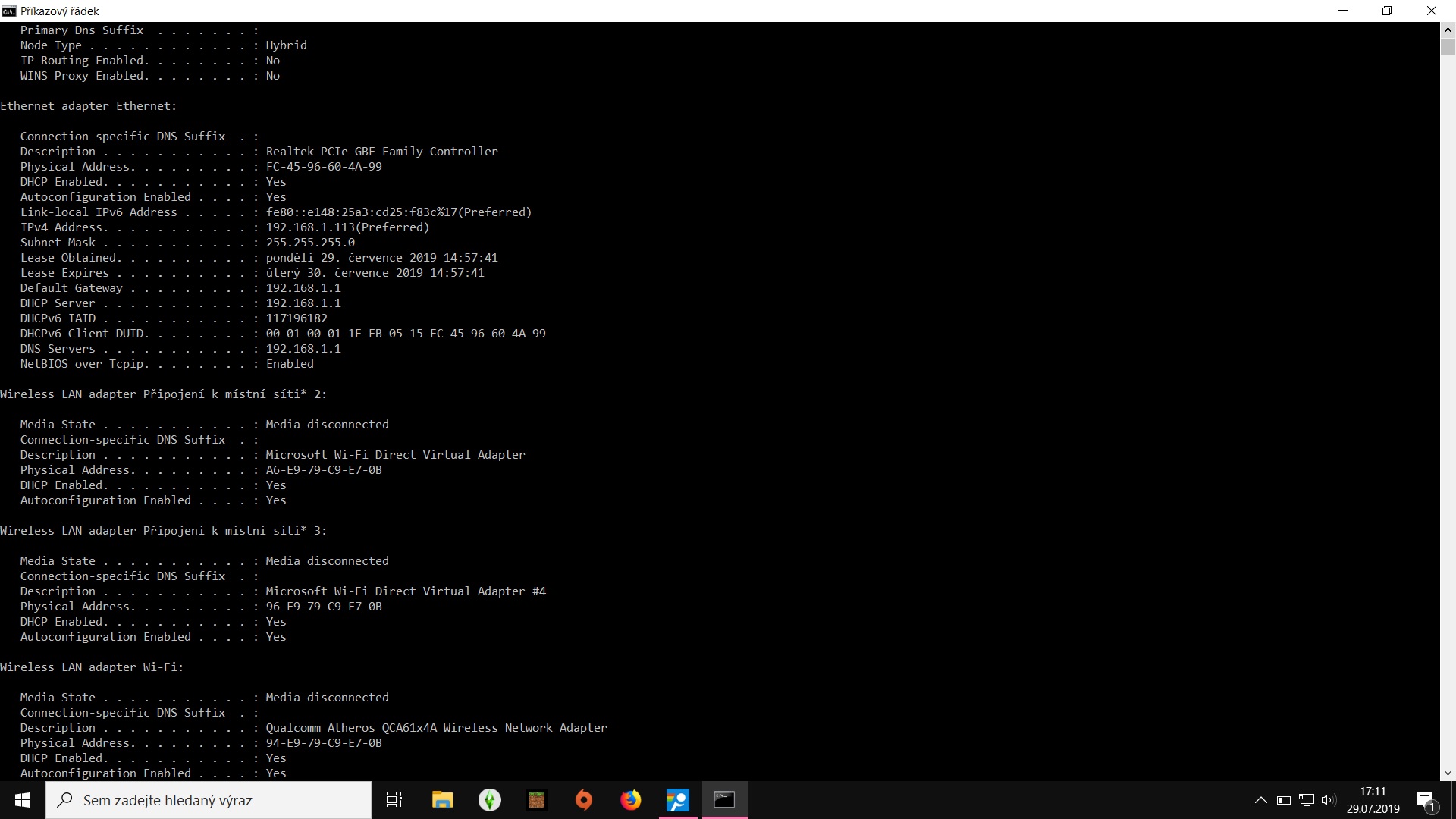

Dáíle mě zajímá výpis ipconfig /all.
A screen pingplotter - na herní server. Tak jak je uvedeno v návodu.

Příspěvekod zuzzara » 29 črc 2019 17:13
Re: výpadky internetu, špátný ping
Příspěvekod Uziv00 » 29 črc 2019 17:22
OK.
Takže aby bylo jasno
1. - špatný ping není blackout, buď je jedno, nebo druhé.
2. Když chci dodat ping na herní server, tak ho potřebuju k diagnostice. Pokud sama umíš určit, co potřebuji, tak si problém můžeš vyřešit sama.
3. WiFi je nespolehlivá technologie. Takže na wifi máš připojení v pořádku.
4. Pokud blackout, tak chci ping na tvůj router během blackoutu.
5. Dej sem přesný typ a výrobce tvého routeru.

Příspěvekod zuzzara » 29 črc 2019 17:31
Hrajeme na ps4 ,takže přesně nevím jakou adresu tam dát.
Jak říkám, problém není jenom při hraní, ale i u běžného sledování videi nebo prohlížení fotek.
Prostě to na pár sekund vypadne ,jak je vidět na prvním obrázku.
