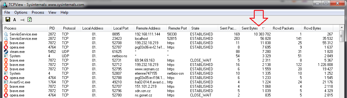

Příspěvekod Kubajz89 » 26 úno 2021 13:54
Tak zatím to přes TPCView vypadá, že proces, který to způsobuje je chrome.exe .. postupně zavírám záložky a čekám na další peak každopádně to tipuju na webovku sledujuserialy
https://prnt.sc/107ljqb
