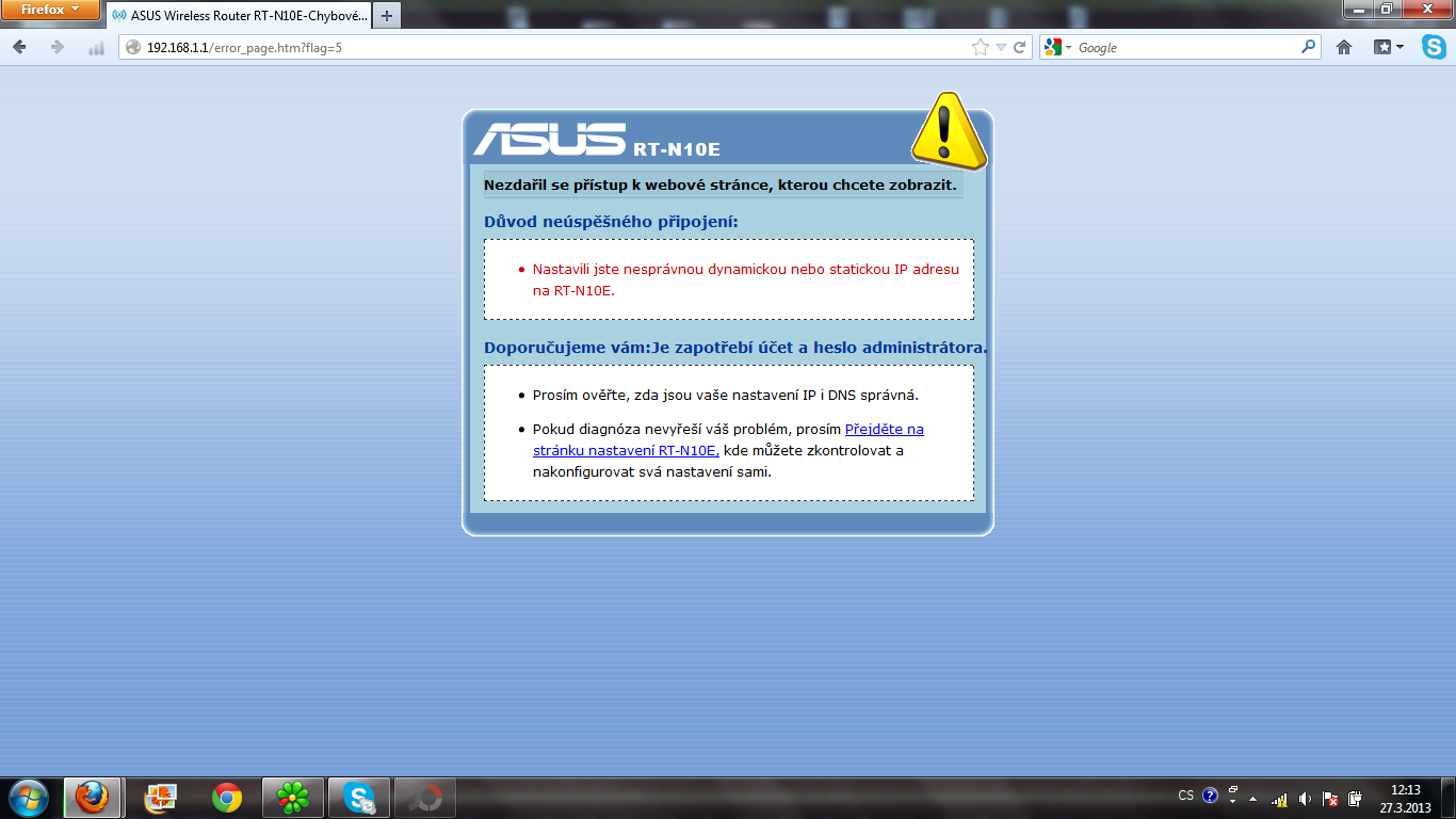

Dobrý den,
byla jsem na internetu, když najednou přestala fungovat wifi a píše mi to, že ip nebo dynamická adresa byla změněna.. přes kabel internet normálně funguje, ale ta wifi ne..a když kliknu na to "přejděte na stránku RT-N10E chce to po mě uživatelské jméno a heslo..já tu wifinu nepřipojovala, takže nevím vůbec jaké jméno nebo heslo to po mě chce a nevím jak se mohla změnit sama ip adresa?? nevíte někdo?

Pokud neznáš přístupové údaje, budeš jej asi muset restartovat. Po tomto je ale třeba jej znovu kompletně nastavit. Jde o to, jestli si na to troufáš
Re: asus router změna ip adresy
a jak se to restartuje? mám tam jako znova strčit instalační cdčko atd.? asi hloupý dotaz, ale já to nechci pokazit ještě víc..
Na instalační CD se tak akorát vykašlat. Resetuješ to tlačítkem na routeru
