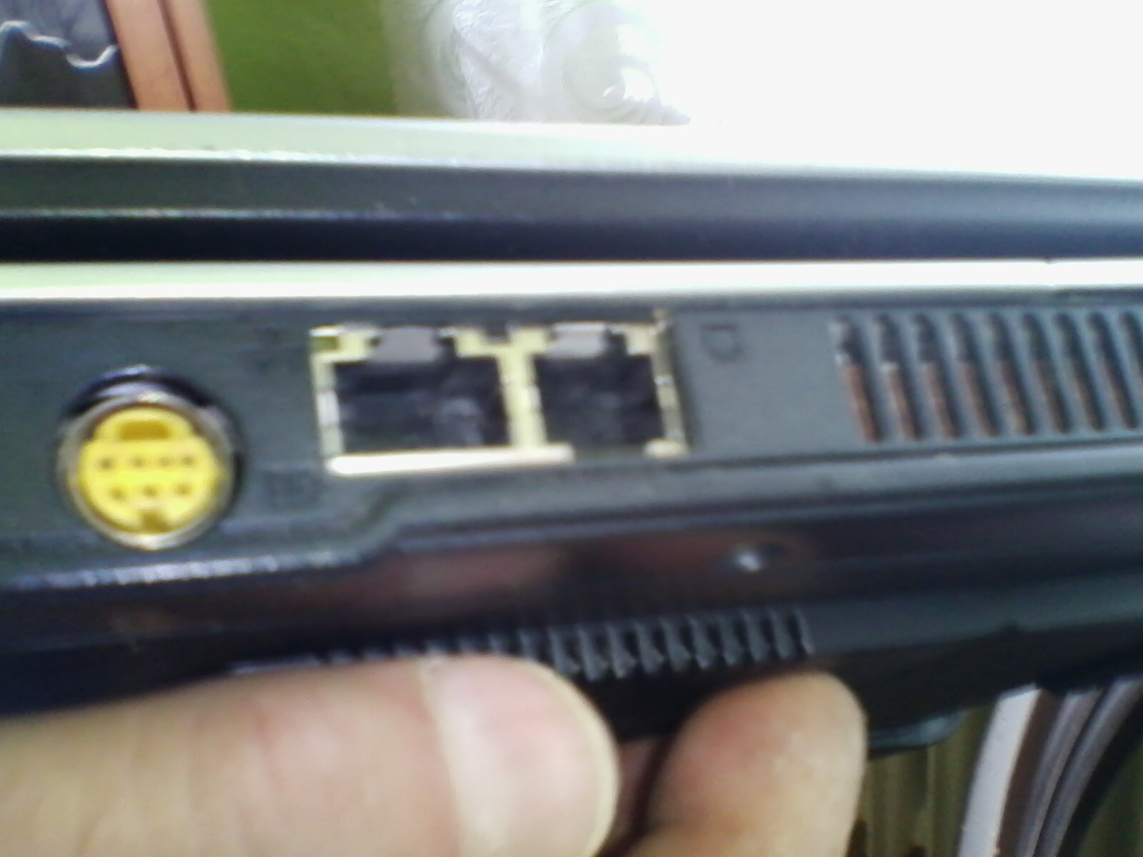

Dobrý den, s kámošem by jsme si chtěli zahrát nějaké multiplayer hry a slyšel jsem že existuje nějaký kabel pomocí kterého se dají 2PC nějako spojit. Nevím k čemu to je ale chtěl by jsem se zeptat jak se ten kabel jmenuje a taky jak to funguje děkuji za odp. Přikládám i foto.
Do jednoho se zapojuje internet a ta druhá zástrčka ( ta větší ) do té se prý zapojuje tento kabel.

Pochybuji, ze mas vytaceny internet (ta mensi zdirka je analogovy faxmodem).
Do vetsi zastrcky das krizeny UTP kabel, ale pak je potreba obe PC nastavit rucne. Snazsi je zapojit obe do routeru (klidne bez internetu).

http://www.czc.cz/utp-kabel-krizeny-pc- ... licl8r3i9c něco takového? Chtěl by jsem se zeptat jestli to funguje

Křížený/nekřížený už by mělo být dneska jedno. Každé nové zařízení si to umí nakřížit samo. Fungovat to bude, jen nevím, jestli vám bude 1m stačit

Ano je to správný kabel. Jen není dobrý kupovat jen metrový kabel. To budete muset být nacpaný na jednom stole, jelikož dál kabel nedosáhne. Bez problémů bude fungovat 5m i delší. Sám mám vyzkoušený 20m.
