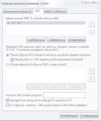

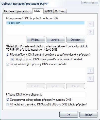

a jeste obrazek nastaveni DNS serveru...
