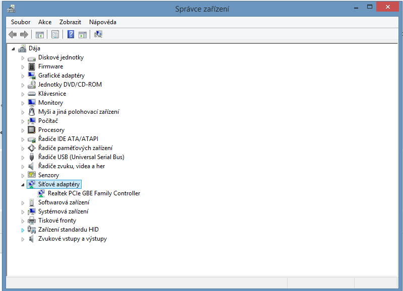

A vidím to již z obrázku tak mi ještě najeď do Ovládací panely -> Hardware a Zvuk ->Správce zařízení a rozklikni mi potom Síťové adaptéry. Adaptér se vůbec nezobrazuje což je divné

Je to divný no

Dobře Dobře. Takže to bude chyba fakt asi poskytovatele. Protože si nám neřekl že jedeš po Optickém Kabelu. Máš napojený kabel z Wi-Fi do počítače je to tak. A na ostatních zařízení máš velký MS (ping) ?
