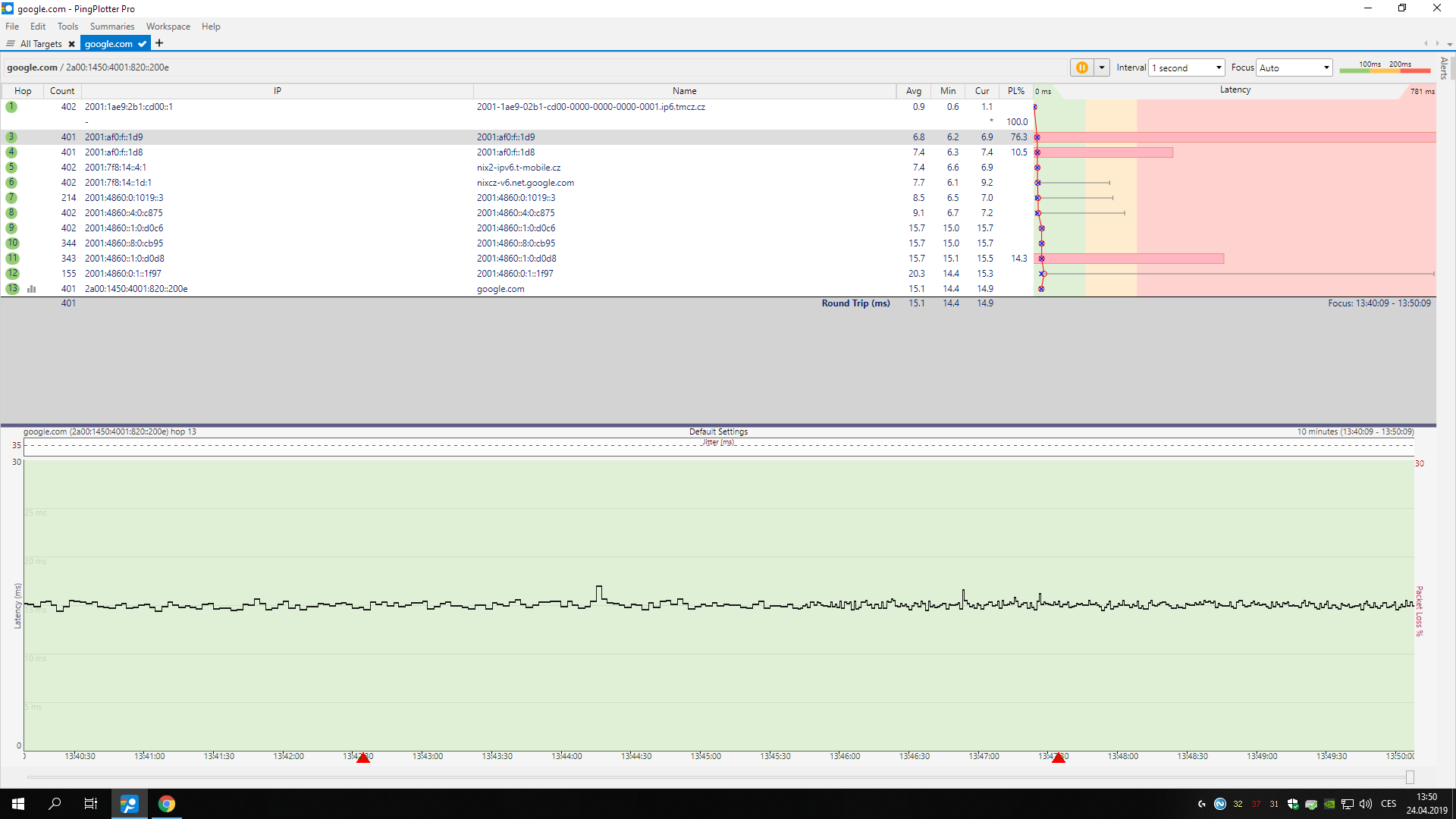

Packet loss
Re: Packet loss
A co ti technik říkal na ty ztracené pakety?
Pokud je to způsobeno zahazováním paketů za účelem snížení rychlosti, pak s tím nic nenaděláš.
QoS můžeš nastavit, ale nemyslím, že by to byla výrazná změna.
Je třeba dodat přesně to, co chceš reklamovat. Tedy screen z pingplotter s pingem na herní server, tak jak to mám popsáno v návodu, popřípadě screen ze hry, kde to bude vidět. Ten screen na google (v případě, že se zahazují pakety kvůli omezení rychlosti) průkazný není.

Účel toho screenu z pingplotter je v tom, že pokud se závada povede zachytit, tak poměrně jasně vypovídá o tom, kde ke ztrátě dochází. Ztráta může být u tebe, u providera, někde na trase a na herním serveru.
IP adresa může být nahrazena názvem. Někam se přece připojovat musíš, ne? Já nehraju hry, takže v tom ti neporadím.
K ostatnímu - když to fungovalo na ps4, mělo by to fungovat i na PC. Pokud ne, pak může být chyba v operačním systému. K tomu je ovšem také potřeba mít zachycený screen.

tak jsem zkopíroval ip adresu na ktere mam packet loss u toho googlu a když jsem ji zadal do vyhledavače tak mi to našlo tento článek:
https://www.lupa.cz/clanky/t-mobile-mel ... -sluzbach/
co zkusit vypnout ipv6? dělá se to v nastavení routeru nebo to udělám na Pc někde? vypnout v sitovce nebo nekde pres gpedit.msc? popřípadě popsat zjednosušene cestu na netu toho moc není zrovna
Dodatečně přidáno po 2 minutách 1 vteřině:
pingplotter
pingplotter

Vidíš, jak jsi šikovný
Já bych to řešil tak, že bych oslovil zákasznické centrum, dodal screeny a ten článek, co jsi našel, vypověděl smlouvu a požadoval vrácení peněz. A přešel k jinému poskytovateli.
Re: Packet loss
Nevim zda stim neco udelali ale na novem modemu se mi jeste packet loss neobjevil ve hře. Být to na me smlouvu vypovim hned ale smlouva je na strejdu ma tam mobil, tmobile tv internet atd. Takze vypovidat by urcite nechtěl. Ale i rychlost se zvysila je toto stabilnejsi s tim modemem. Odehral jsem asi 50her fortnite a packet loss nic obcas 1% skocilo na upload packet loss ale to jen na chvilinku a bez lagu. Diky za cas a rady :) ps: mozna taky byla chyba na strane herniho serveru.
