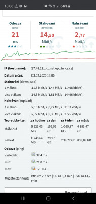

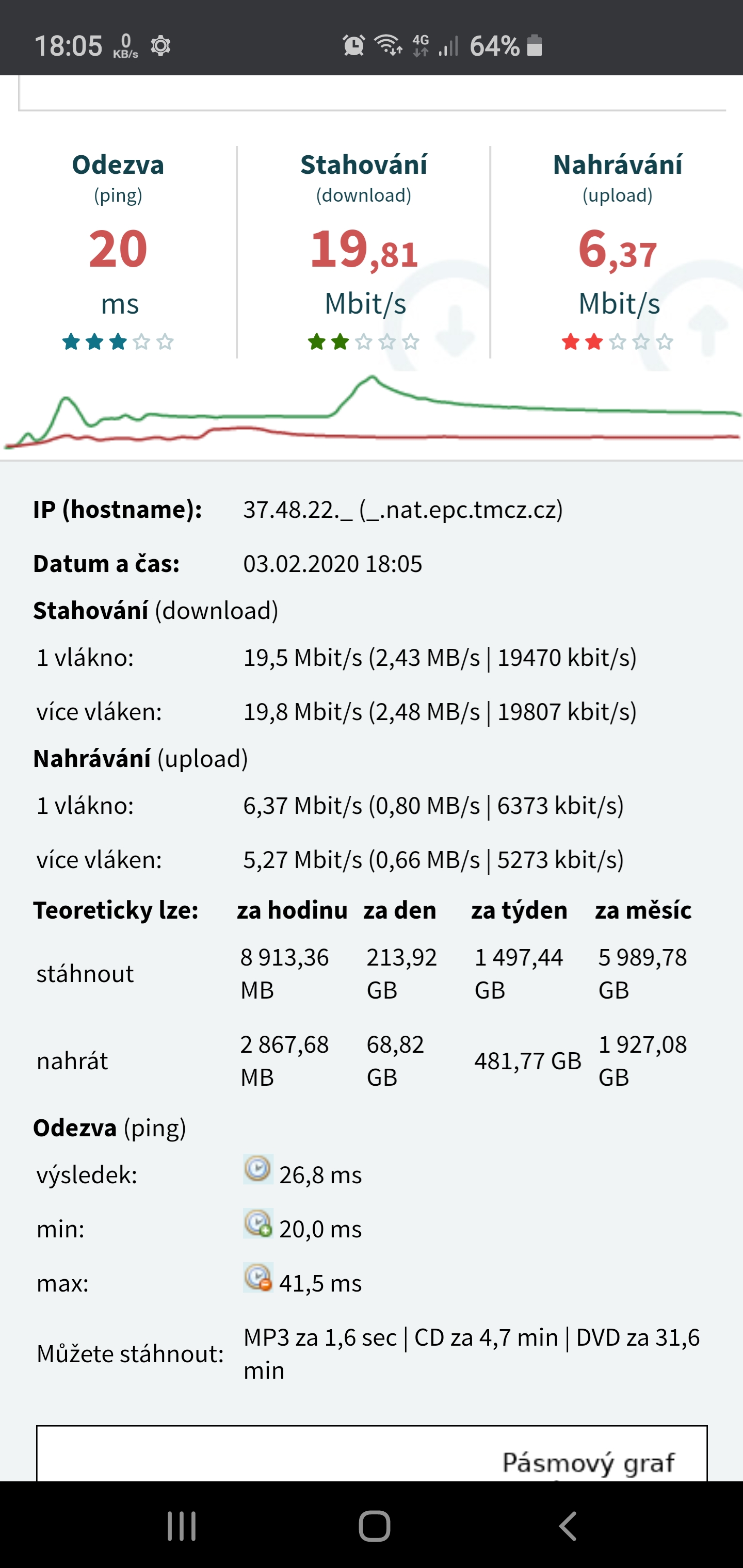

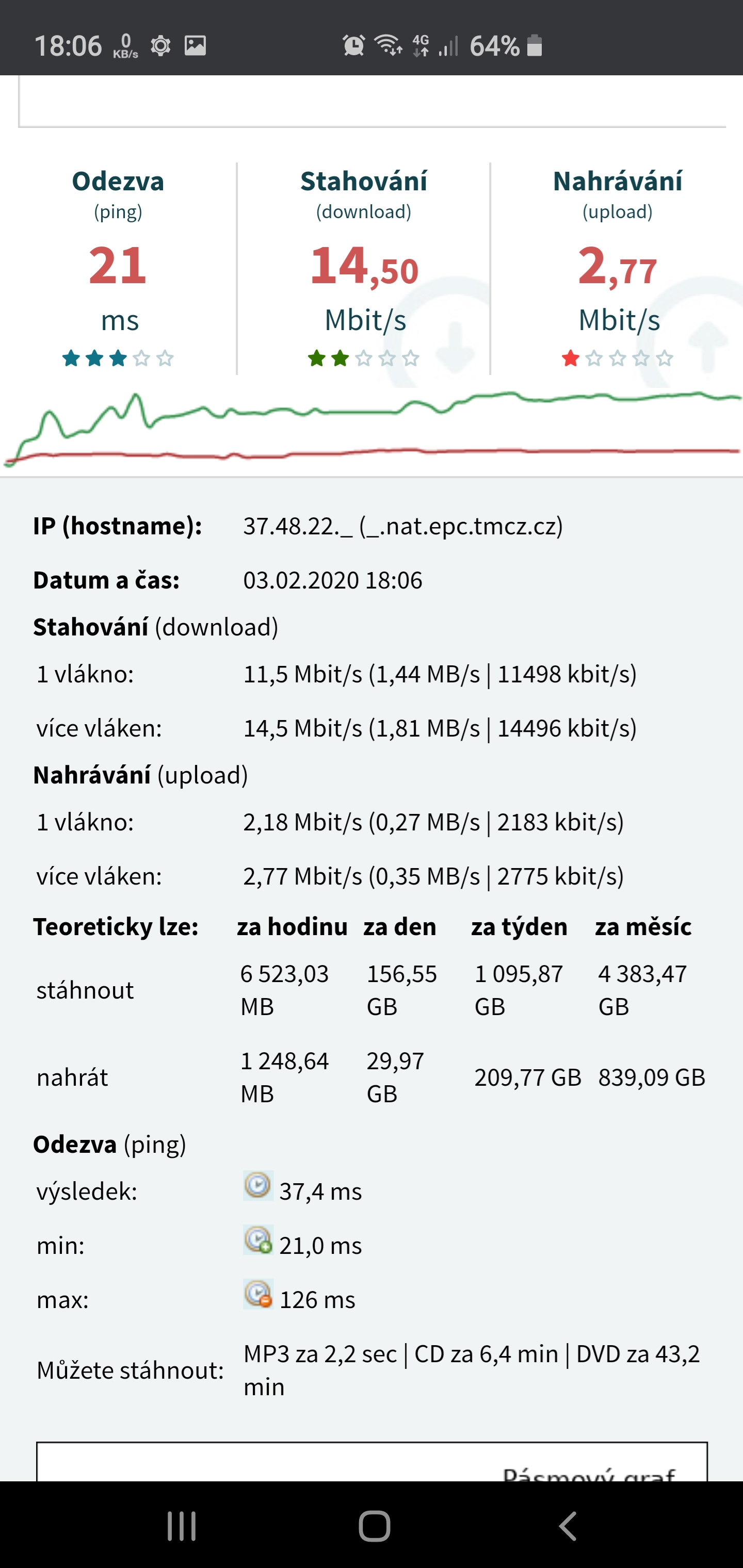

Udělal sem co mi bylo doporučeno a jisté zlepšení je. Doma už nademnou kroutí hlavou že se v tom furt šťourám když to funguje, jenže já už sem prostě takovej, vrtá mi to hlavou. Asi to dopadne tak že router od huawei použiji jen jako modem (jak mi bylo zde doporučeno) a dám za něj ještě jeden router (což sem zkoušel a funguje bez problémů)
Přikládám screenshoty

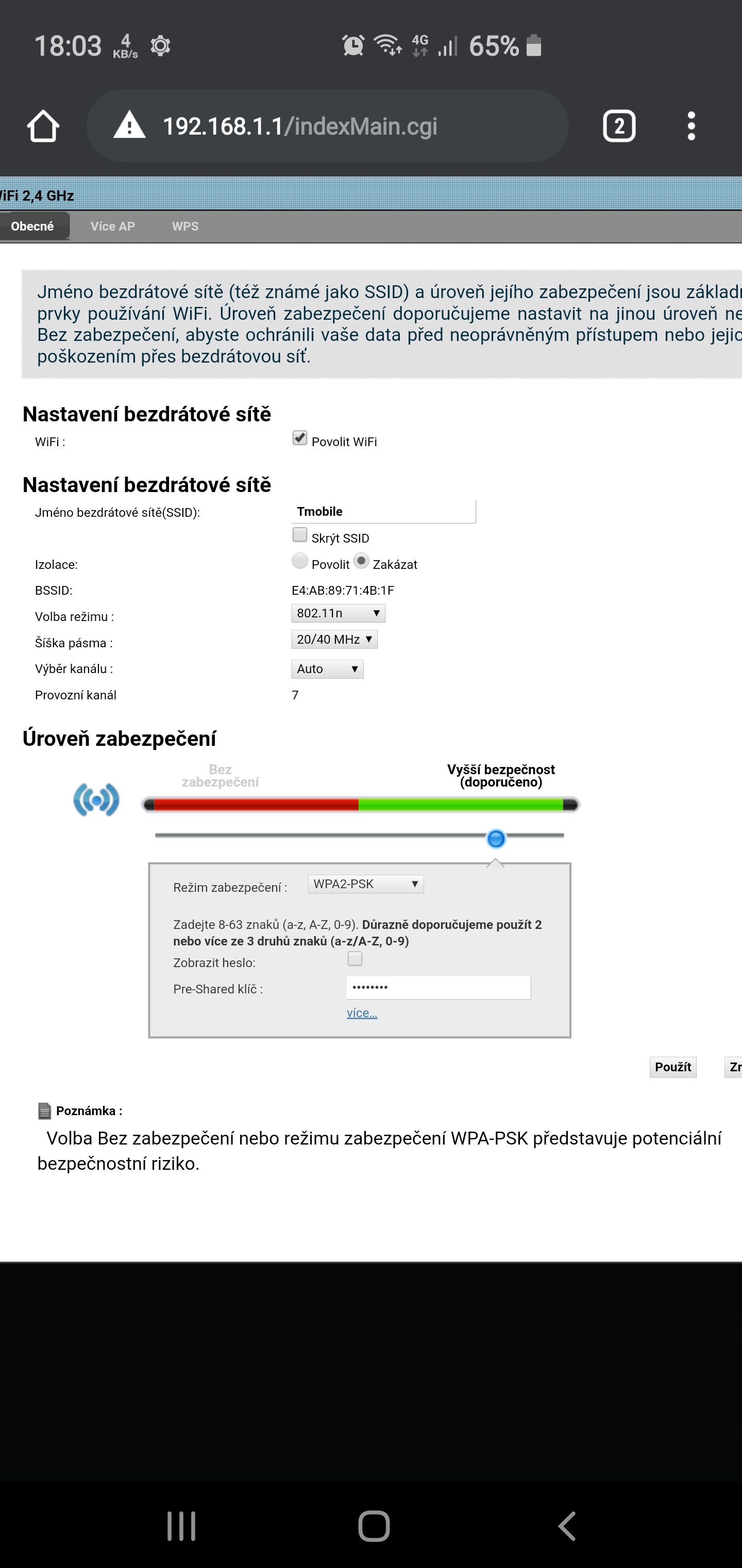

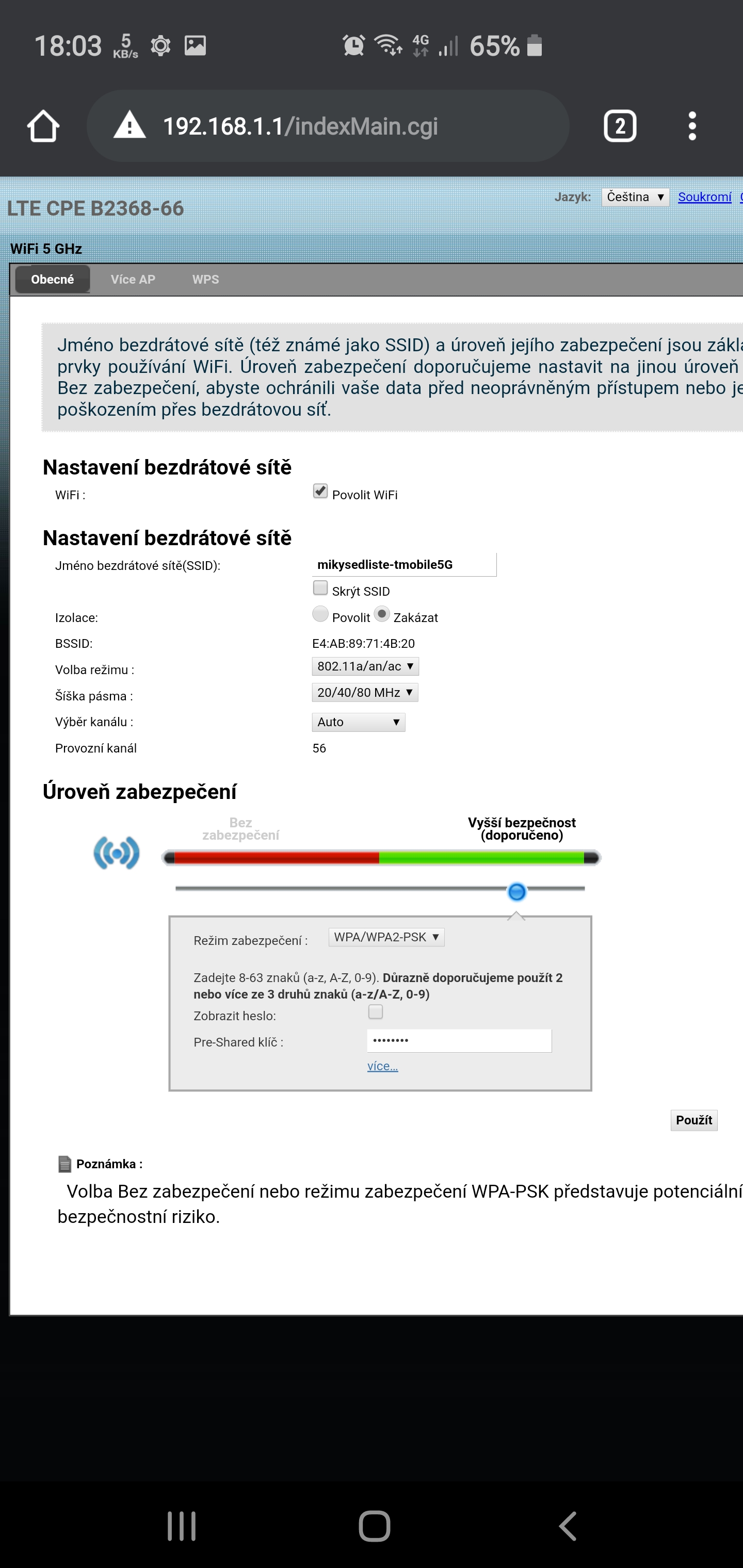

Já tam vidím pořád 20/40 MHz.
Měl jsi nastavit 40MHz natvrdo.
Připojit další router samozřejmě můžeš.

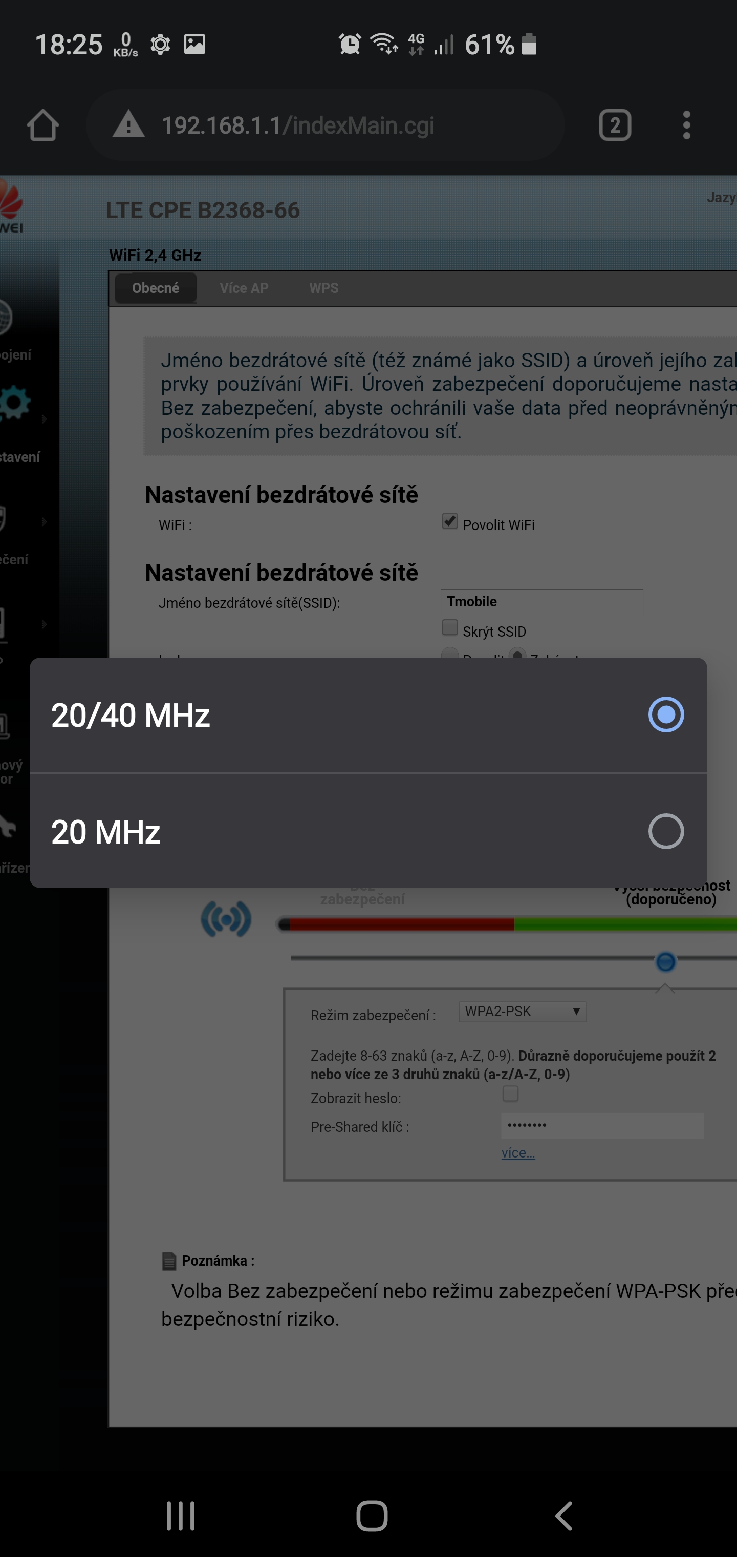

Já bych rád dal 40 MHz ale to mi bohužel nejde nastavit.
Re: Pevný lte tmobile
Když ti kolega říká dej tam 40, tak tam máš dát 40. Né, je to jak píšeš, nejde to tam dát natvrdo, ale to kolega určitě věděl a jenom tě zkoušel
Jsou routery, které to umí. Pokud to neumí, pak má tazatel smůlu. Pochybuji o tom, že by se našel někdo, kdo do detailu zná nastavení věch routerů na světě.
