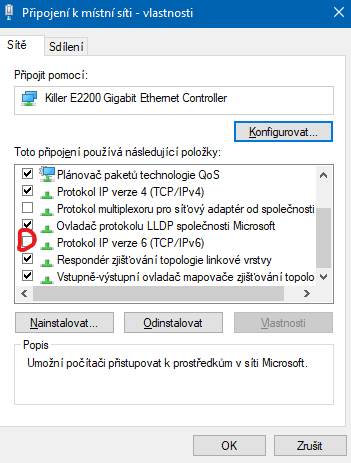

- tak IPv6 jsem dle návodu na internetu deaktivoval - viz. příloha - zkoušel jsem přímo i odinstalování přes správce zařízení, ale ten protokol se vždycky objevil znova.

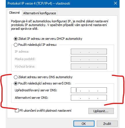

- k té DNS - nastavuju to přímo na kartě (viz. druhý screen), ale nevím jakou DNS tam mám dát? - kde zjistím tu DNS poskytovatele?

DNS poskytovatele zjistíš u poskytovatele. Popřípadě v nouzi můžeš použít DNS gůgla - 8.8.8.8, 8.8.4.4.
Protokol jsi odebral správně, přes správce zařízení to opravdu nejde.

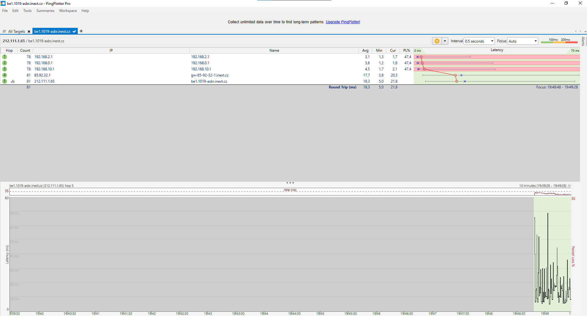

Příspěvekod xxx13 » 14 čer 2021 23:00
Tak pořád stejný problém...

Příspěvekod petr22 » 14 čer 2021 23:05
Mas ztratu paketu na sitovem kabelu - to je krajne podezrele, tam musi byt ztrata 0%.
Ted je to dokonce jeste horsi, nez predtim.

Příspěvekod xxx13 » 14 čer 2021 23:08
No ono to vycházelo stejně s tou ztrátou, jenom předtím jsem to vyscreenoval dřív než se ta ztráta ustálila, pak se taky zastavila na 45%

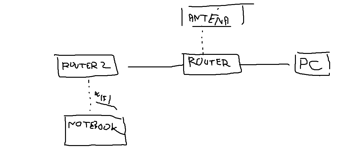

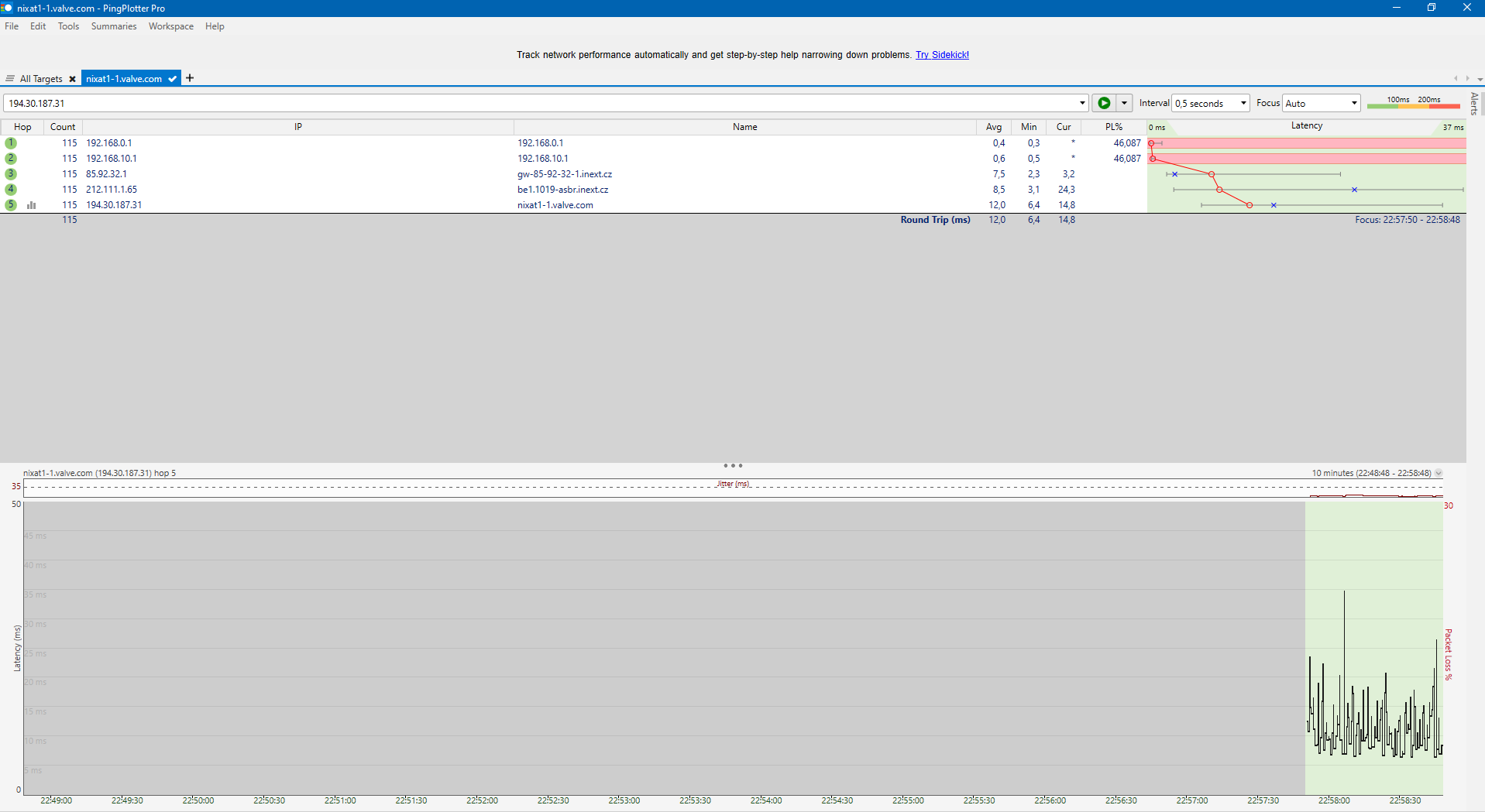

Příspěvekod xxx13 » 15 čer 2021 19:55
Tak dneska jsem asi vyloučil závadu kabelu mezi PC a hlavním routerem. Mám totiž z hlavního routeru navedený přes kabel ještě druhý router pro silnější wifi v nižším patře. Na tento router jsem se připojil notebookem přes wifi (vím, že to není na diagnostiku sítě ideál, ale šlo mi hlavně o ty packety). No zjistil jsem, že ke ztrátě paketů dochází i zde, takže kabelem to nebude.
V příloze je narychlo načmárané schéma pro lepší pochopení + Pingplotter z připojení k tomu druhému routeru - viz. výše
Pravděpodobně to teda bude ten router...
