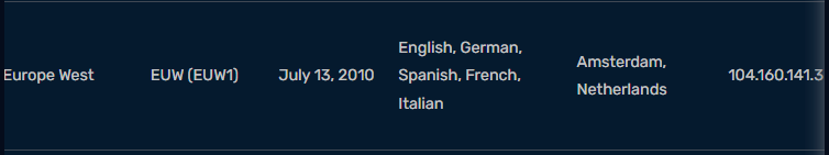

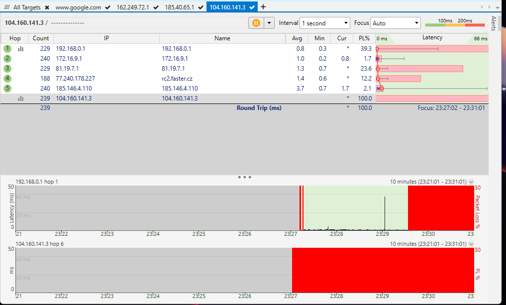

příteli, tohle jsem jsem viděl ale je to neofiko bych řekl, avšak zasílám tedy (hraji na westu) poslední řádek by měla být IP west serveru kde hraji
ale 100 %PL by bylo ze to vubec nenapojim ne?

Příspěvek od rhsCZ »
Nemusí, server může být normálně online, pokud je server nastaven firewall na blokaci pingů (lze to). Nebo se zmenili adresy a nikde nejsou publikované. lepší je zkusit v jiné hře pokud možno. Nevim jestli jsi zkoušel nový router a kabel, ale minimálně by to stálo za zkoušku protože mít PL už na cestě k routeru není dobré. Pokud můžeš, tak zkus se připojít přímo internet do pc (bez routeru) i s jiným kabelem to zkus, pokud to bude lepší tak na vině nejspíš router.

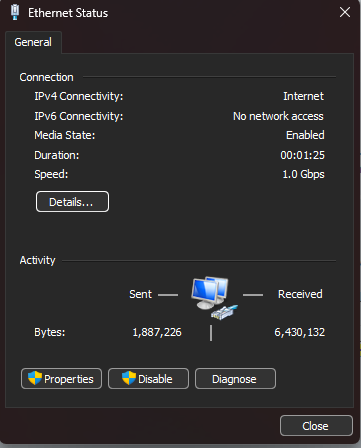

Měl jsi pečlivě prostudovat návod. Tento obrázek z návodu: download/file.php?id=42829&mode=view ukazuje aktuální rychlost karty (1,0 Gb/s). Je to ten levý z těch tří složených.
A když je ti zatěžko něco udělat, pak si holt musíš poradit sám. A z tvé strany se právě nevyloučilo nic. Psal jsem to hned na začátku, že chyba je u tebe.

omlouvam se ale jako laik mi z dotazu neni uplně hned jasné CO hledat a přesně KDE .... zde zasílám

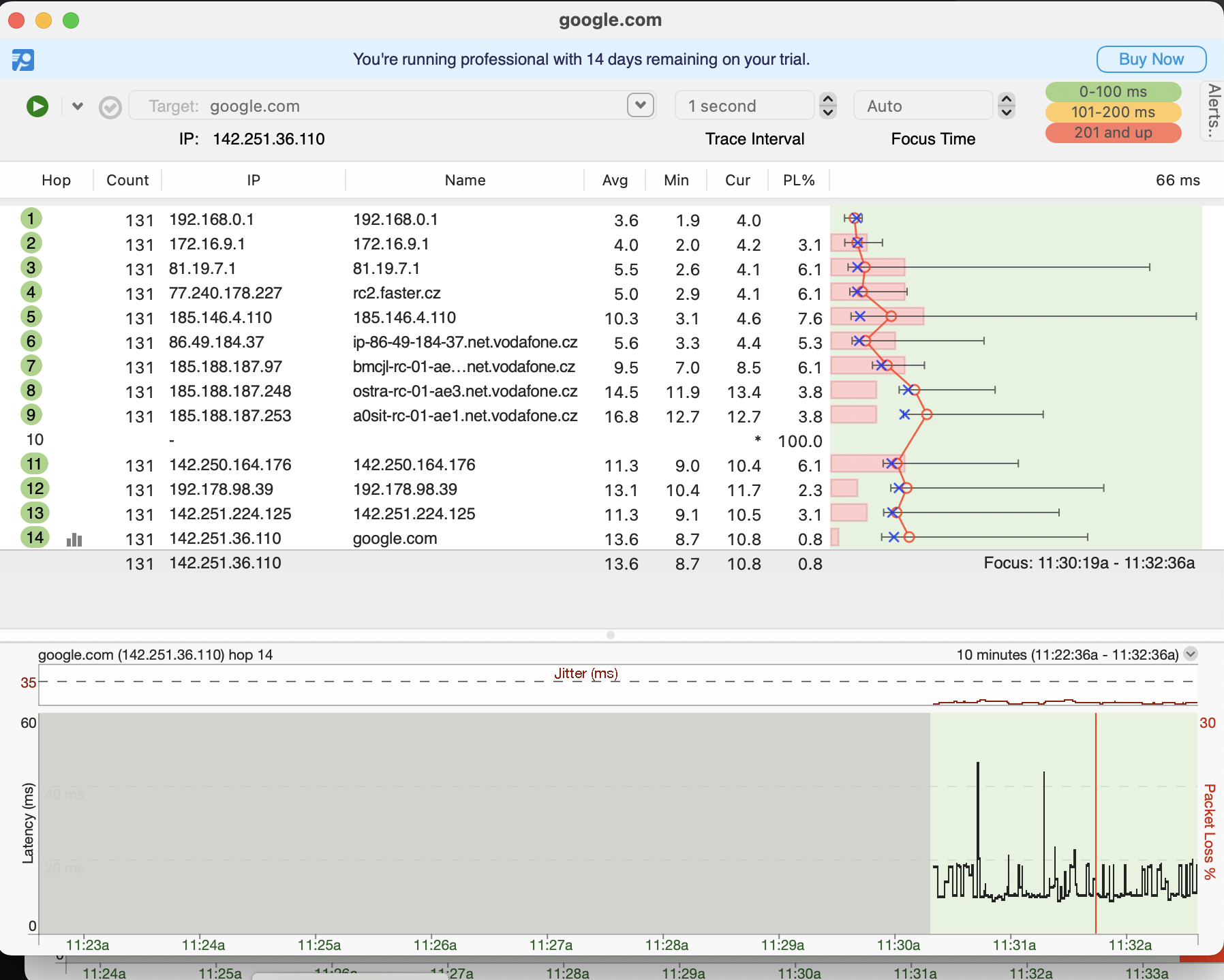

Dodatečně přidáno po 1 hodině 2 minutách 47 vteřinách:
Pokud nečemu pomůže tak jsem udělal test přes mac avšak wifi připojení
