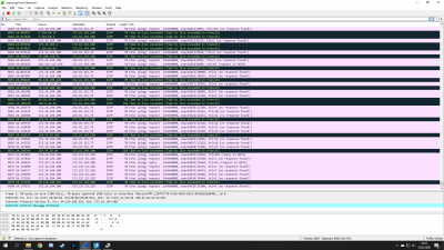

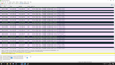

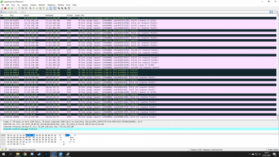

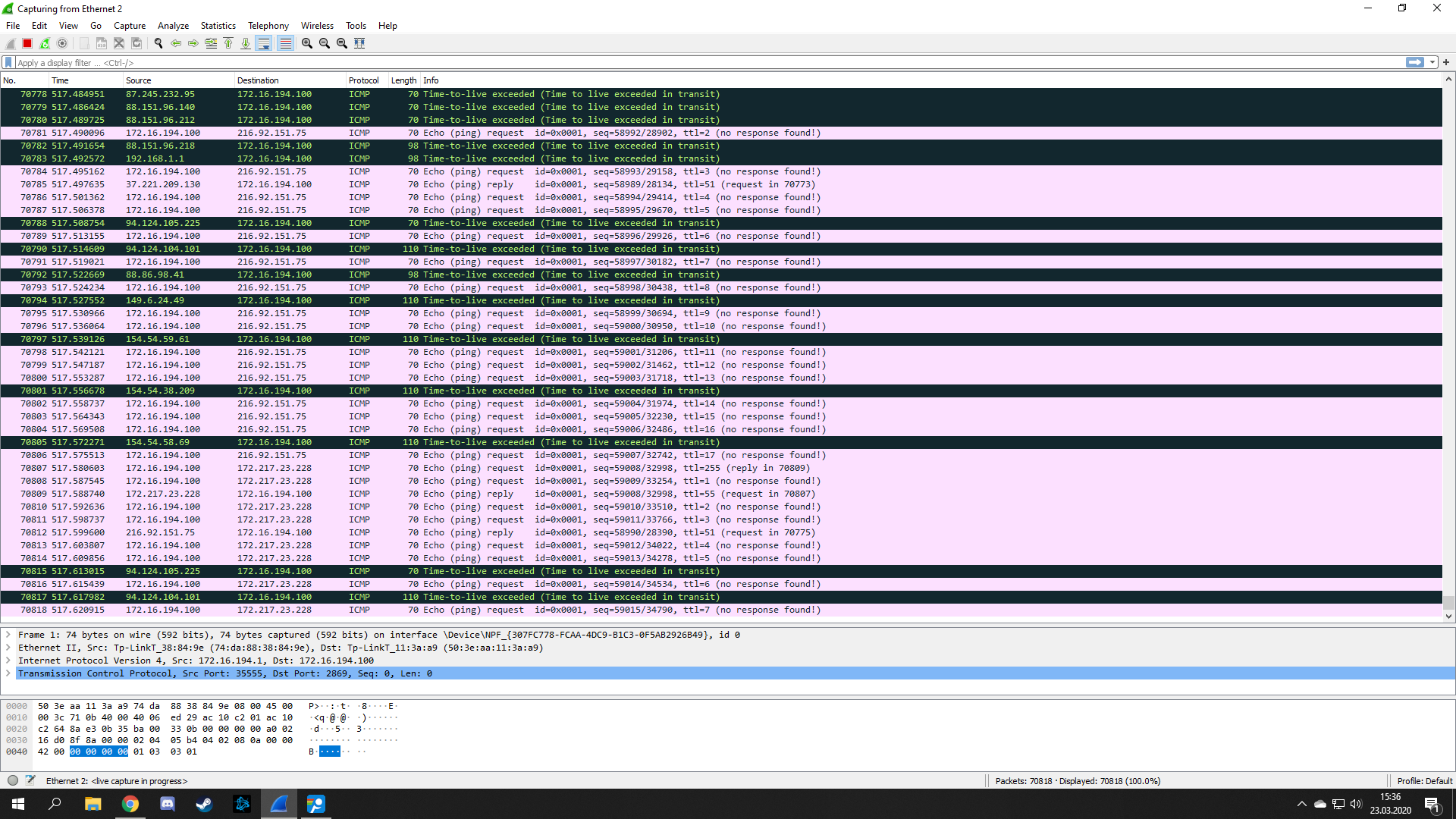

Příspěvekod Zlosynovo » 23 bře 2020 14:12
Zde je screen z Wiresharku, ale opravdu nevím jestli jsme ho pořídil správně.
Re: Vysoký ping
Příspěvekod Uziv00 » 23 bře 2020 14:27
Jsou tam neprůchodné pingy na 37.221.209.130 a 217.11.249.84, oba jsou to Couter Strike servery.
Ale vrací se jakési odpovědi, které mi moc nedávají smysl.
Dej sem prosím jen obyčejný wireshark, když nehraješ a internet funguje (třeba po restartu).

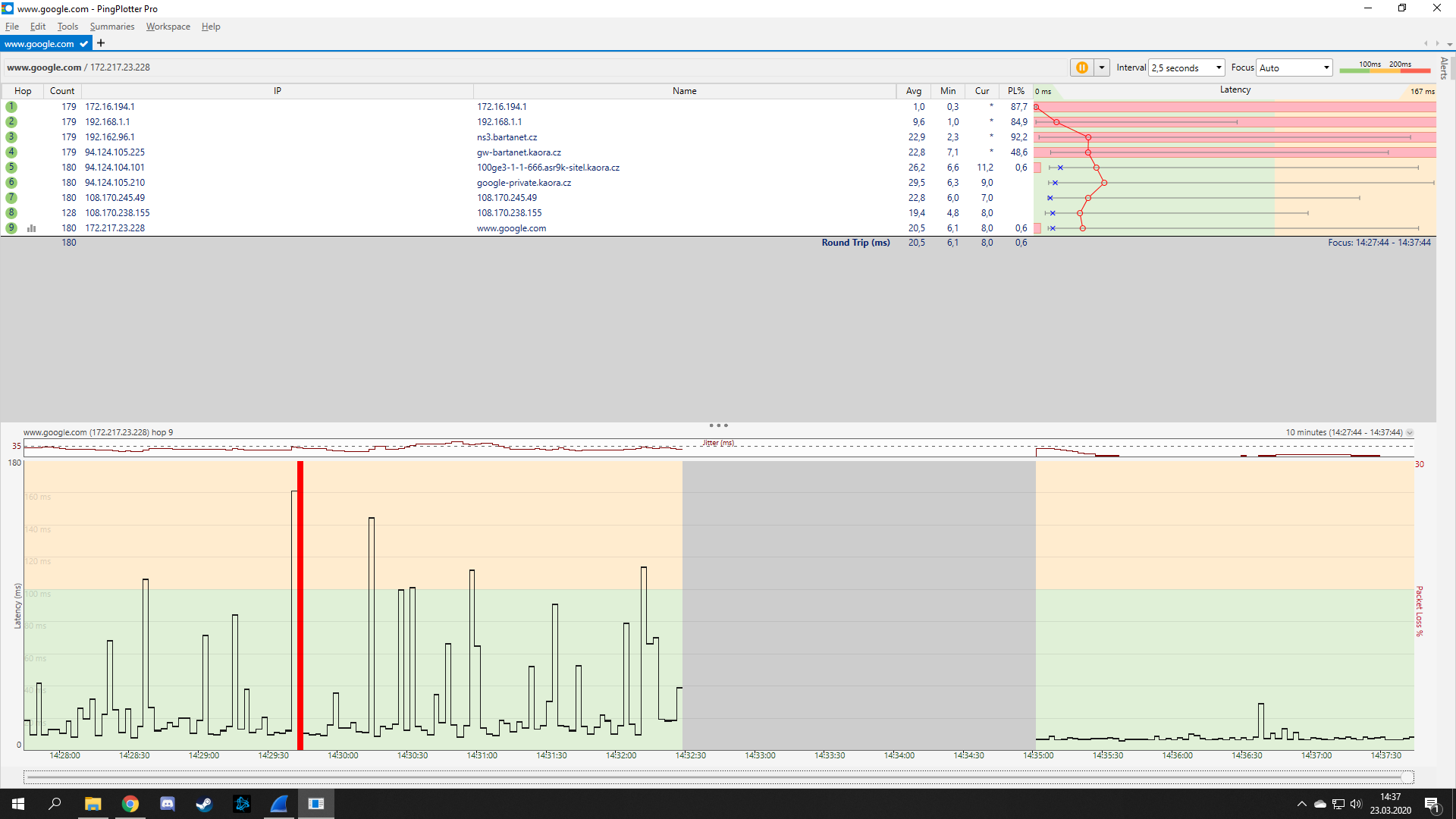

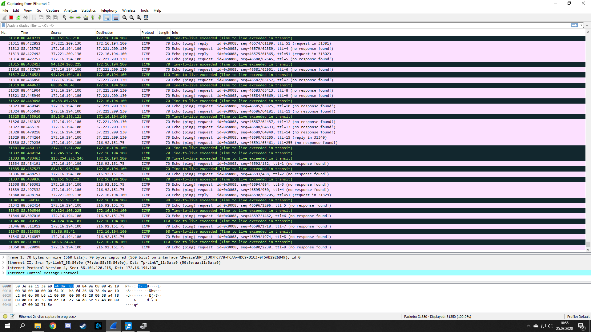

Příspěvekod Zlosynovo » 23 bře 2020 14:38
Myslíte takto? + Přiložil jsem Pingplotter na google.com, ta ztráta tam je pořád ikdyž nehraji a víceméně celý den.

Re: Vysoký ping
Příspěvekod Uziv00 » 23 bře 2020 15:21
Nene. Pingplotter by měl vypadat takto: download/file.php?id=73336&mode=view
A wireshark z toho fungujícího netu. Screen stejný jako's poslal předtím.

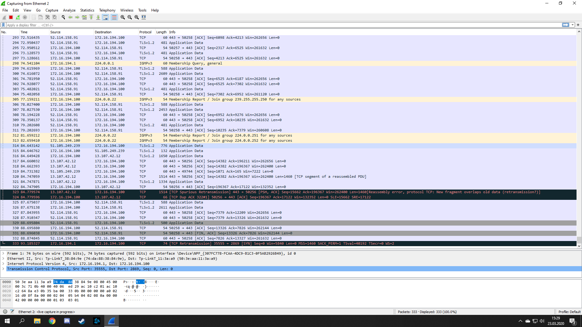

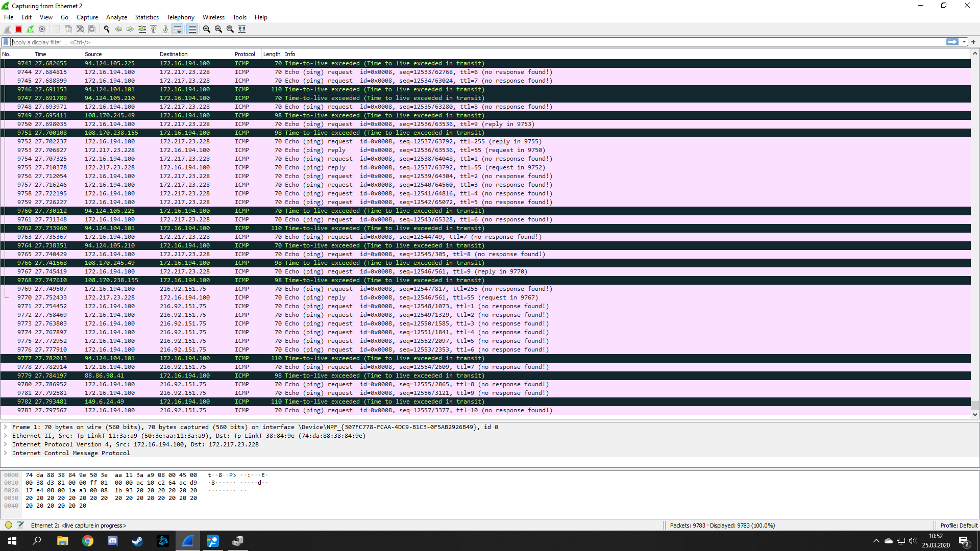

Re: Vysoký ping

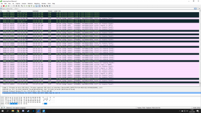

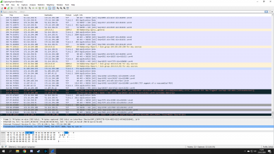

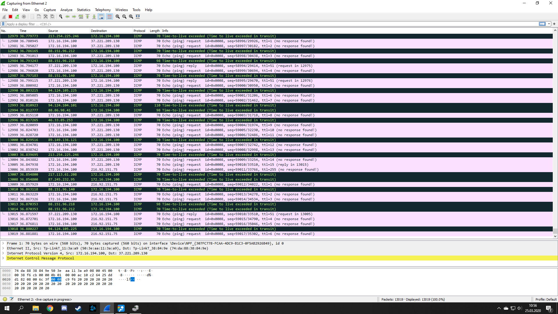

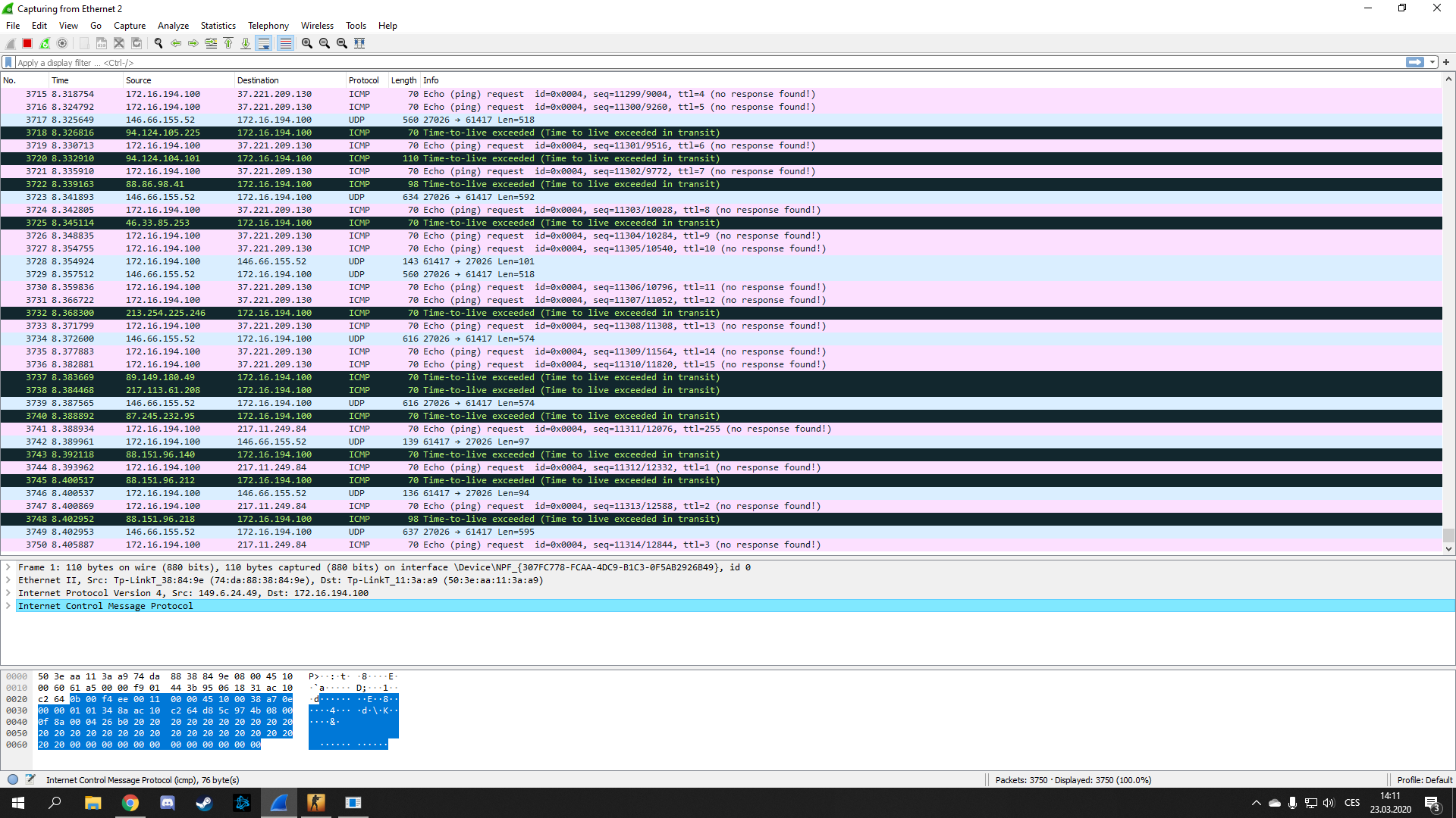

Příspěvekod Zlosynovo » 23 bře 2020 15:32
Doufám, že tentokrát to je správně, omlouvám se, ale i po přečtení základů toho programu z toho moc moudrý nejsem. :D
Re: Vysoký ping
Příspěvekod Uziv00 » 23 bře 2020 15:54
Ten spodní je OK. Tam je akorát spojení na server mrkvosoftu.
Ten horní je už asi při výpadku, tam už jsou chyby.
Není normální to zahazování paketů....

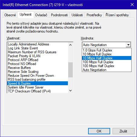

Zkus zpomalit síťovku:
Nejprve začni 10Mbps HalfDuplex, pak 10Mbps FullDuplex, totéž na 100Mbps.

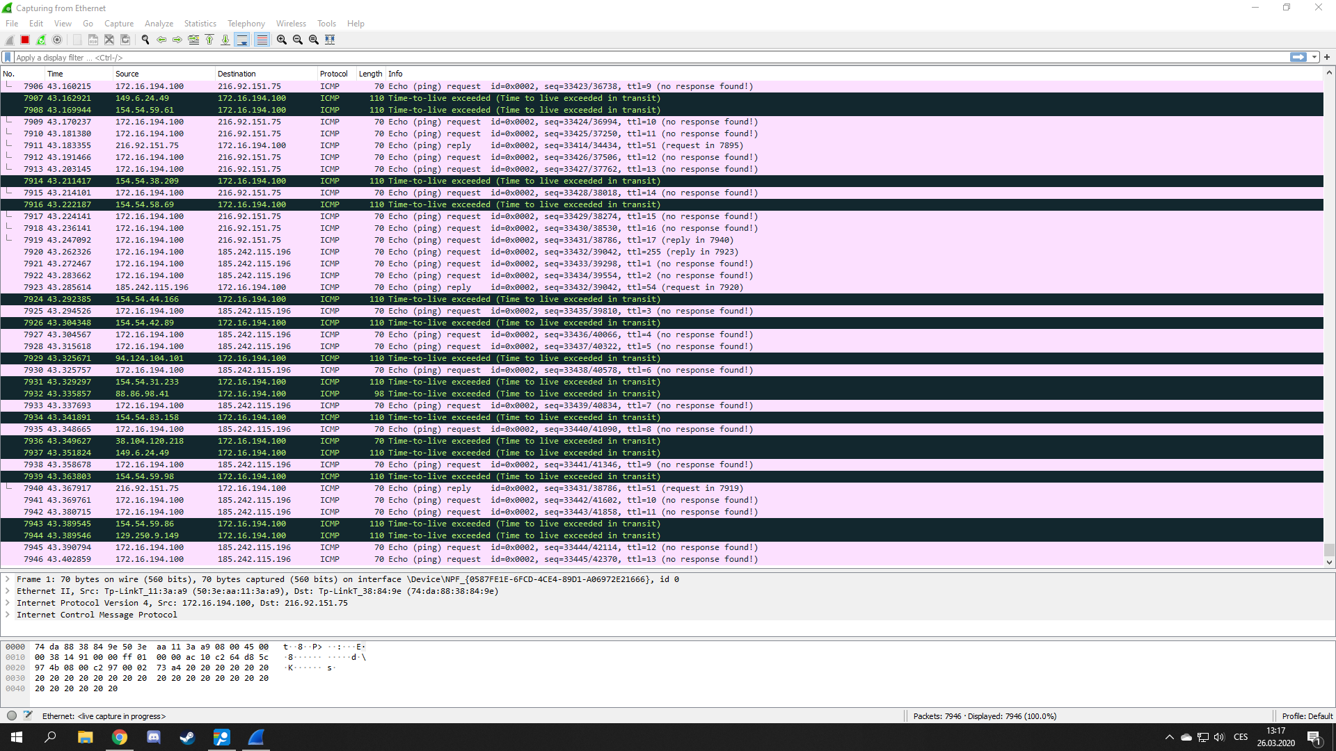

Re: Vysoký ping

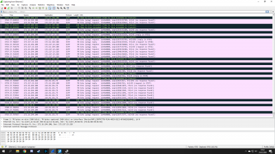

Příspěvekod Zlosynovo » 23 bře 2020 18:17
Na rychlo jsem zkusil tu změnu rychlosti síťovky a zaznamenal jsem minimální změny od cca 70PL do 90PL, ale momentálně se ke zkoušení dostanu zítra takže dám ještě vědět.

E:// Přidány screeny změny rychlosti síťové karty
10Mbps HalfDuplex
10Mbps FullDuplex
100Mbps HalfDuplex
100Mbps FullDuplex

Re: Vysoký ping

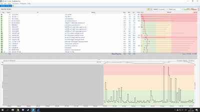

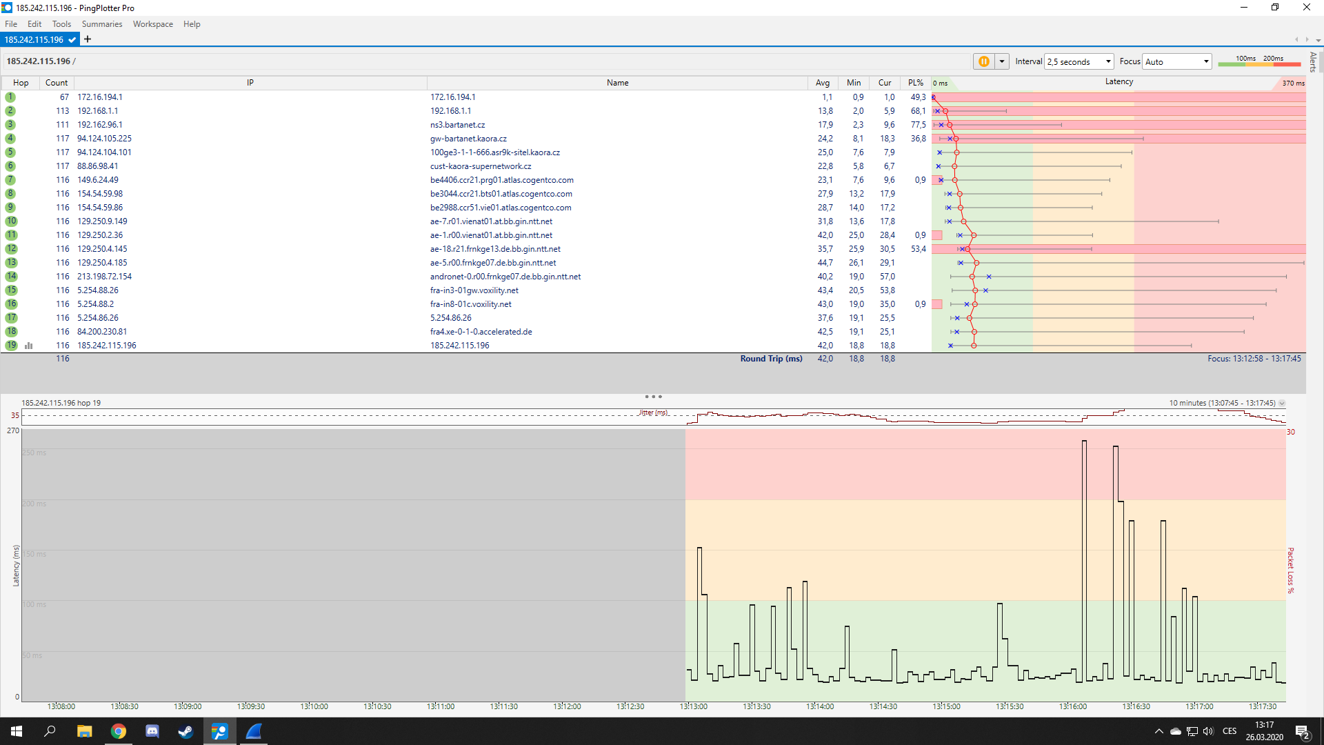

Příspěvekod Zlosynovo » 26 bře 2020 13:21
Tak jsem se v tom zkusil trochu pošťourat zase a zde jsou změny. Opět jsem provedl čistou instalaci Windowsů. Hned po spuštění a základním nastavení jsem spoustil Pingplotter a ztráta na prvním hopu byla 0%. Po doinstalování ovladačů, aktualizací Windowsů atd. jsem opět měřil, sice hodnota PL není 100%, ale stále to blbne, ping skáče možná i více než dřív, což dělá hru totálně nehratelnou.
