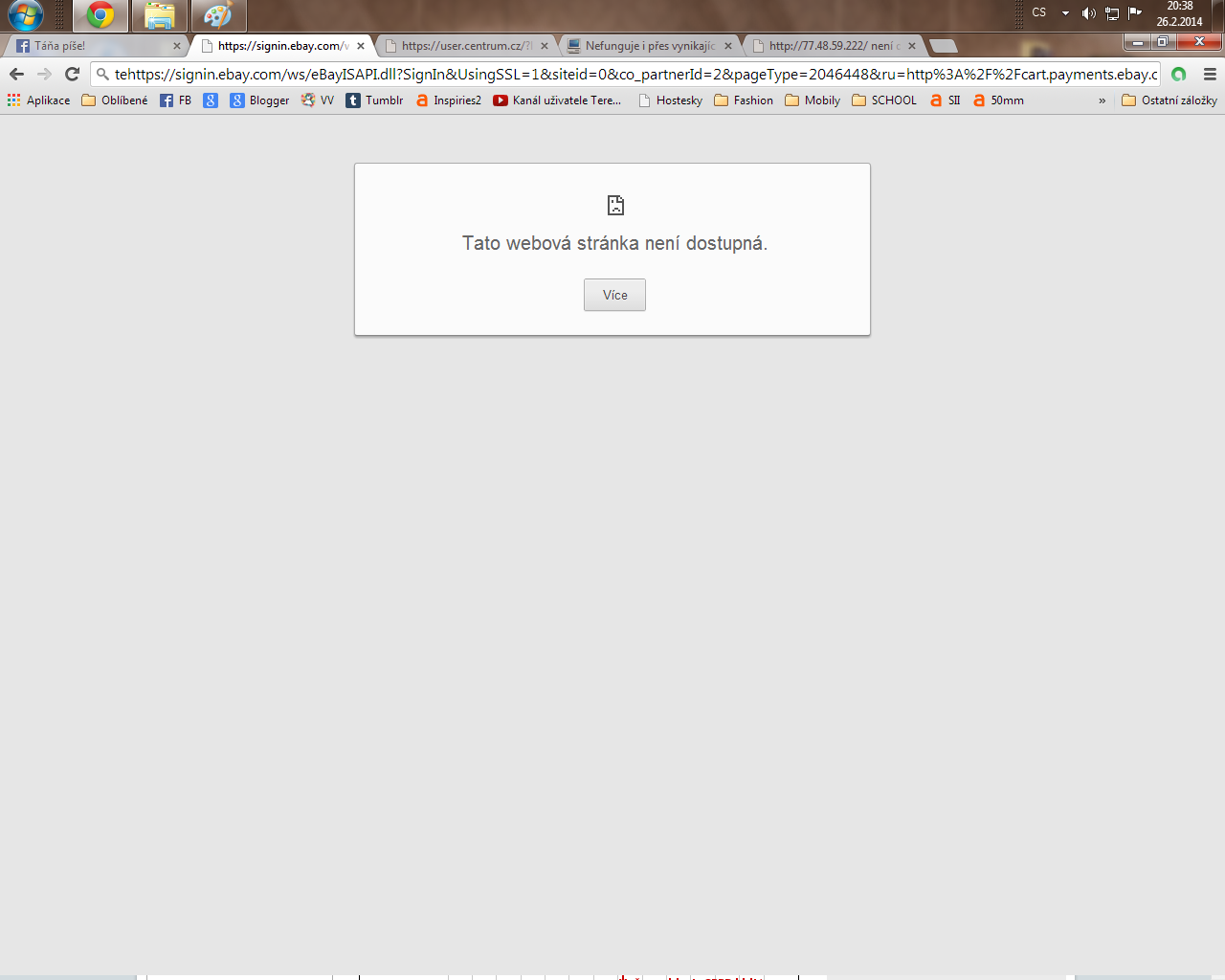

potřebovala bych pomoct ohledně připojení pc k netu.
Už delší dobu a čím dál pravidelněji se objevuje chyba z neznámých příčin. I přes plné připojení se stránky nezobrazují, nebo se zobrazuje jen 1 z 10, ráno to třeba jede bez problémů a večer vůbec. Často se stává, že nefungují obrázky. Někdy se to vzpamatuje na sté aktualizování stránky, ale někdy nepomůže nic. Byli tu od gemnetu(Internet) a vůbec nevědí v čem je chyba, jelikož v připojení to údajně není. Jinak to dělá i na stolním pc, notebook, tabletech i mobilech.
Viry nenalezeny, může to být wifi routrem ? Kde hledat chybu ?

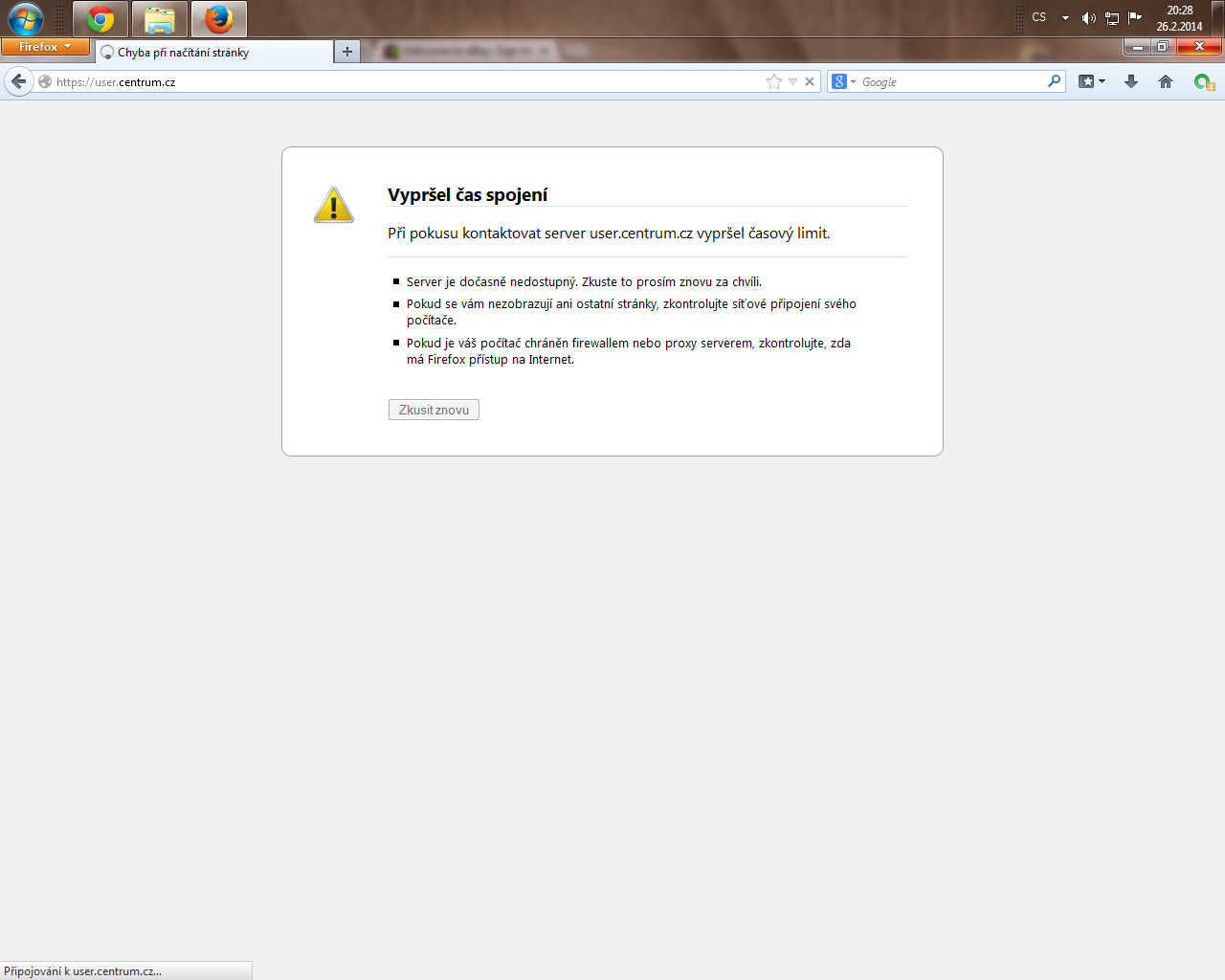

Takže vyzkoušeno i bez routeru i snovým routerem, ale připojení stále pokulhává..
Například jede Facebook a na googlu to v tu samou dobu házi : Nelze se připojit k internetu nebo Tato webová stránka není dostupná.

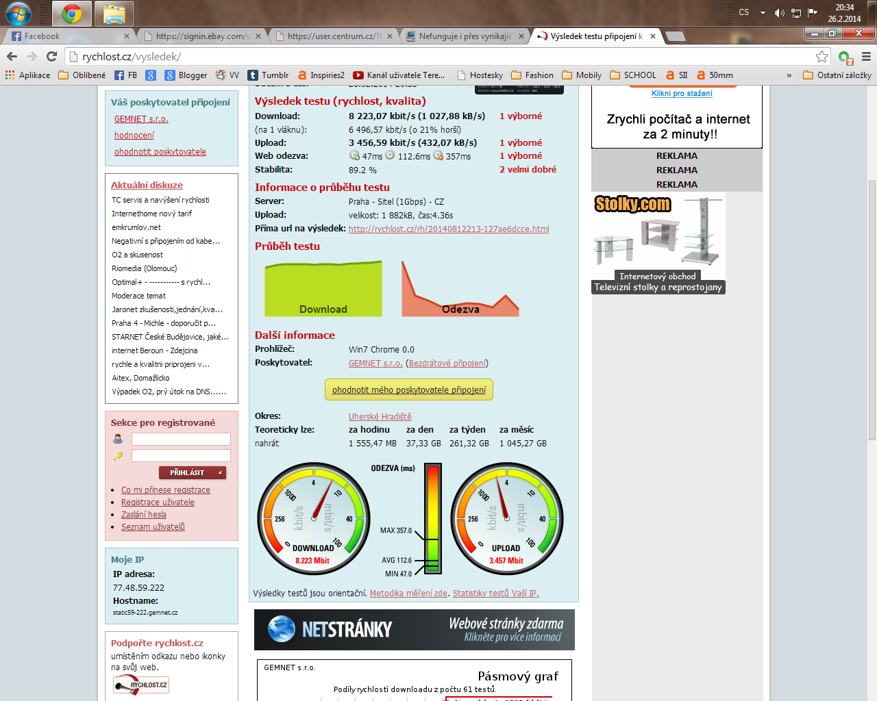

Až to bude zlobit změř rychlost a dej sem screen - http://rychlost.cz/
Také bych přeinstaloval ovladače síťové karty.

Ono to vesměs večer nejde téměř vždy.
Teď jsem napojena na nový router, ale stejně to blbne.

test
Re: Nefunguje i přes vynikající připojení
Příspěvekod guest » 26 úno 2014 20:48
Je připojeno více lidí.
Ten test je OK. Já bych si tipnul na závadu u poskytovatele a možná projel PC zda tam nejsou nějací vetřelci.
Stáhni a nainstaluj MbAm , klikni na Aktualizace a následně Kontrola.

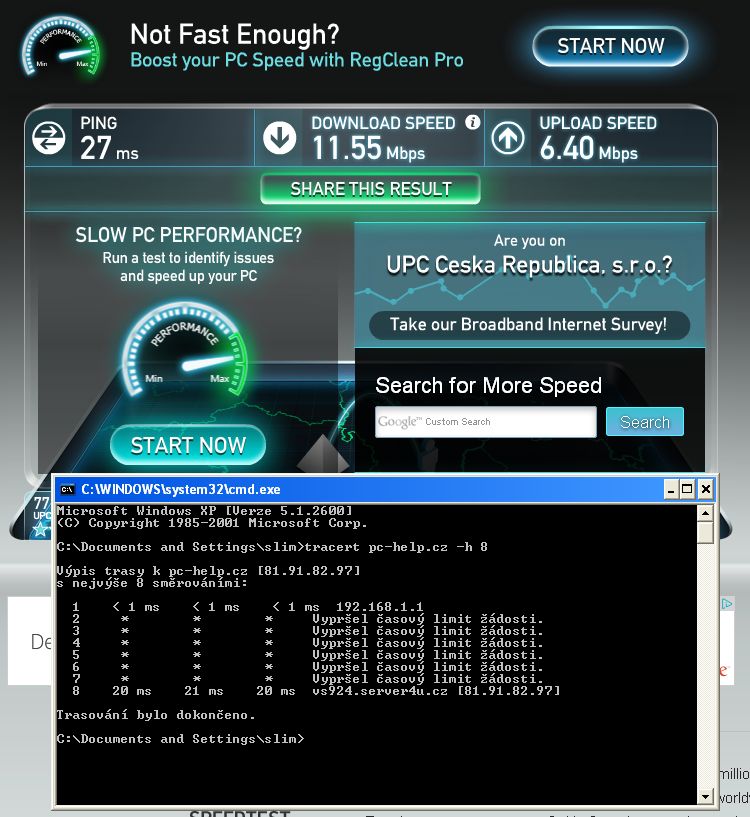

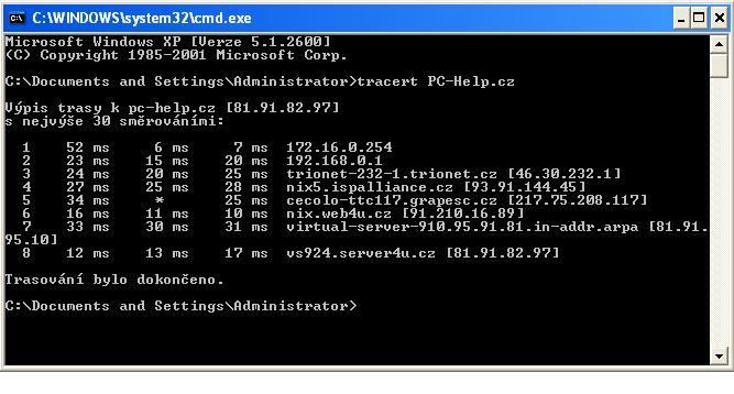

To je strašná odezva. V příkazovém řádku zadej tracert a adresu stránky pak Enter. Mělo by se zobrazit podle odezvy, kde to k zadané stránce vázne. Můžeš zkusit také ping a adresa poskytovatele a uvidíš jaké časy umožňuje poskytovatel.

Příspěvekod liborek » 26 úno 2014 22:00
Shodou okolností mám stejného poskytovatele a ta odezva je u něho ještě na hraně.Když je dobře tak jede kolem 40-60.Ale ikdyž to není žádný express tak stránky otevírat jdou.Ovšem okamžiky kdy je odezva třeba 1500 a to už je na pováženou :D .Zkus změřit vícekrát někdy ještě blbne upload, že je prakticky neměřitelný.Nedávno jsem je upozorňoval a prý na jaře budou pracovat na vylepšení...To ovšem slibují neustále a při přechodu na 5Ghz mě taky slibovali hory doly.Ovšem všechny tyhle potíže nejsou pořád,pokud ti to dělá pořád asi bude chyba jinde.Jak jsem ale psal, odezvu mají špatnou stále.

Zrovna teď mi třeba jede tenhle web, ale další nejedou, nebo je musím 3x aktualizovat aby se načetli..ale někdy ani to nepomáhá

V příkazovém řádku udělej tracert na problémovou stránku a dej screen.

Příspěvekod liborek » 27 úno 2014 20:45
Opět se připojím.Jak jsem psal mám toho samého poskytovatele.
Tak jsem to zkusil...No a výsledek.V prvním traceru byl překročen časový limit ve všech skocích. :-( Ještě jsem k tomu přiložil změřenou rychlost.
