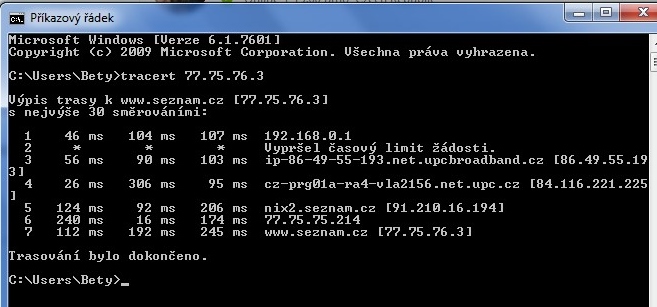

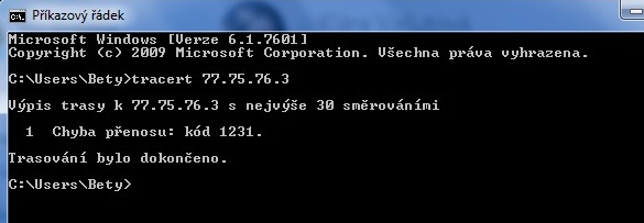

V tom případě zkus v příkazovém řádku zadat příkaz "tracert 77.75.76.3" Uvidíme kam až se dostane.

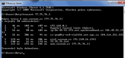

Příspěvekod Betyberry » 09 zář 2015 20:22
tak kyž zadám ten příkaz ve chvíli kdy internet spadne, vypadá takhle
takhle to vypadá,když mi internet funguje
Re: vypadává mi doma wifi - hlásí že není platná konfigurace protokolu IP, co s tím?
Příspěvekod Uziv00 » 13 zář 2015 21:09
Ahoj,
byl jsem na dovolené, tak promiň zpoždění.
Teoreticky jsou dvě možnosti.
1. používáš firewall třetí strany - např. comodo firewall.
2. Komplikace s protokolem IPv6 - zkus jej vypnout (odinstalovat).
