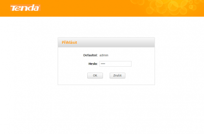

dobrý den jsem v tom úplný lajk takže... koupil sem modem tenda w308r a zapojil na kabel který vede k nám domů někde z daleka, připojil k němu druhý kabel který jsem připojil k routeru, dal CD do počítače a spustil jejich program který mě přesměroval na stránku tenda kde bylo default: admin
password: jsem zadal admin

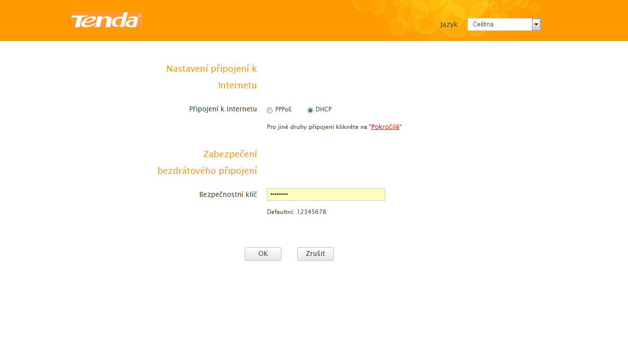

a vyhodilo mi to stránku kde bylo : nastavení připojení k internetu PPPoE nebo DHCP
a ještě zabezpečení bezdrátového připojení: bezpečnostní klíč 12345678

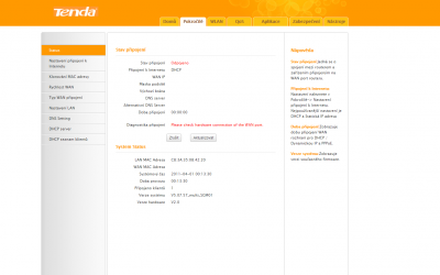

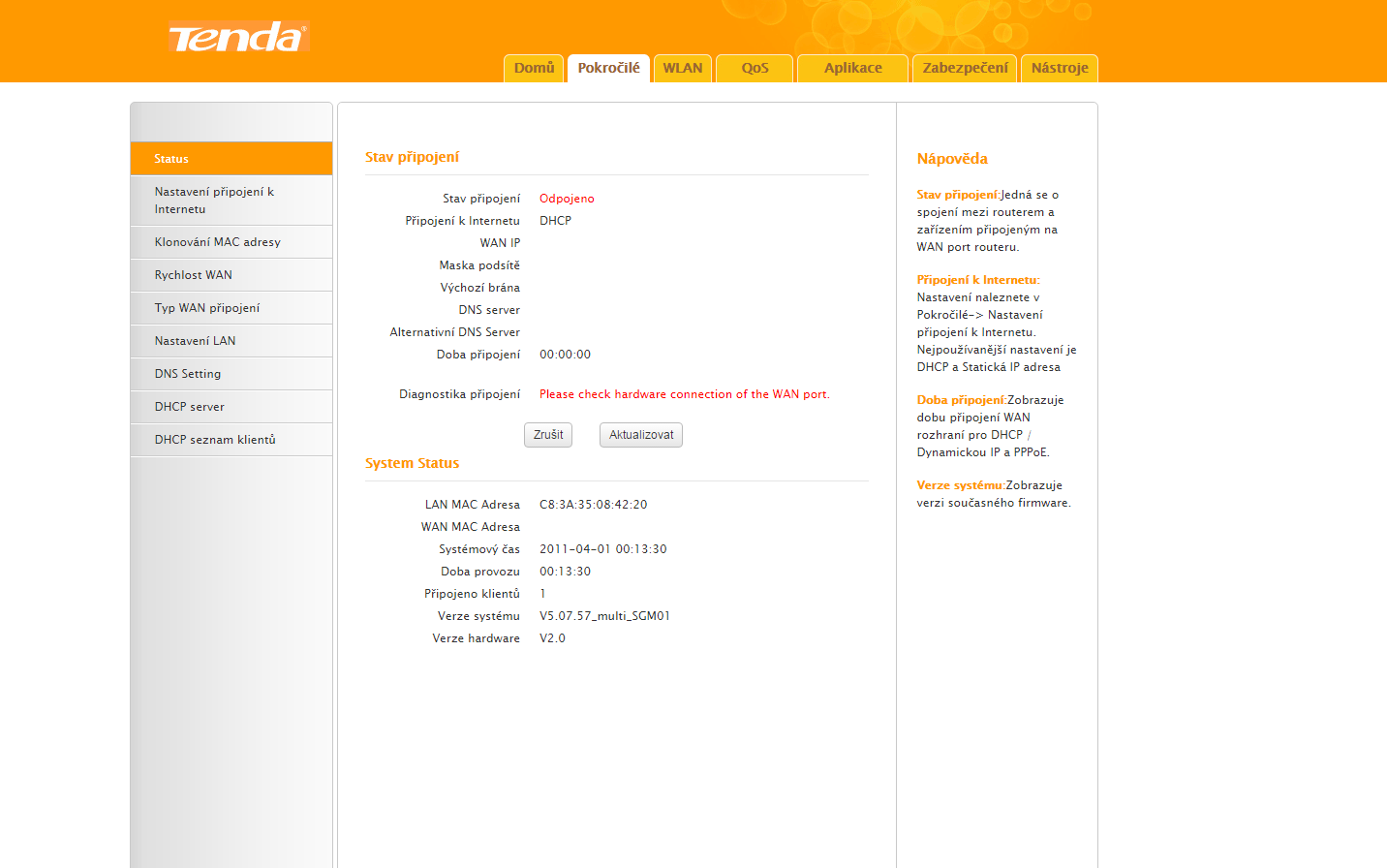

a potom mi to vyhodí stránku viz dole a že je to odpojeno atd... potřeboval bych poradit jak udělat aby byla funkční wifi, přičemz by stačilo zadat na pc v síťovém připojení heslo a fungovalo by to a aby fungoval aji internet přes kabel

Tak pise ti to, ze nemas kabel ve WAN - tim bych rozhodne zacal.

Tenda W308R je router, ne modem.
Takze mas zapojene dva routery za sebou - co to ma konkretne delat? Nebylo puvodni zarizeni modemem nebo neni modemem ten router?
Zapojene to musi byt takto:
Kabel z daleka ----------> modem ---------> Tenda W308R ------> pocitace

Ano, Zyxel P-600 je ADSL modem.
Takze jsi nahradil modem routerem, takze tam mas dva routery za sebou, ale zadny ADSL modem.
To skutecne fungovat nemuze :-)
