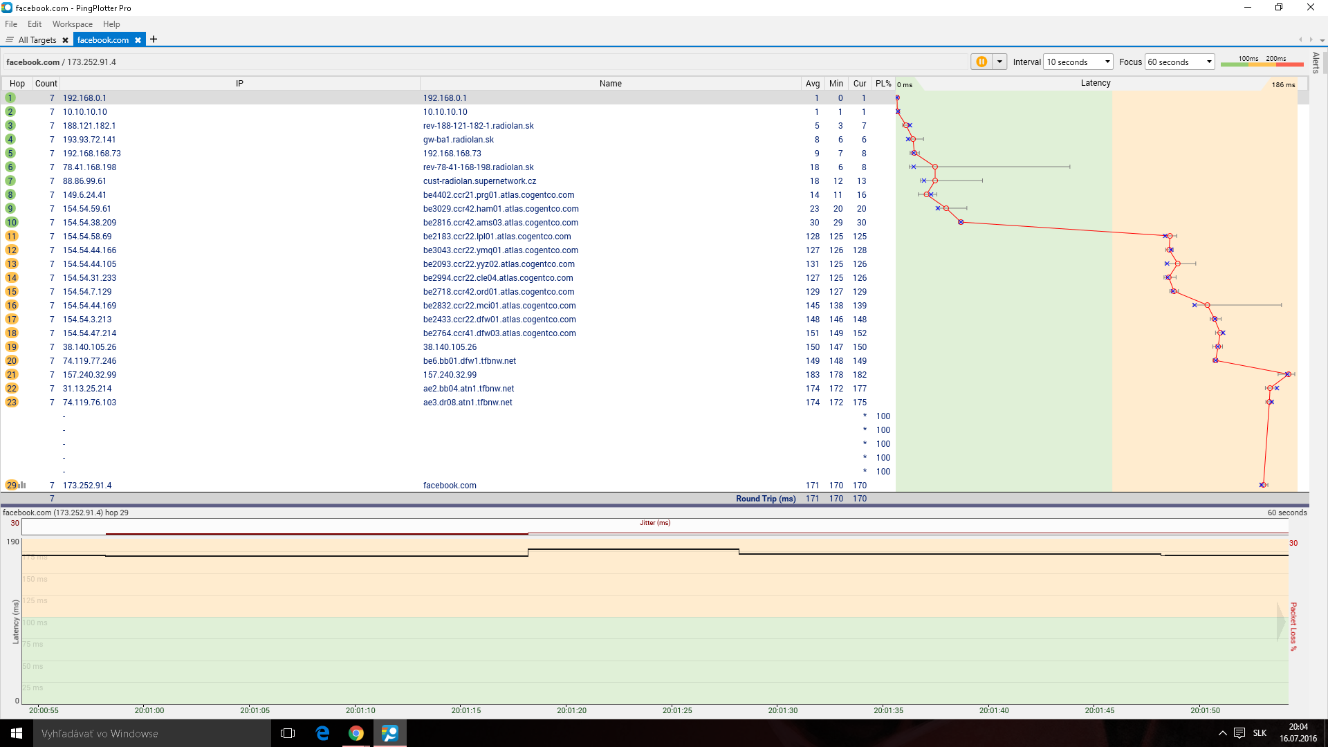

Prohledej si témata, kde se podobný problém řeší. V mém podpisu najdeš návody na diagnostiku sítě. Screen z pingplotter dej sem. Uvidíme, kde se to zasekává.

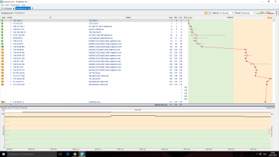

@ITCrowd toto je obrázok z pingplotteru: http://i.imgur.com/i8GldHB.png vôbec sa v tom nevyznám čiže ani absolútne neviem čo je dobré čo je zlé :DD

Jáj, sorry ja som mal zakliknuté nejakú rýchlu odpoveď a prílohu som nevidel.. Teraz ju tu už mám.

No, je to docela dobře vidět. A tvůj provider s tím asi taky nic neudělá.
Připojení projde až na gateway gw.ba1 (asi bratislava), a pingy jsou ok až k providerovi tvého providera cust.radiolan....
No a dál se to přehazuje ze serveru na server, až mezi be2816... a be2183... je skluz. Screen klidně pošli tvému providerovi, ale on se bude muset obrátit zase na svého providera se žádostí o nápravu. Ono je taky možné, že něco někde odešlo a proto to tak koluje po různých serverech.
