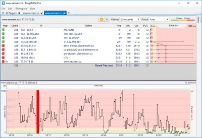

Zdravim,
pomalu měsíc mám velký problém s internetem. Pravidelně při večerních hodinách, cca od 20:00 se internet zpomalí, má příšerný ping...i obyčejné načítání stránek je někdy problém. Přes den to bývá v pohodě (kromě dneška, to občas třeba na 2 minuty úplně vypadlo, ping byl ale dobrý), večer vždy nepoužitelný. Mám známou u poskytovatele, která tomu nerozumí, jenom mě tlumočí, popohání poskytovatele. Dle slov poskytovatele nic nikde vidět není (jak u mě, tak asi i v jejich síti). Měli mě údajně přes víkend napíchnutého na nějaký sledovací graf. Po jejich víkendovém monitorování šlapalo od pondělí vše v pohodě, až na dnešek, kdy celý den internet vypadával a teď je momentálně skoro nepoužitelný. Problémy mám na všech zařízeních připojených k síti. Zkoušel jsem i odpojit přívod internetu z routeru a zapojit přímo z příjmací antény kabel rovnou do PC, beze změny.
Internet je ve vesnici udělaný jedna centrální anténa na WiFi (5 GHz) a každý uživatel má pak svoji anténu. Net je to slaboučký 8/1 Mb/s, doteď ale vše fungovalo...až poslední měsíc problémy.
Už nevím, co s tím, je to opravdu otravné, na youtube něco pustit znamená jít si udělat kafe :crazy:

Pošli tenhle screenshot i s popisem problému poskytovateli.
Jakou máš rychlost internetu při problémech?

Zatím střádám screenhoty, abych jich měl víc.
Rychlost internetu při problémech je jak internet před 15 lety. Hrozně kolísá, jednou mám 5Mb, podruhé 2Mb, pak zas 1,1Mb třeba, většinově to ale nepřesáhne 3Mb. Každopádně při problémech je internet příšerně pomalý, takže i rychlost.
Včera cca o půlnoci (již bez problému) jsem si pouštěl na youtube písničky, a načítání písničky vůbec neovlivnilo ping, byl pořád cca 20, normálně vylítne na třeba 500 jako při stahování. Takže jim nestíhá síť, protože v půlnoci je tu připojených minimum uživatelů, tak síť zvládne i "stahování" s nízkým pingem.
Pořád mi ale nejde do hlavy, proč jsou problémy až teď, předtím jsem vůbec žádné neměl, internet byl spolehlivý. Jim údajně nic neodešlo žádná komponenta, alespoň tak to řekli známé.

Bezdrátové sítě jsou nevyzpytatelné. Stačí nárůst počtu klientů nad kapacity sítě, zhoršení podmínek (např. více rušení), zhoršení kapacity spoje, závada nějakého ze zařízení, poddimenzovaný výkon hlavního serveru či některého z jiných prvků a už se objevují takové problémy. Často jde o kombinace mnou uvedených i jiných faktorů. Někdy jsou příčinou neprofesionální instalace konkurence, nicméně to poskytovatele neopravňuje neřešit problém.

Tak prozatím vyřešeno. Urgoval jsem ještě jednou tu známou, teď už to poskytovali asi přišlo divný, ze se 14 dní přes ni ozyvam, že internet neustále blbne a chlap od nich prošel komplet síť.
Přeladil naši vesnici + dvě další na jinou linku, prý tu bude asi nějaké rušení, možná strom mezi hlavními anténami. V pondělí prý pošlou někoho na kontrolu, jestli opravdu není rušené. Každopádně po přeladění na jinou linku internet šlape jak po másle, dokonce mam chvilkami i drobet rychlejší net, než mám mít [emoji38]
Jinak mezi routery je vše v pořádku? Nedávno jsem rozšiřoval net do dalšího patra (přidal router) a ten původní router je už hodne starý, tak jestli je z toho screenu poznat, jestli je v pořádku.
Stává se mi třeba 2x za týden, že u toho starého routeru vypadne WiFi, LAN funguje, musím ho pak vypnout a zapnout.

Vyšší rychlost může mít třeba tohle vysvětlení: aby klienti nekafrali, když na nějakém měřiči rychlosti internetu nevidí číslo z nabídky. V sítích při přenosech dat funguje určitá režie (overhead), která se přenáší spolu s daty. Typicky např. režie TCP.
