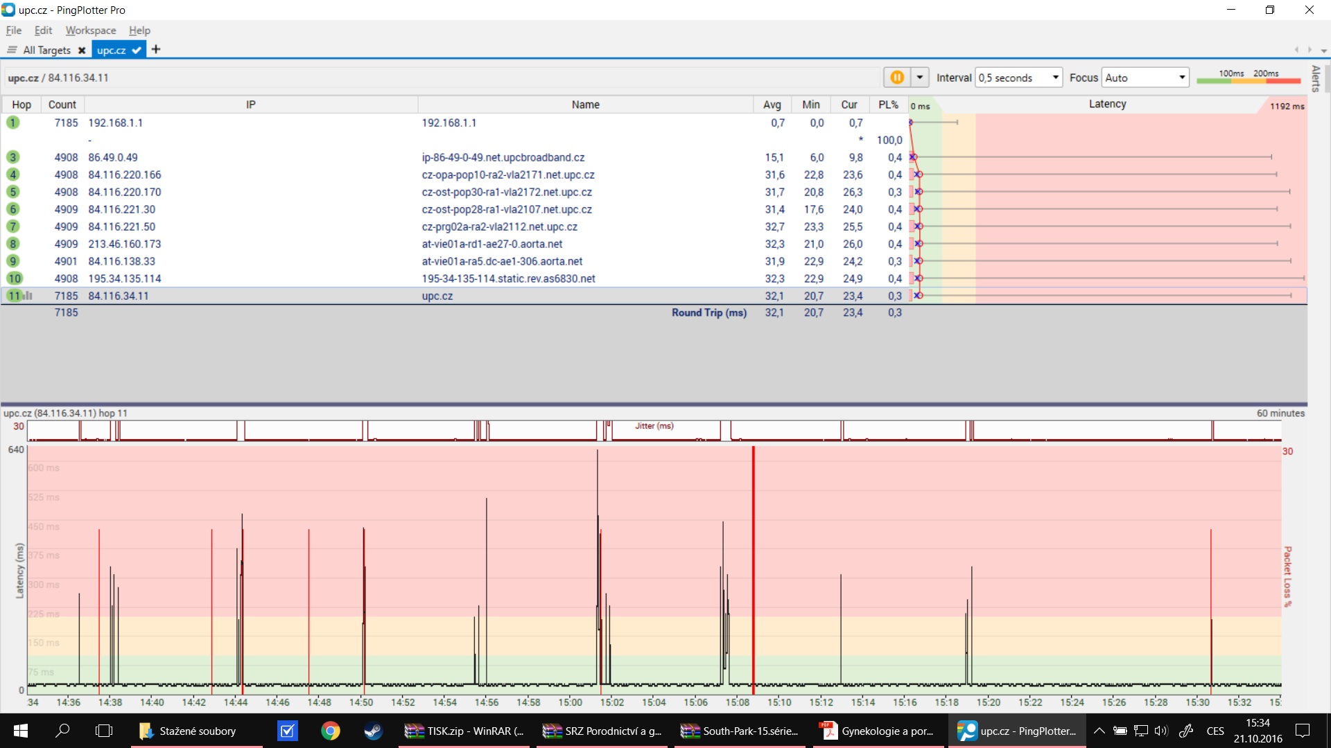

mam upc internet, 100/10. Podle upc signal perfektni v moji lokaci pry 99% konstatni signal nemenici se. Ale i tak mam problem, resim to sice s nimi ale rad bych se zeptal i Vas. Mam od nich vymeneny fungl novy modem. zapojim modem - kabel - pc a mam cca v 5 - 8 minutach laggy, ktere trvaji cca 10 - 45 sekund.
Delal jsem hodinovy test. prilozim snimek. (zkousel jsem veci jako reset, restart, tovarni nastaveni, posileni signalu pres router primo v pokoji par cm od pc atd) Dela to proste jak na kabelu na wifi, nevim kde jeste muze byt zakopany cert. Lze nejak treba diagnostikovat problem v PC nic uz me fakt nenapada v cem to vezi. Mimochodem nejsem technicky zalozeny jen postupuju podle logiky veci

2. skok zřejmě bohužel neodpovídá na ICMP, takže nějak nemůžeme zjistit, co se děje mezi novým modemem a prvním skokem na straně providera. Doma to máš víceméně OK, takže to nevypadá na problém na tvé straně.
