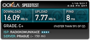

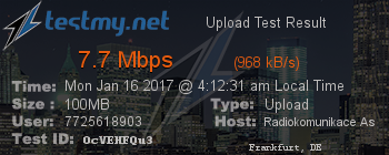

Dobrý den. Když hraji cs:go, dota2 a spoustu dalších online her a zároveň je streamuji tak mám vysoký ping.
Normálně bez streamu se pohybuje ping okolo 5-30ms. Ale když zapnu stream tak mám 100 - 500ms, a když nemám tak vysoký ping ale 50ms+- tak ho doprovází 3 - 7 % packet loss.
Když streamuji nějaké offline hry např: terrarii tak je vše v pohodě, ale pokud bych si chtěl pustit hudbu na yt tak se začne ostatním stream bufferovat.
Streamuji přes OBS Studio
Streamuji na 2100kbps, 720p50fps.
Sledující nemají žádný buffering
Zde přikládám rychlost internetu

každá data na síti mají vliv. Pokud máš na routeru nastaveno QoS, pak jsou pakety videí doručovány přednostně, tedy i před ping testem.

Co mám tedy udělat aby mi vše jelo jak má? Promiň moc se v těchto věcech nevyznám. Mám doma TP-LINK TL-WR841N.

Nenapsal jsi zda jedeš přes WiFi, nebo přes kabel. Takže nejdřív zkus připojit PC kabelem. Pokud problémy přetrvají, pak zkus nějaký router (ne plečku => nad 1500,-). Kdyby problémy přetrvaly, pak nepomůže nic.

Mám spojený přes kabel.
Doporučíš mi nějaký router ?

Zkus cokoli, co umí gigabitové porty. A velká rychlost WA/LAN výhodou.
