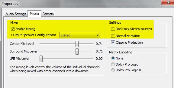

Podle me jsi mel predtim nainstalovany nejaky kodek pack.
Kdyz nainstalujes treba FFDSHOW nebo lepe LAV Filters, je to primo jako volba v nastaveni prehravani.

Asi jsem to s tím 5.1 nenapsal úplně dobře.. Petře stáhl jsem LAV Filters, zaškrl přesně to co jsi mi poslal do screenu a bohužel žádná změna.. Zkoušel jsem tedy jen zmiňované Youtube, platí to i pro něj?
