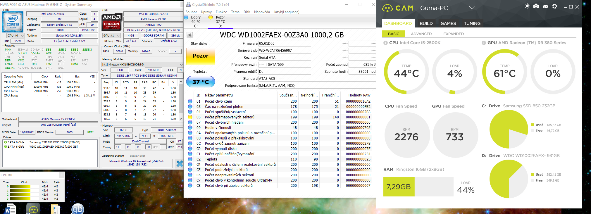

Dobrý den,
asi před měsícem mi začalo zlobit PC. Zkoušel jsem vše možné, ale nepodařilo se mi problém odstranit. Budu vděčný za jakoukoli pomoc. Není to sice kritická chyba, ale rád bych tomu přišel na kloub. Do té doby jsem podobné potíže neměl.
Popis problému:
Při stahování přes protokol torrent se mi zasekává PC. Zvuk a obraz se trhá a reakce je velmi zpožděná. https://youtu.be/xDZkfOzUHOw
Děje se to jednak když používám utorrent (v2.2.1) nebo qBittorent (latest) nebo když se přes to stahuje hra např. Cloud Pirates. Je jedno jakou nastavím rychlost Download/Upload, děje se to i při Upload 500 kb/s.
Dále se mi PC někdy sekne i pri otevření některých stránek ve webovém prohlížeči, opět je jedno jestli jaký použiji prohlížeč, nebo o jaký server se jedná.
Co jsem vše zkoušel:
Přeinstalaci OS
Vyčištění PC + nové kabely + nová pasta na procesor
Jiné programové vybavení jako je antivir, prohlížeč, torrent klient atd.
Specifikace mého HW ve screenu.
Specifikace
Pokud budete potřebovat nějaké další info dodám.
Děkuji

Normálně byvh se zeptal na rychlost internetu - utorrent zpomalí net hodně, ale vzhledem k tomu, že CDI upozorňuje na disk, může to být i on.
Každopádně disk doporučím vyměnit.

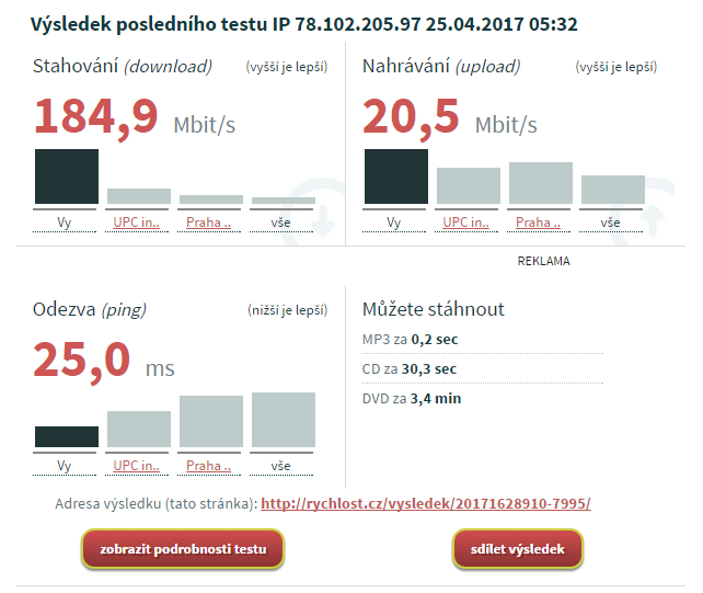

Internet mam od UPC myslím, že by měl být 200/100 nebo 200/200 MBs.
měření rychlosti
Ten disk mám v plánu vyměnit, ale jelikož je ten vadný sektor jen jeden a je to už nejméně rok co se objevil a další nepřibyl, tak se bojím, že mi to tento problém nevyřeší. Zvlášť když dochází k zpomalování i když stahuju na SSD.
