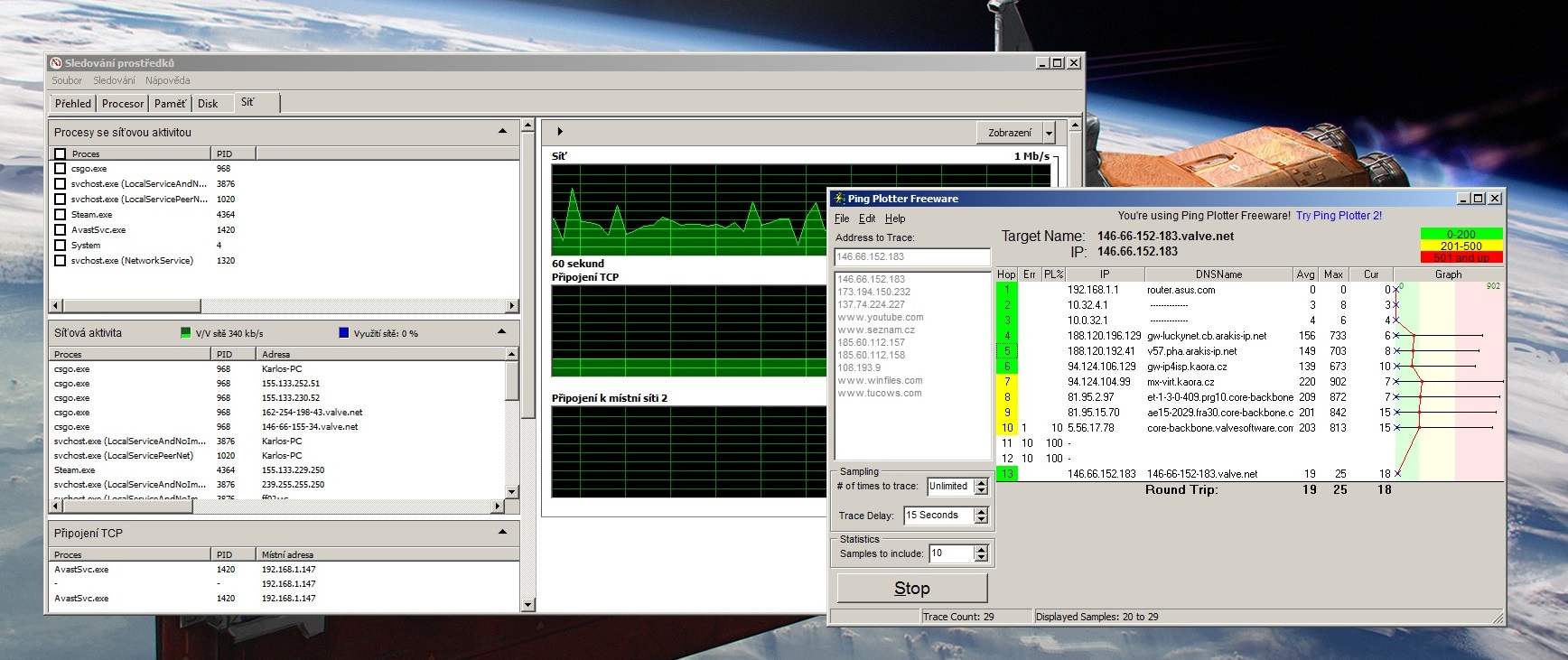

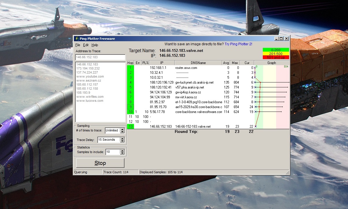

ty screeny od pingploterru

Re: Micro lag spike/y ve všech Online hrách
Příspěvek od satik »
Tyhle screenshoty bych teď řešil s providerem
