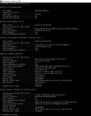

Děkuji za ochotu. Přikládám screeny z ipconfig a ping. ipconfig jsem stihl i ve výpadku.

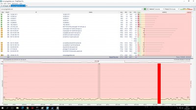

Bohužel pingplotter mám pouze se zadanou adresou na pingplotter.com. Hry které mi to dělají, nemají veřejný server ani se mi nepodařilo zijstit IP adresu. PoE i Divinity se klikne jen na "vytvořit hru " a připojím se ke kamarádovi, předpokládám, že ten můj pingplotter bude asi nepoužitelný tedy.

Obrázek prvního jsi ořízl a je tam něco vidět (nebo jsi dal Alt+PrintScreen.
Dej sem radši výpisy - pravoklikni na příkazový řádek, zvol vybrat vše (okno zbělá), a stskni enter. Tím je obsah uložen do schránky a potom stačí Ctrl+V.

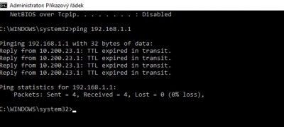

Ping na bránu, který jsi dodal jsi pouze opsal příkaz z textu. Jak zjistit IP adresu brány sis nepřečetl. Proč?
Nicméně už z prvního obrázku v tom máš pěkný zmatek.
1. Jeden z DNS serverů je 192.168.20.1, což je blbost, když máš bránu 192.168.0.1. Pokud si 192.168.20.1 pingneš, pak budeš mít v síti dva routery, resp. zařízení a obě se zapnutým DHCP.
2. Zápůjčku IP adresy máš v DHCP routeru nastavenu jen na jednu hodinu - pro tohle doma není důvod, nastav ji na 24 hodin.
Pingplotter je celkem jedno, kam dáš konečnou adresu, nicméně, pokud se připojuješ někam na kamaráda, pak bys měl vědět z nastavení hry, kam se připojuješ. Nicméně obrázek nejde zvětšit, zkus pingplotter spustit jen v okně a dát Alt+Printscreen.
Poslední beru zpět, už jsi upravil
Tak z pingplotter je vidět skok mezi IP 213.192.2.29 a 84.116.222.113 => tohle je na providera. Pošli nu ten screen.
Jinak ping kolem 30ms je typický pro wifi připojení, zrovna tak cca 1% ztráta paketů, s tím se prostě nedá nic dělat. A takový ping je na hry příliš dlouhý.
A v routeru bys měl mít nastaven 1. DNS na DNS providera, druhý klidně na ten 8.8.8.8 od google.
Na síťovce v IPv4 pak zjištění IP automaticky a DNS automaticky.
