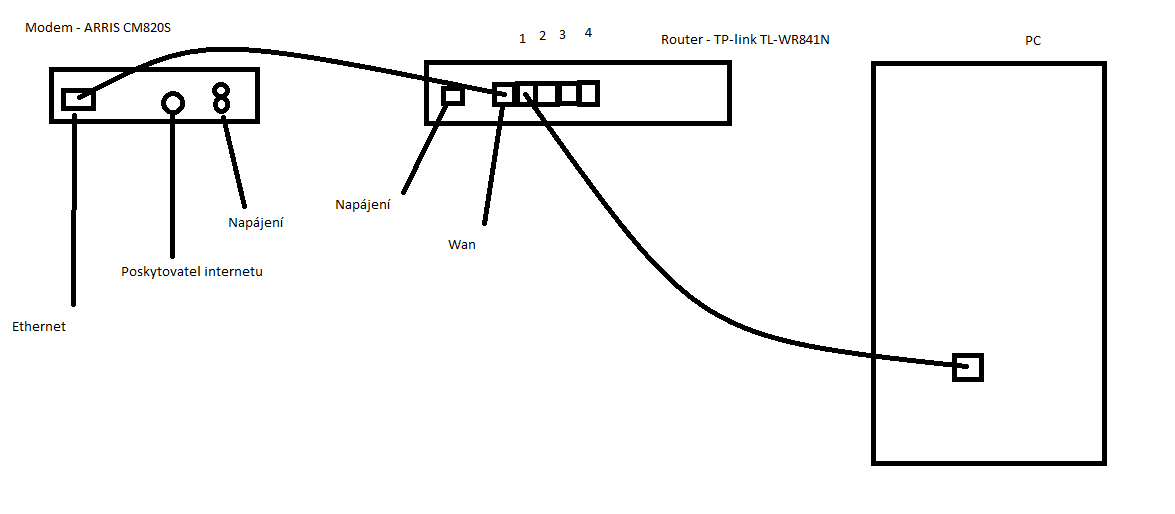

Vlož sem náčrtek (plánek) tvé sítě, kde bude nakresleno, jak máš co zapojeno. Uveď přesný typ a výrobce routeru a modemu.

Připojené to mám takto viz. připojený obrázek.

OK, zapojeno je to v pořádku.
