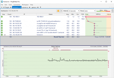

Zdravím, před pár dny jsem kupoval nové ssd, tudíž znova instaloval windows, všechny ovladače atd. Systém by měl být maximálně fresh, jenže mám problém s načítáním stránek, zkoušel sem více prohlížečů, ale problém přetrvává. Občas se něco načte, ale trvá to extrémně dlouho a často to hodí chybu. Internet jede vpohodě, ping, download všechno v cajku jenom vtom prohlížeči to nějak nejede...
Nesetkal se už někdo s podobným problémem?

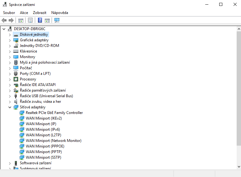

Vlož sem do přílohy příspěvku obr "Správce zařízení" s rozkliknutím "Síťová připojení".

Příspěvekod Frenkk » 22 črc 2018 09:59

Jaký prohlížeč? Zkusil jsi nějaký jiný?
Dělá to jakákoli stránka (např. google, či seznam), nebo jen určitá?
Jaký používáš antivir? Máš v něm zapnutou funkci testování stránek?
Dej sem screen z pingplotter na problematickou stránku - viz. můj podpis diagnostika sítě.

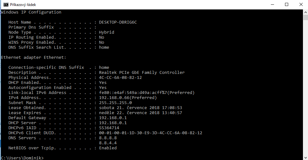

Dej sem výpis ipconfig /all

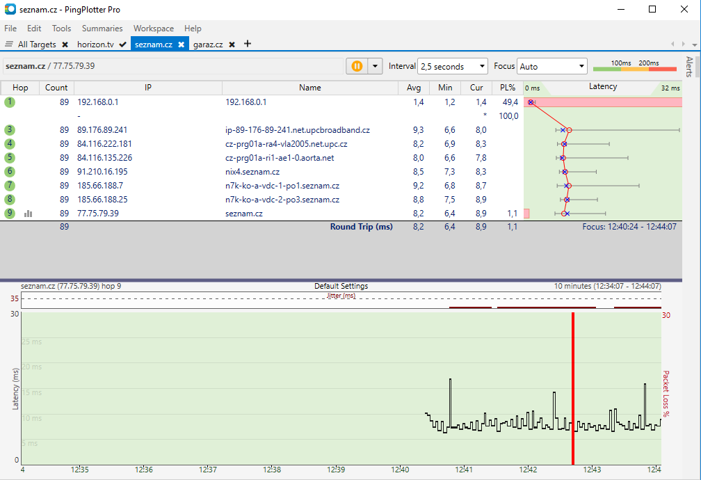

Frenkk
Příspěvky: 27
Registrován: červenec 11
Re: Nenačte se a nenačte

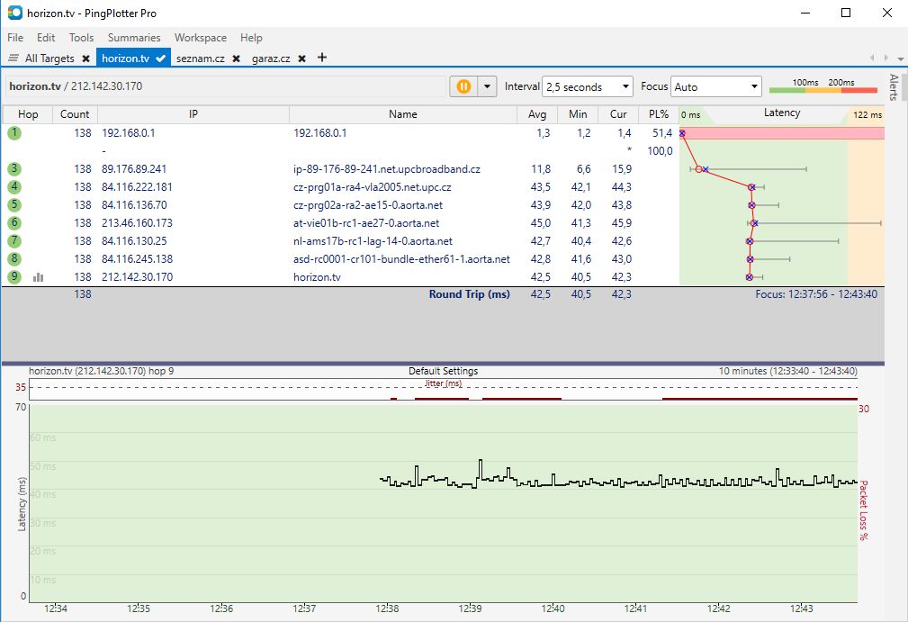

Příspěvekod Frenkk » 22 črc 2018 12:45
Zkoušel sem více prohlížečů, všude stejné.
Jo dělá to většina stránek.
Používám ESET, zkoušel sem ho vypnout na dočasnou dobu, problém přetrvává.
Příspěvekod Uziv00 » 22 črc 2018 12:54
Na vině je tvůj router, který zahazuje více než 50% paketů.

proč nemáš nastaveno DNS poskytovatele?

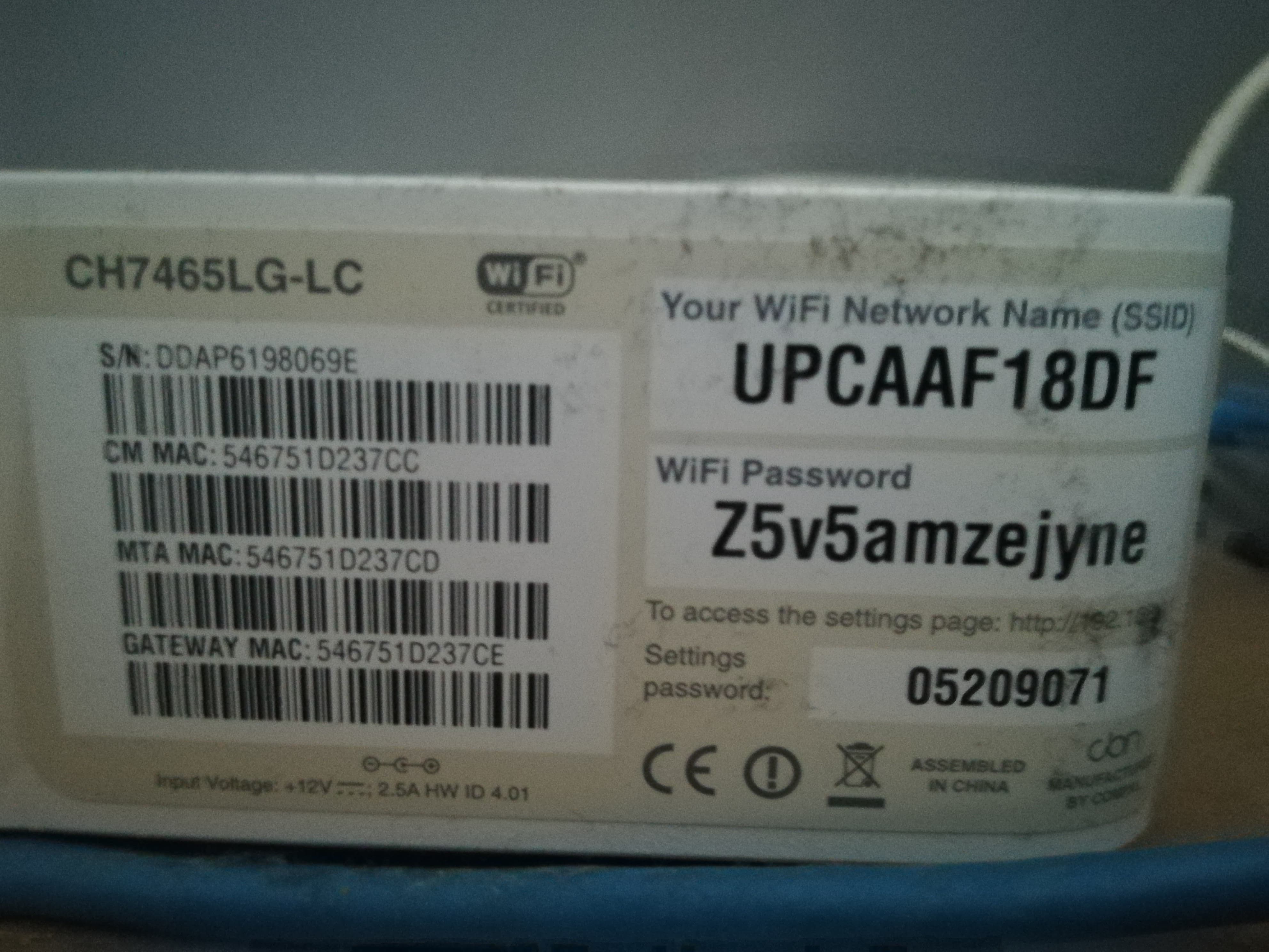

Příspěvekod Frenkk » 22 črc 2018 13:15
Nikdy jsem nenastavoval DNS poskytovatele, jak se to dělá? To něco vyřeší? Netuším co je QoS, ale bedna je přímo od UPC nějaká.
Příspěvekod Uziv00 » 22 črc 2018 13:36
Pochybuji o tom, že by UPC mělo ve výchozím nasatvení DNS od googla. Takže někdo to nastavit musel. DNS je server, který zajišťuje překlad IP adres na jména, která jsou pro lidi srozumitelnější. Takže ty, když zadáš do prohlížeče http://www.seznam.cz, tak se prohlížeč nejprve spojí s DNS serverem, kde se zeptá - co to je http://www.seznam.cz? A dostane odpověď 77.75.79.53. A s touto adresou tě spojí. Logocky vzato, je DNS server providera vždy blíže, než googlovský DNS => rychlejší odpověď.

Myslel sem to tak, že je bedna celá bílá a je tam jen logo UPC, mohu ti vyfotit štítek s passwordem na wify ale nevím jestli ti to k něčemu bude :D.

V tom případě beru zpět router, zřejmě UPC zahazuje pakety, aby regulovalo rychlost připojení.

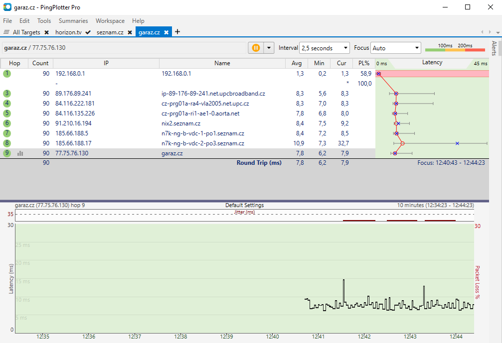

Ověř ještě pingplotter z počítače, který nemá problémy, ať máme jasno.

Druhý počítač jede vpohodě, jak říkám začalo to dělat po tom reinstalu na nove SSD, myslel sem že win10 si všechna tato nastavení okolo internetu pošéfuje samo :/.
