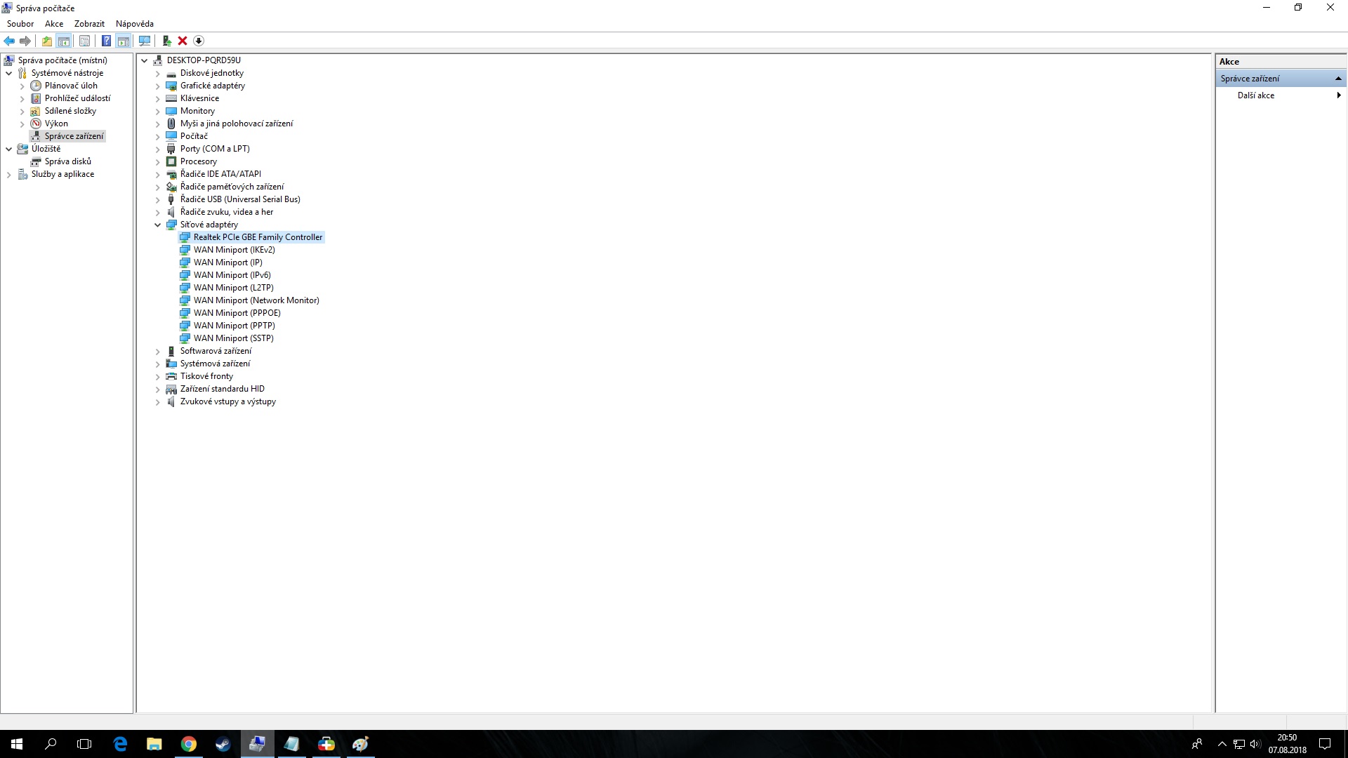

Příspěvekod OvisAries » 08 srp 2018 07:55
Omlouvám se doufám že už to je dobre.
Ethernet tam nemám ale podle všeho mi to jede přez ten první.
A navíc nemám povoleno DHCP.
Re: velká kolísavá odezva
Příspěvekod Uziv00 » 08 srp 2018 08:06
ten realtek je ethernet :-) To je síťová karta.
DHCP povoleno být nemusí - IP adresa je buď pevně nastavena, nebo se získává automaticky z DHCP.
Očividně ti internet funguje, tedy síťově je to v pořádku.
Dodej ten screen z pinglotter, měl by nám něco napovědět.

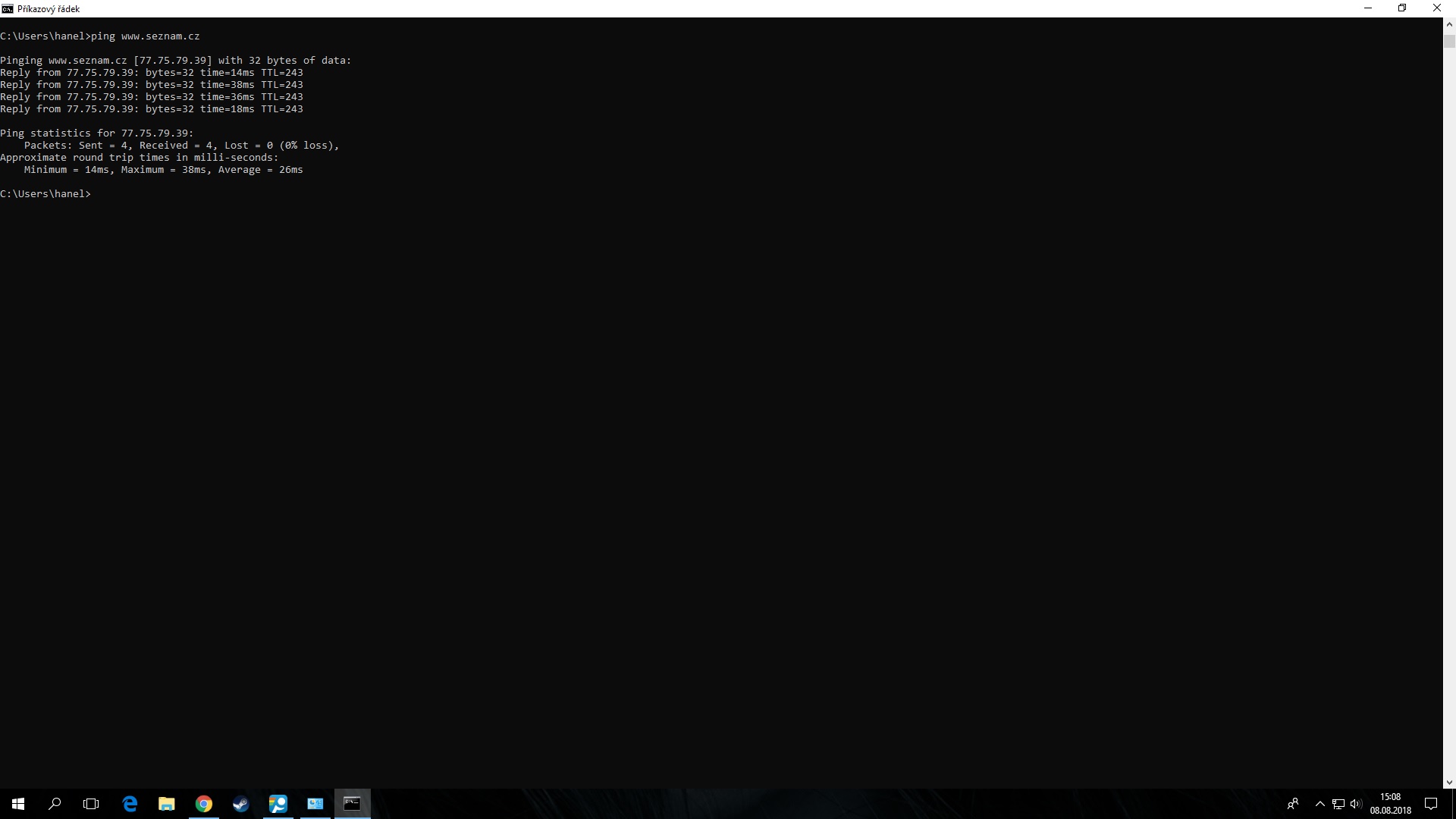

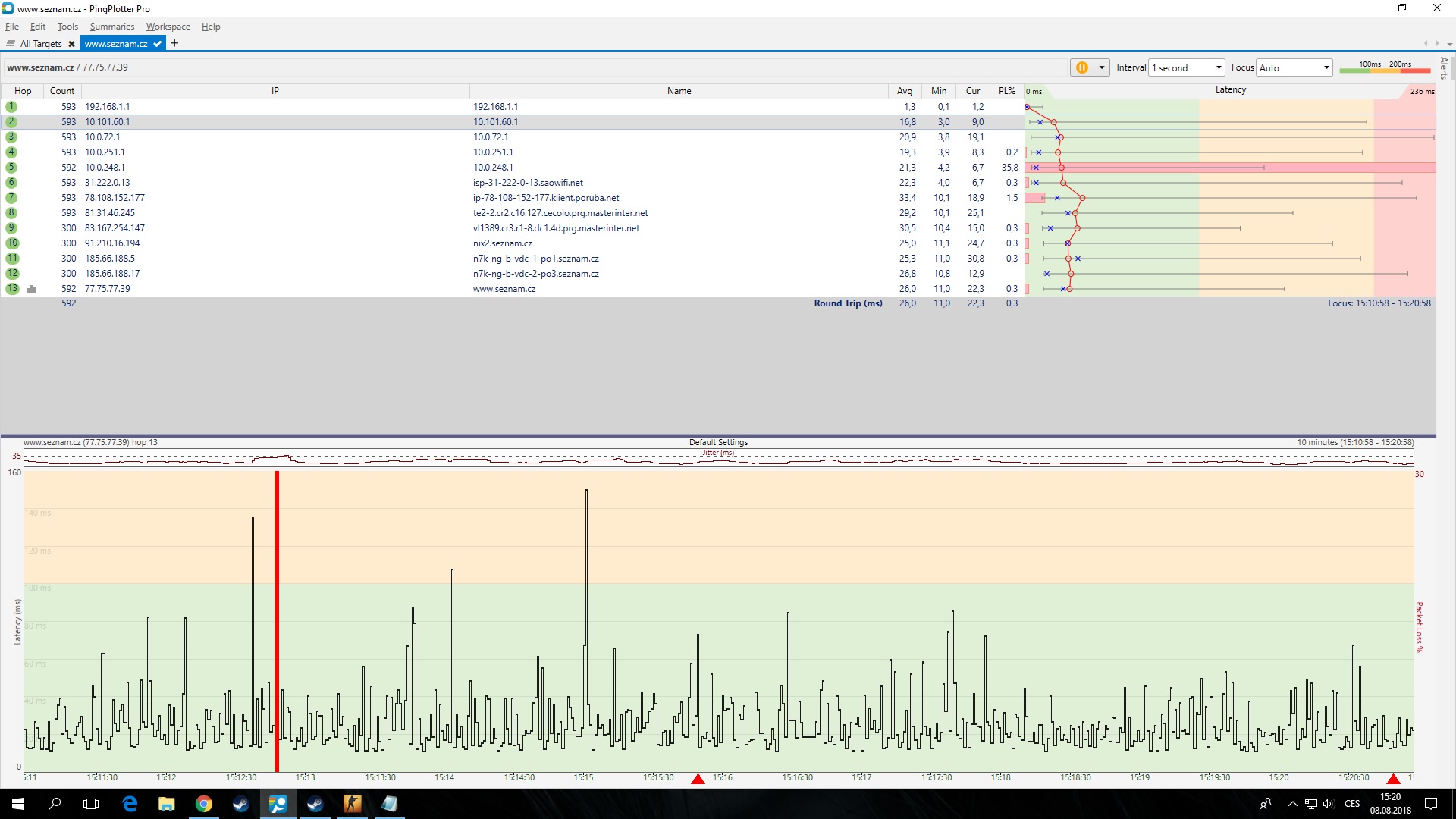

Příspěvekod OvisAries » 08 srp 2018 15:45

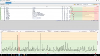

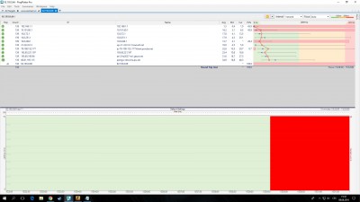

tak tady to máte
pingploter seznam
ping na seznam
myslim ze to mam dobre vse

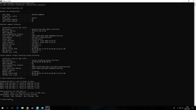

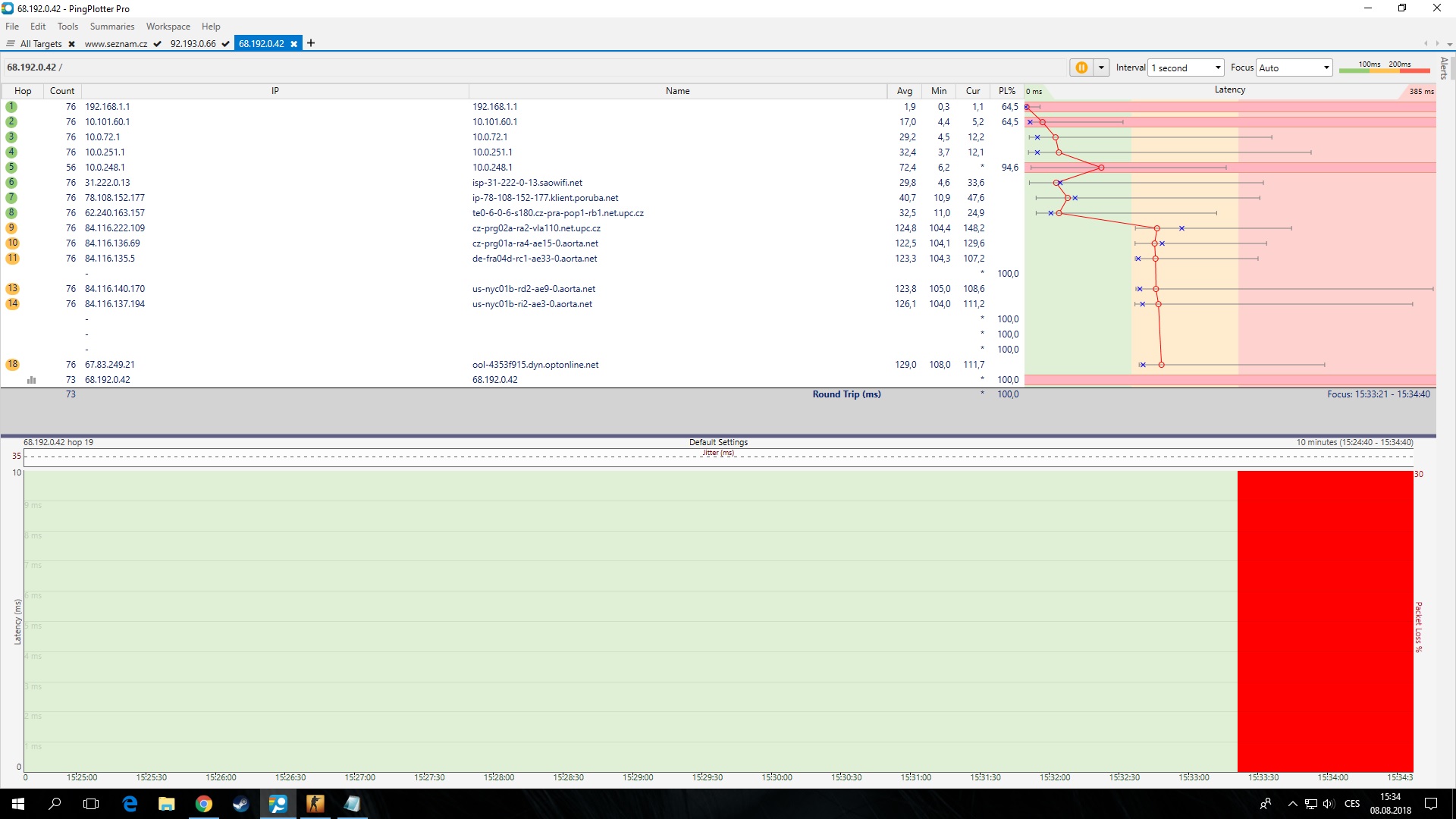

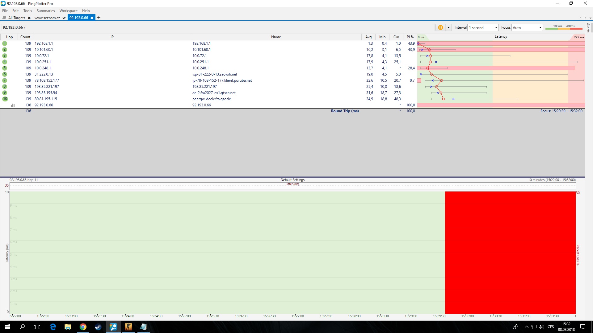

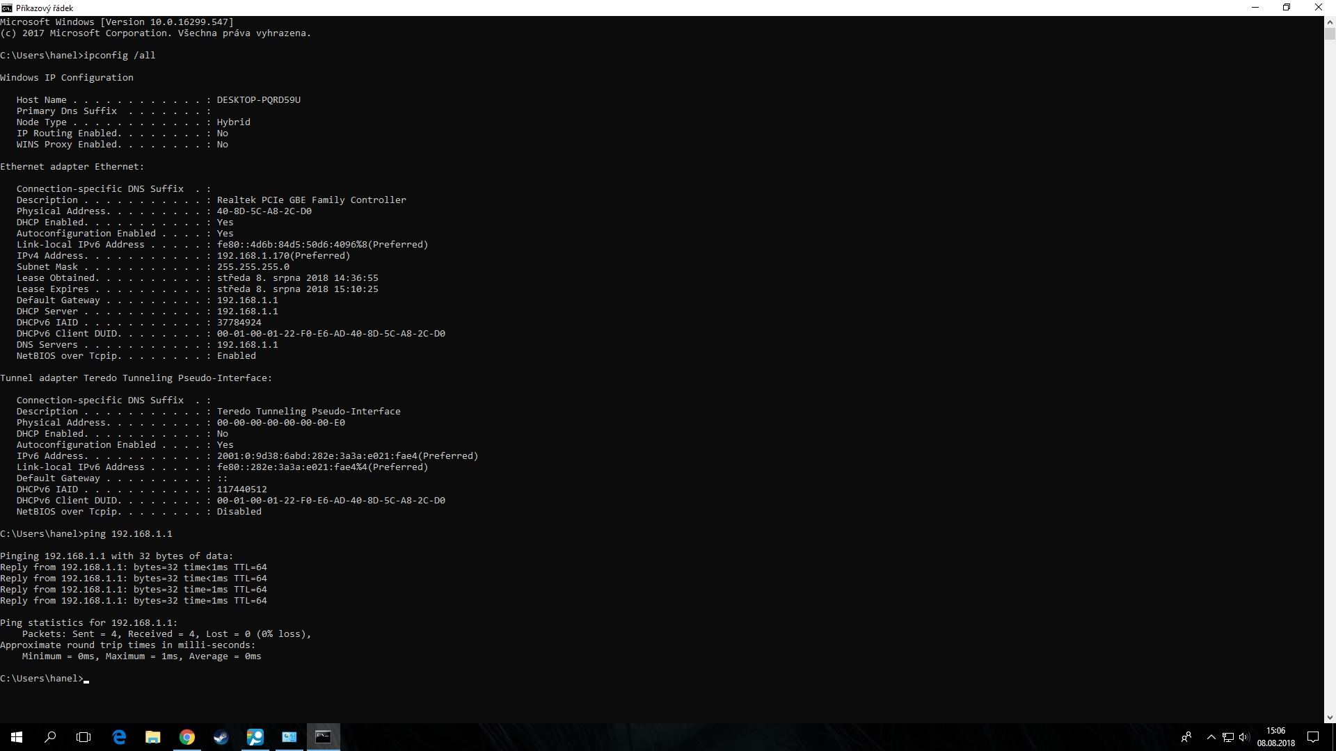

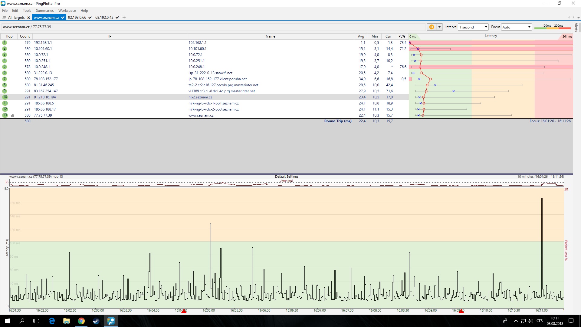

Příspěvekod Uziv00 » 08 srp 2018 16:04
rozpor - píšeš, že nemáš povoleno DHCP. Ale v ipconfig je DHCP=yes.
Zařízení 192.168.1.1 je tvůj router? Při pingu na seznam je vše v pořádku, ale pokud jdeš na ty herní servery (předpokládám), tak se na něm ztratí přes 40% paketů.

Příspěvekod OvisAries » 08 srp 2018 16:08
k rozporu ano to sem se spletl u DHCP mam ano nechtene sem se dival na ten tunnel adapter kde je ne.
k tomu zarizeni nevim ? popripade jak zjistim ip meho routeru nebo co potrebujete. 192.168.1.1. by mel byt ip na branu ? kterou sem mel pignout.
a jak zabranim ztraceni tech packetu z hernich serveru ?
ted uz mam i tady lost packet ne ?
