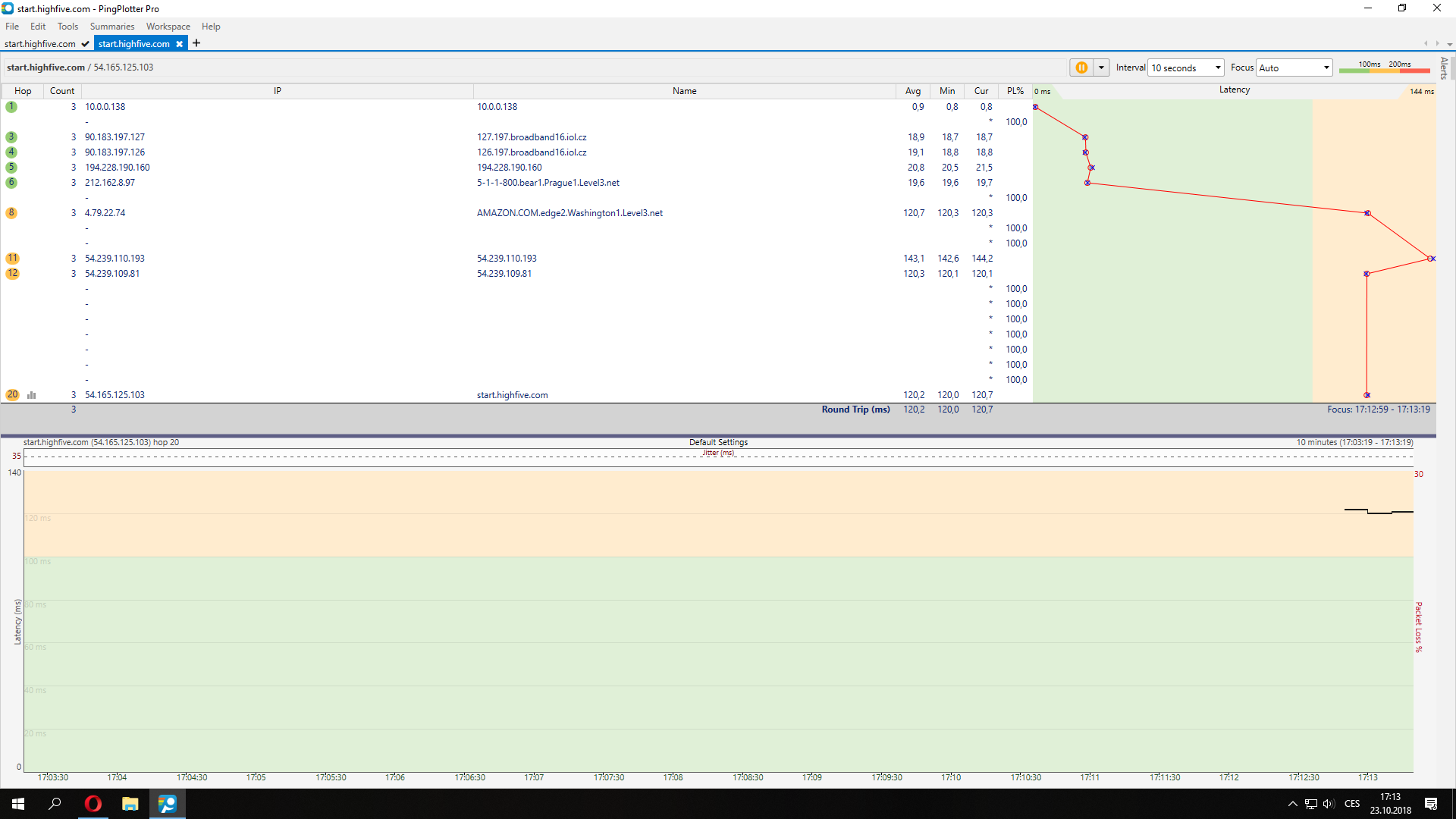

Příspěvekod askaaska97 » 23 říj 2018 11:25

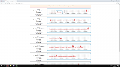

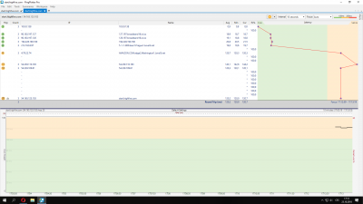

Dobrý den,zde přikládám foto.
https://prnt.sc/l9cw9y
https://prnt.sc/l9cw69

Příspěvekod TRNX » 23 říj 2018 12:05

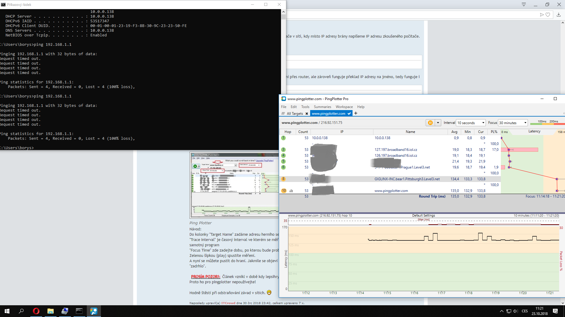

Obrázky nahrávej jako přílohu, ne jako odkaz.
Ten ping na adresu 192.168.1.1, který si zkoušel v příkazovém řádku ti nepůjde, protože adresace tvé vnitřní sítě je 10.0.0.x, konkrétně adresa routeru je 10.0.0.138. Tam ale problém není. Problém je hned v druhém hopu, kde jdou pakety od tebe k poskytovateli. Mimochodem do pingplotteru si měl zadat adresu z tvého prvního příspěvku (start.highfive.com).

Chápu, mě by ale odpověď zajímala. Je problém mezi ním a poskytovatelem? A proč neodpovídají ty další hopy? Je to protože mají zakázanou odpověď na ICMP nebo ty servery jsou mrtvé?
Re: Problém s Pingem
Příspěvekod Uziv00 » 23 říj 2018 12:34
Mrtvý server by ani neukazoval hop. Tedy s nejvyšší pravděpodobností má zakázánu odpověď na ping. To není žádný problém, já to třeba na svém routeru mám zakázáno taky.
Zbytek - musel bych vidět screen.

Příspěvekod askaaska97 » 23 říj 2018 17:20

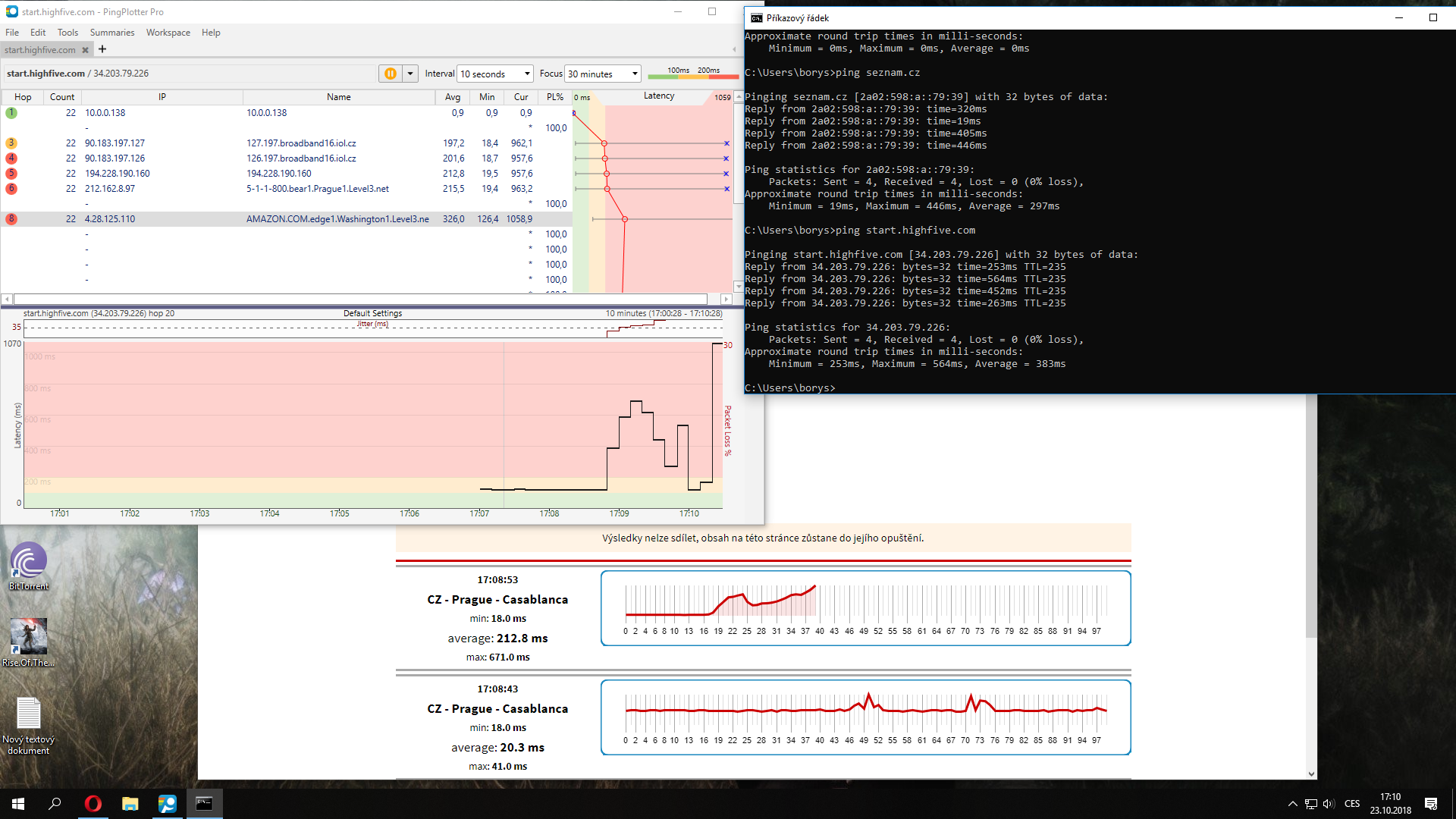

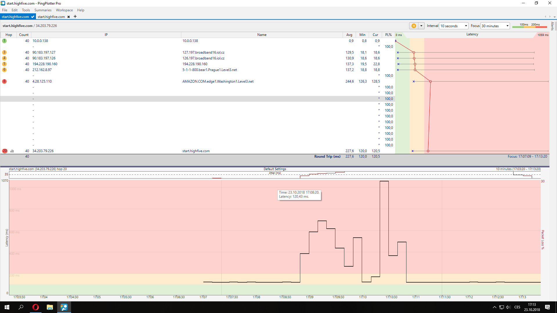

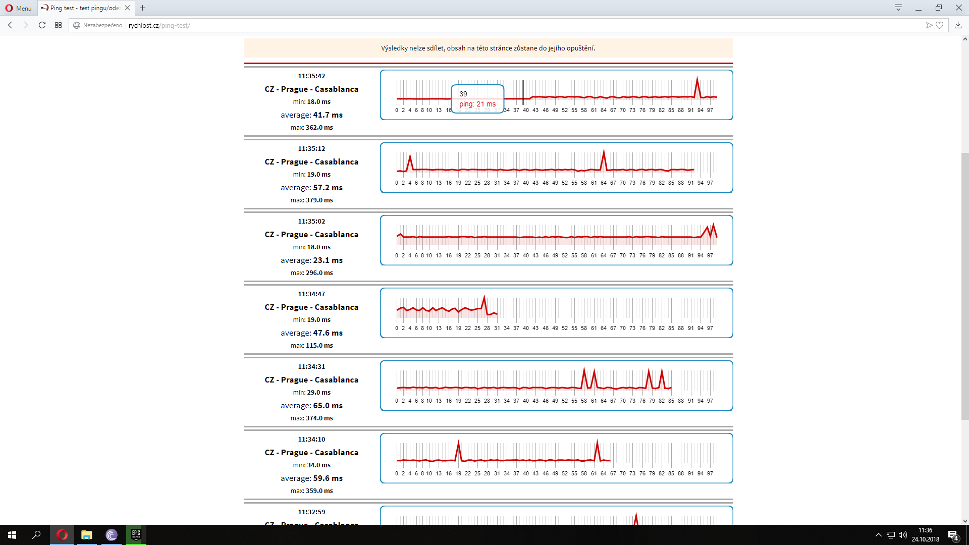

Dobrý večer,velice se omlouvám,ale nejsem žádný počítačový expert jen nějaké základy.. takže tomu moc nerozumím,proto jsem se zkusil obrátit na forum.
Pravidla jsem si už přečetl,příště to udělám hned.
Celý den byl PING v pořádku a večíř až přišla rodina domu a začala si připojovat na WIFI,začalo to zlobit.. ihned co jsem vypl wifi a nechal jen PC přes kabel ostalo to,když jsem opětovně wifi povolil a někdo se připojil začalo to skákat.
Přikládám screenshoty s připojeným zařízením na wifi a bez wifi pouze Lan kabel.
Děkuji za vaši trpělivost a znovu se omlouvám.
