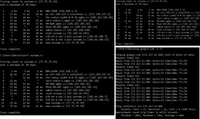

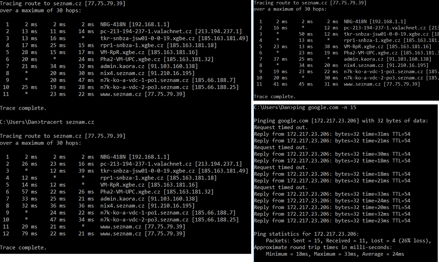

Zdravím, jak je napsáno v názvu tématu, mám problém se ztrátou packetů. Obvykle se ztratí tak 30% packetů. Problém začal před 4 dny, ale vůbec nevím proč. Při klasickém surfování na internetu to jde znát a je jedno jestli je 15:00 nebo půlnoc, packet loss je stále stejný.
Ping na gateway je vždy <= 1ms. Přikládám screeny pingování a tracertu, ze kterých je vidět, že problém je někde na 3 "hopu" nebo dál.
Chci se tedy zeptat, můžu s tím něco udělat já? Může vůbec být problém na mé straně? Mám něco zkusit přenastavit v nastavení routeru nebo je to mimo tento problém?

Viz. můj podpis - Jak na diagnostiku sítě. PEČLIVĚ PROSTUDUJ!
Dej sem screen z pingplotter.
