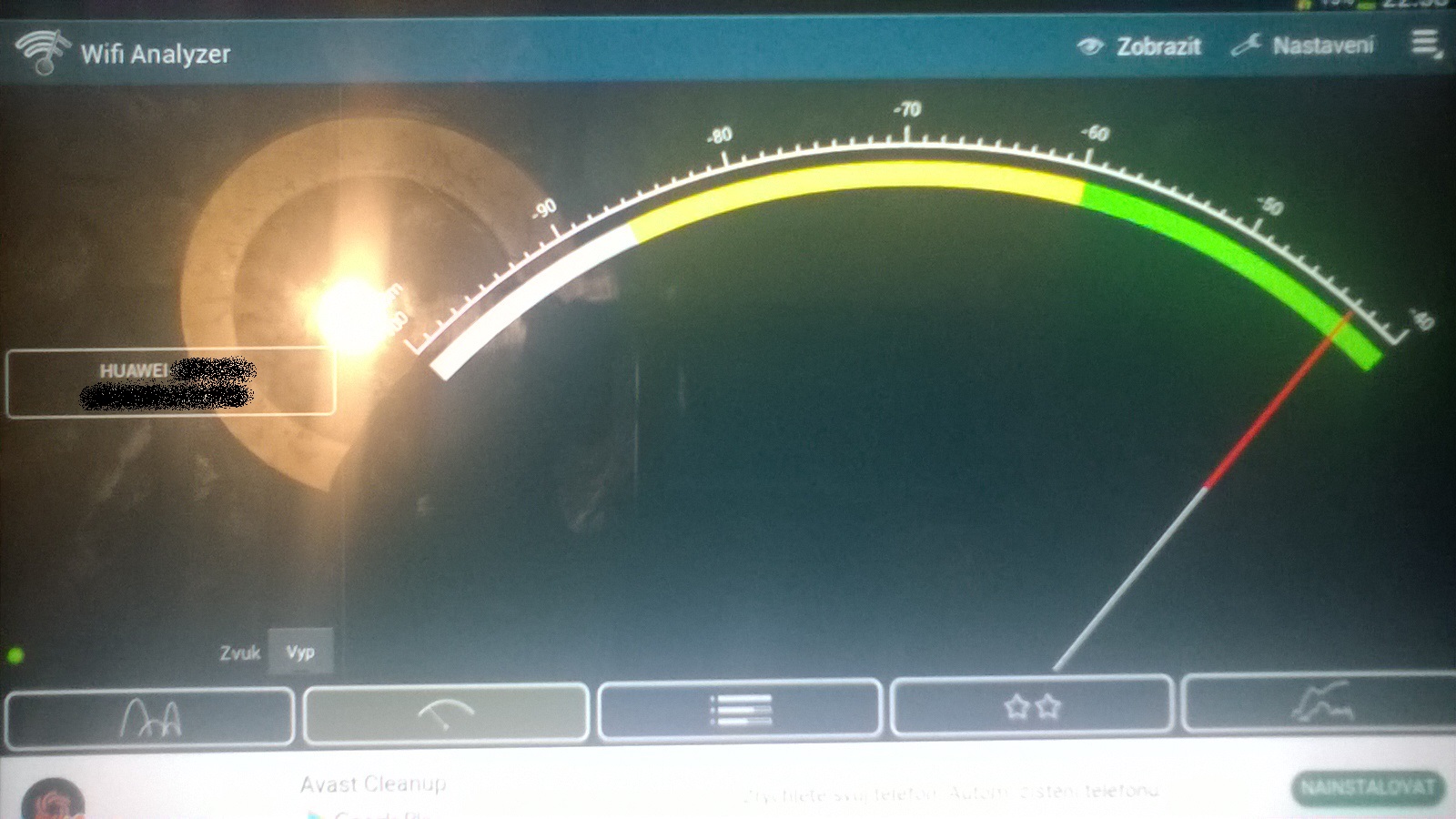

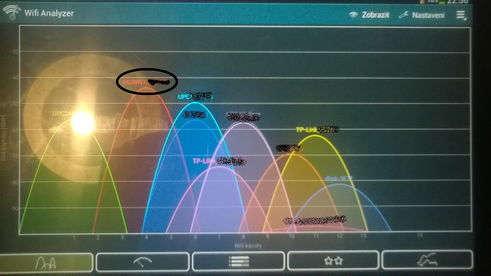

Jestli mas smartphone, muzes nainstalovat nejakou aplikaci na analyzu
wifi siti okolo a dat to na kanel, ktery to ukaze ze je nejmene zaruseny.

petr22 píše:Jestli mas smartphone, muzes nainstalovat nejakou aplikaci na analyzu
