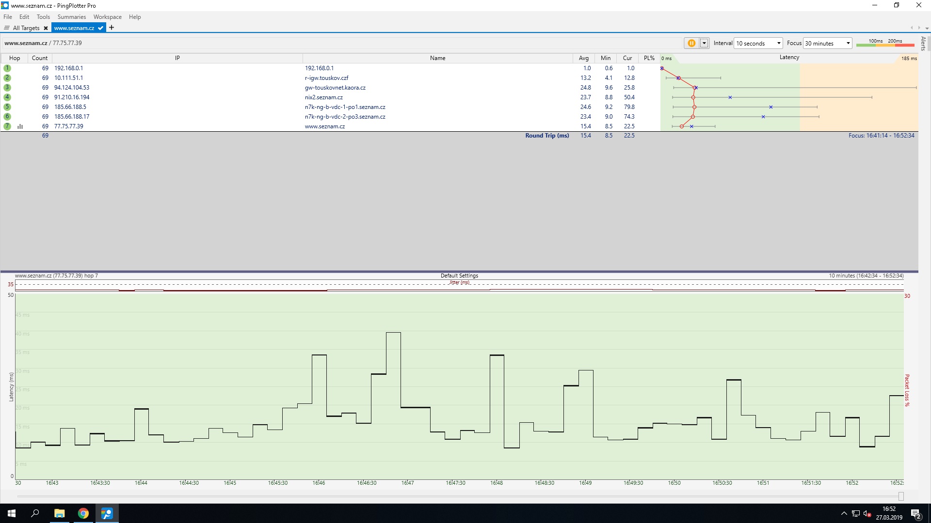

Router je TP-Link, model : TL-WR840N, verze 4.0 - za chvilku dodám screen z programu PingPlotter.
Dodatečně přidáno po 8 hodinách 31 minutách 19 vteřinách:
Screenshot Pingplotter

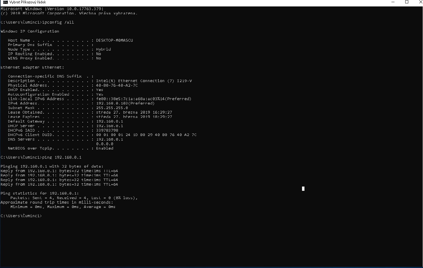

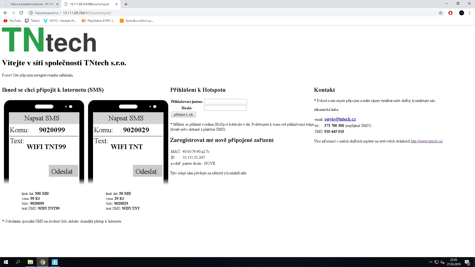

Re: Velice nestabilní internet
Když dám router pryč a připojím kabel rovnou do pc, je pc sice připojenej ale nejde mi žádná stránka
Dodatečně přidáno po 31 minutách 12 vteřinách:
Mám doma ještě ASUS RT-AC1200 a o2 Smart Box ale ten nejspíš půjde jen na o2 internet, nevím. Ten od Asusu jsem zkoušel připojit a vyběhne stejná stránka jako bez routeru, tak bude nejspíš třeba něco nastavit.
Tak bez údajů poskytovatele se nepohneme. Pokud se dostaneš do nastavení toho tp-linku, pak můžeš zkusit nastavit ten asus, položka WAN úplně stejně jako ten tp-link včetně MAC adresy. Potom by měl chodit. Jinak se musíš zeptat, co je nutné nastavit na síťovce, abys mohl připojení otestovat přímo na PC bez routeru.

Platíš si 100Mbit/s. Takže to chce router s gigabitovými porty. To sice ten asus nemá taky, ale je o třídu lepší, než ten tplink. Pokud by se ale ten asus jmenoval ASUS RT-AC1200G+, pak gigabitové porty má.
Nicméně doporučuji nejdříve provést test linky jen na počítači. Pokud bude vše v pořádku, můžeme vybrat router. Pokud ne, pak nebude chyba v routeru a kupoval bys ho zbatečně. Něco by mohl napovědět pingplotter, ale to bys musel měřit během chyby. Když internet funguje, nemá vypovídací hodnotu.
