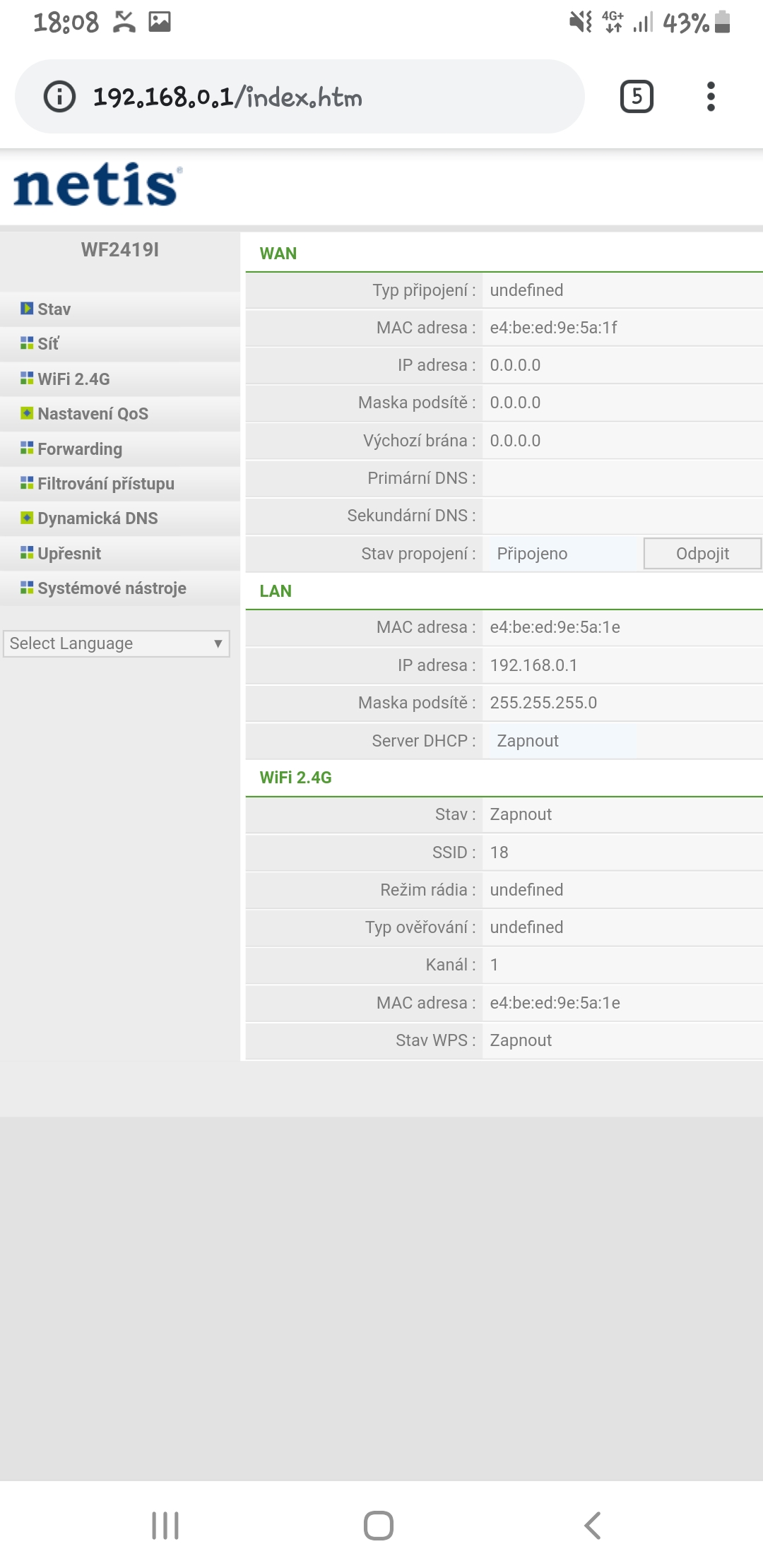

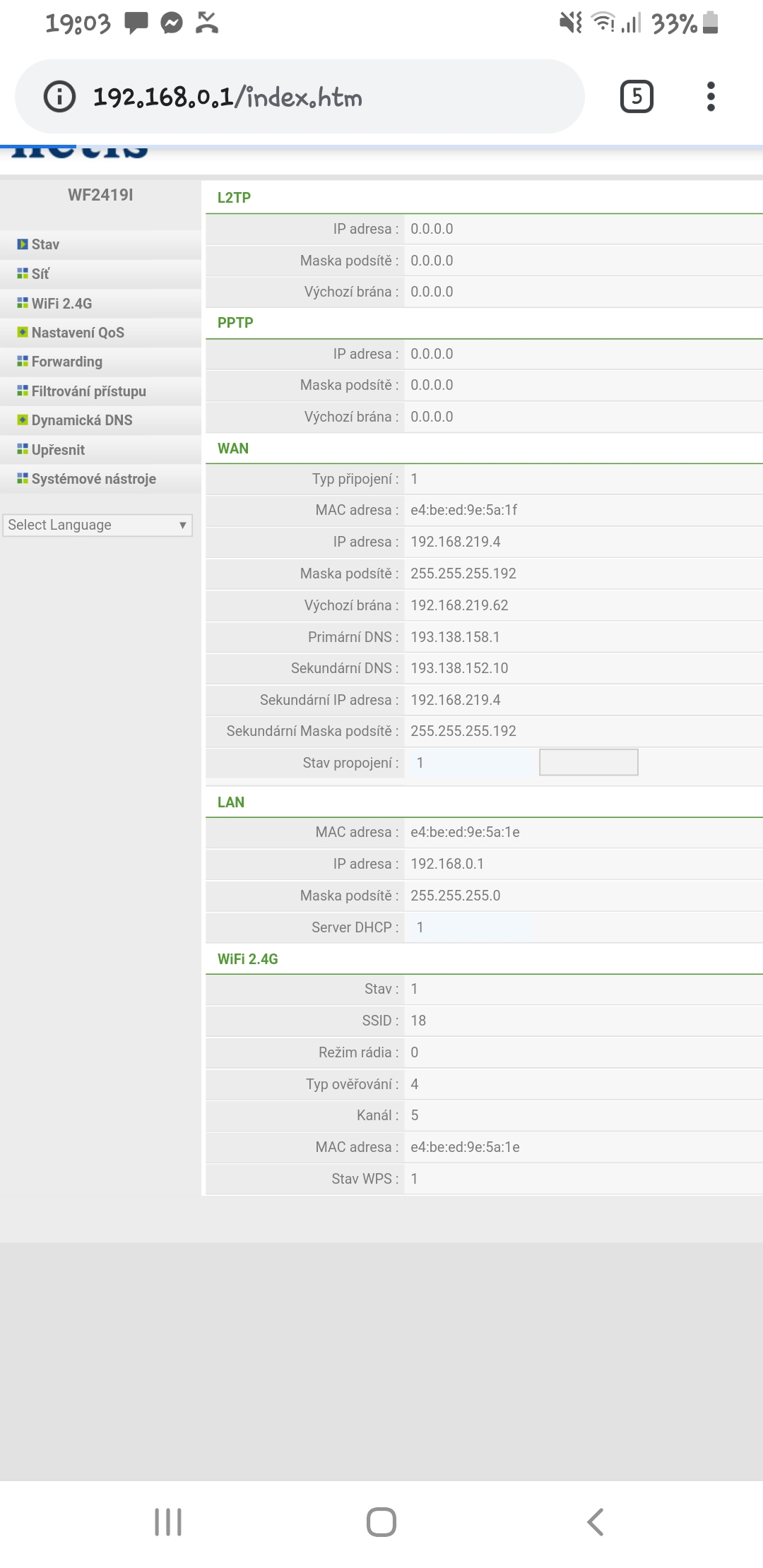

Zdravím. Prosil bych o radu ohledně wifi v domacnosti.
K wifi se pripojim, ale mam u ni vykřičnik a píše mi to internet nemusi byt dostupný...routher sem vytahl ze zasuvky na minutu a nepomohlo.. tak jsem kabel co vede do routheru z toho wan přepojil na lan1 a fungovala wifi asi pul hodiny a zase stejny problém.. tak jsem zmenil nazev wifi a heslo v domeni ze to pomuže a nic.. jeste jsem prepojil na lan2 a zase asi hodini fungovala a zase prestala.. nejde na vice zarizenich.. přikladam foto. Prosim o laicke vysvetleni.. dekuji :)

Wifi kanál si zmeň č.1 na nejaké iné číslo a hlavný kábel od poskytovateľa daj do Wan.Potom daj ešte raz screen.

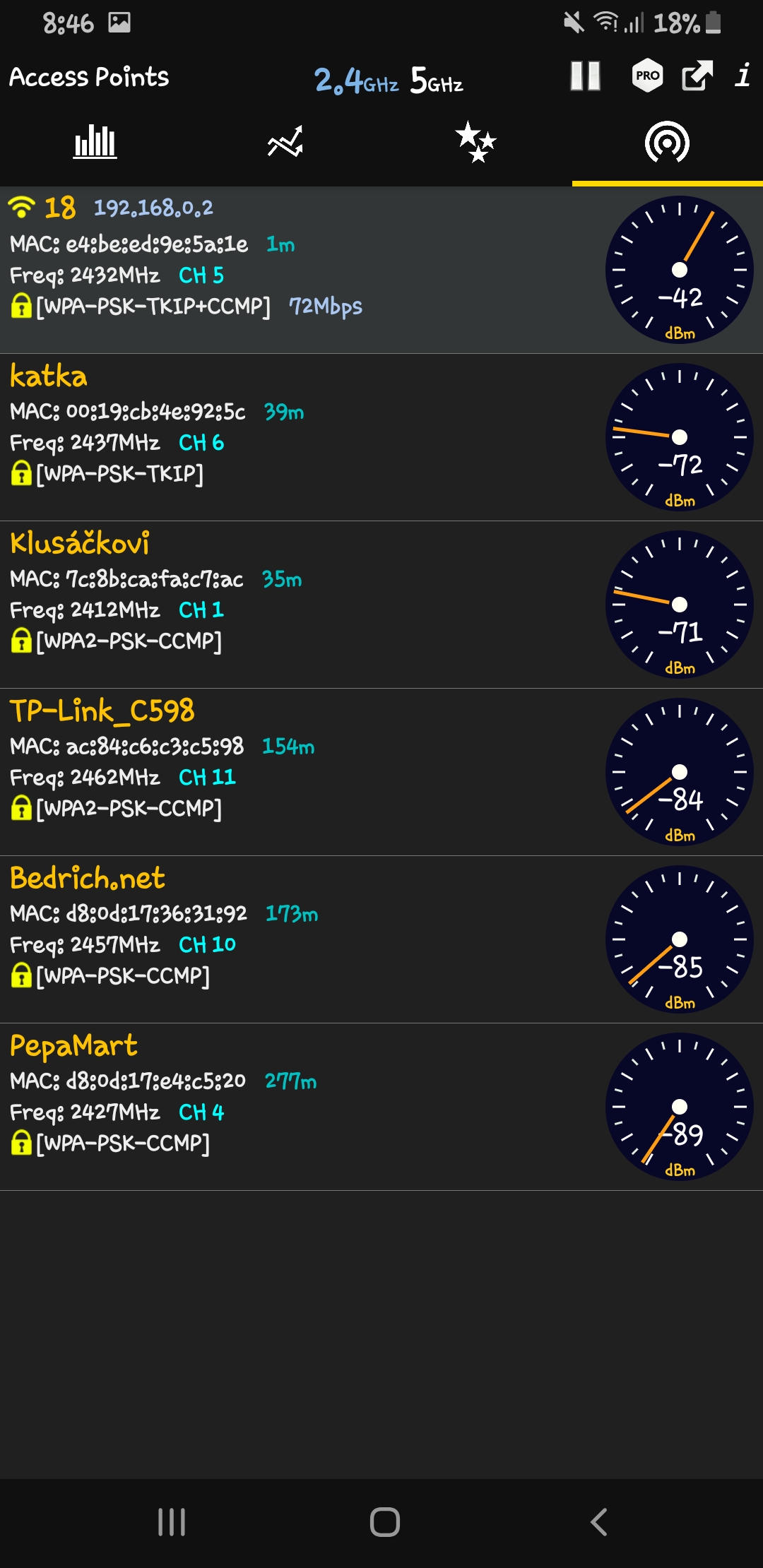

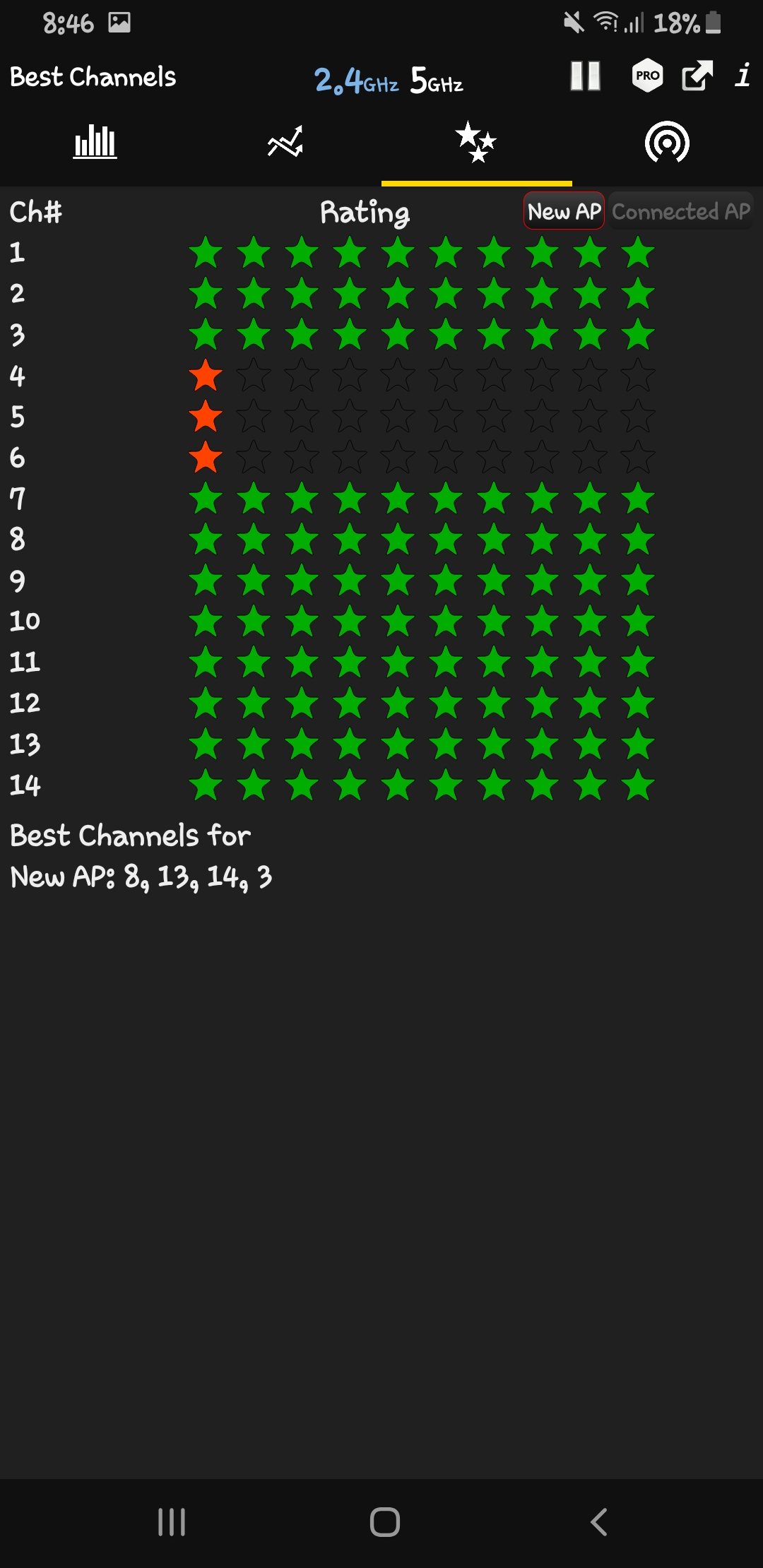

Rychlost site slibenou nemám ani smlouvu. Nastehoval sem se do podnajmu ze zdi mi kouka kabel řekl mi k najmu mi posilej 150kč za net.. kdyz rozkliknu tu wifi pise mi to 72mb/s ale realne sem stahoval max 4mb...
Zpusob je kabelem .. od rudolfnet..

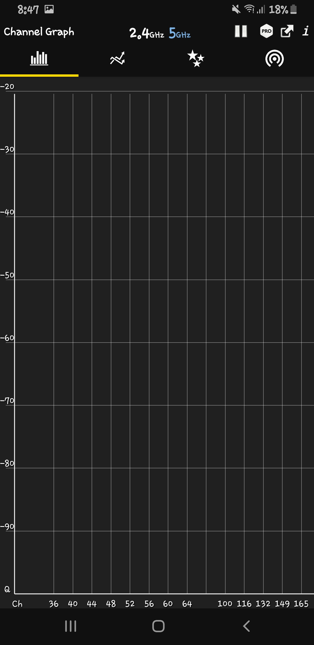

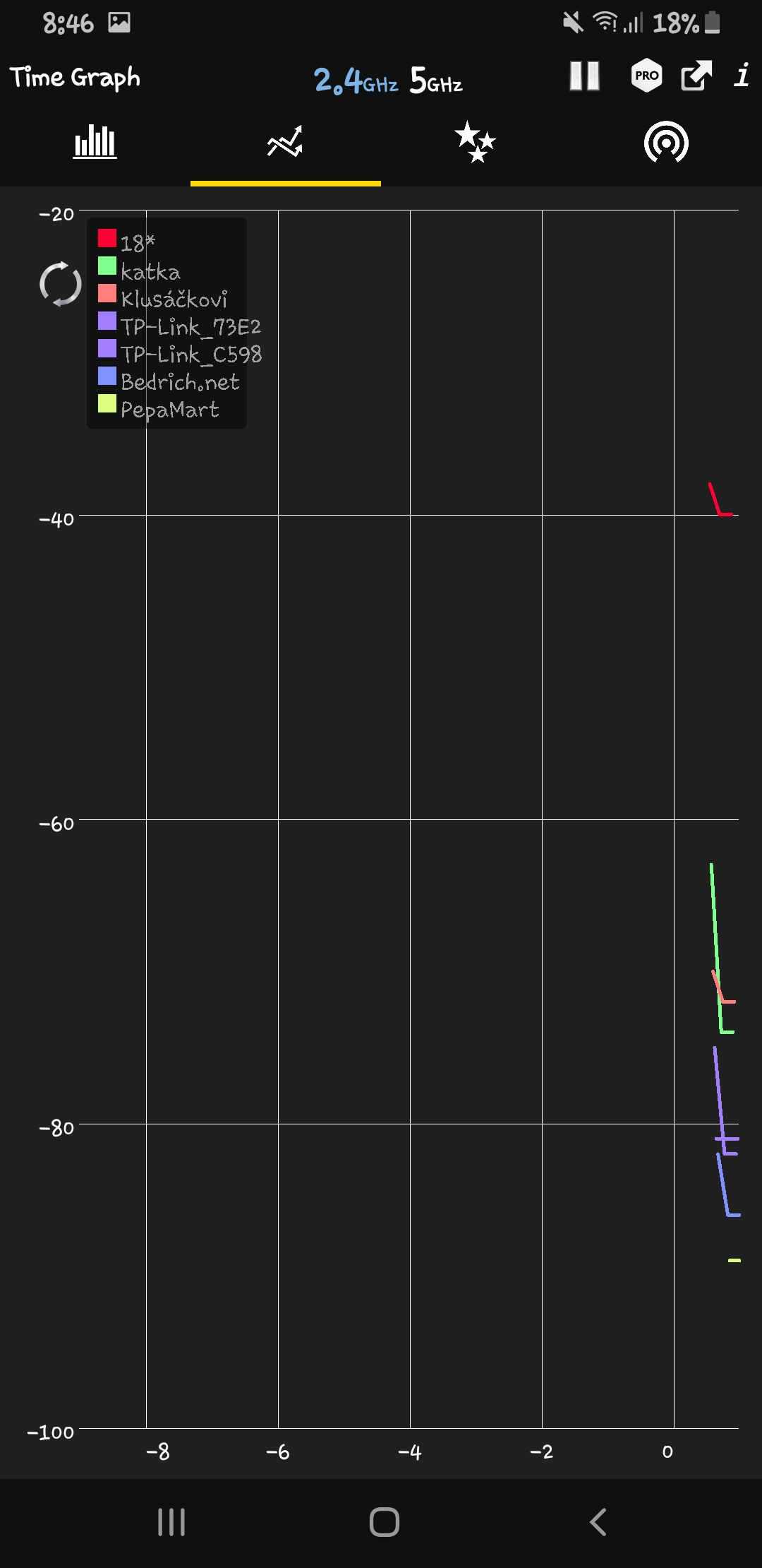

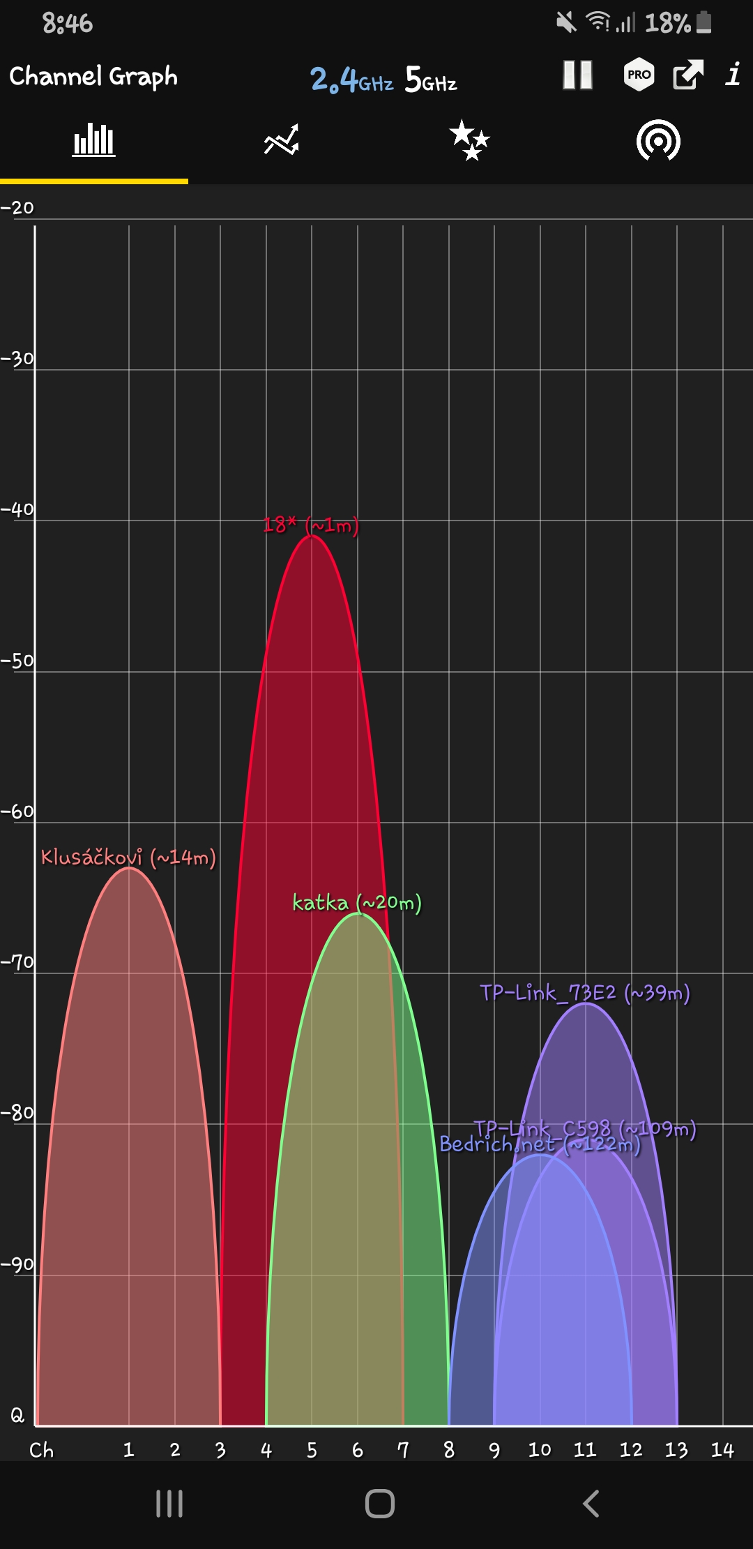

A bohužel mam notebook kde po připojeni kabelu se nic neděje takže nemam jak stahnout inssider takže jsem koukl na váš podpis a stáhl alespoň na android přes mobilni data wifi analyzer.. toto mi ukazal

Příspěvekod Uziv00 » 05 led 2020 09:21
Dokud nedodáš požadované, nehneme s tím.
kanál si buď vrať na jedna, nebo nejlépe ti z analýzy vychází 8, tak ho dej na 8. problém to ale neodstraní.

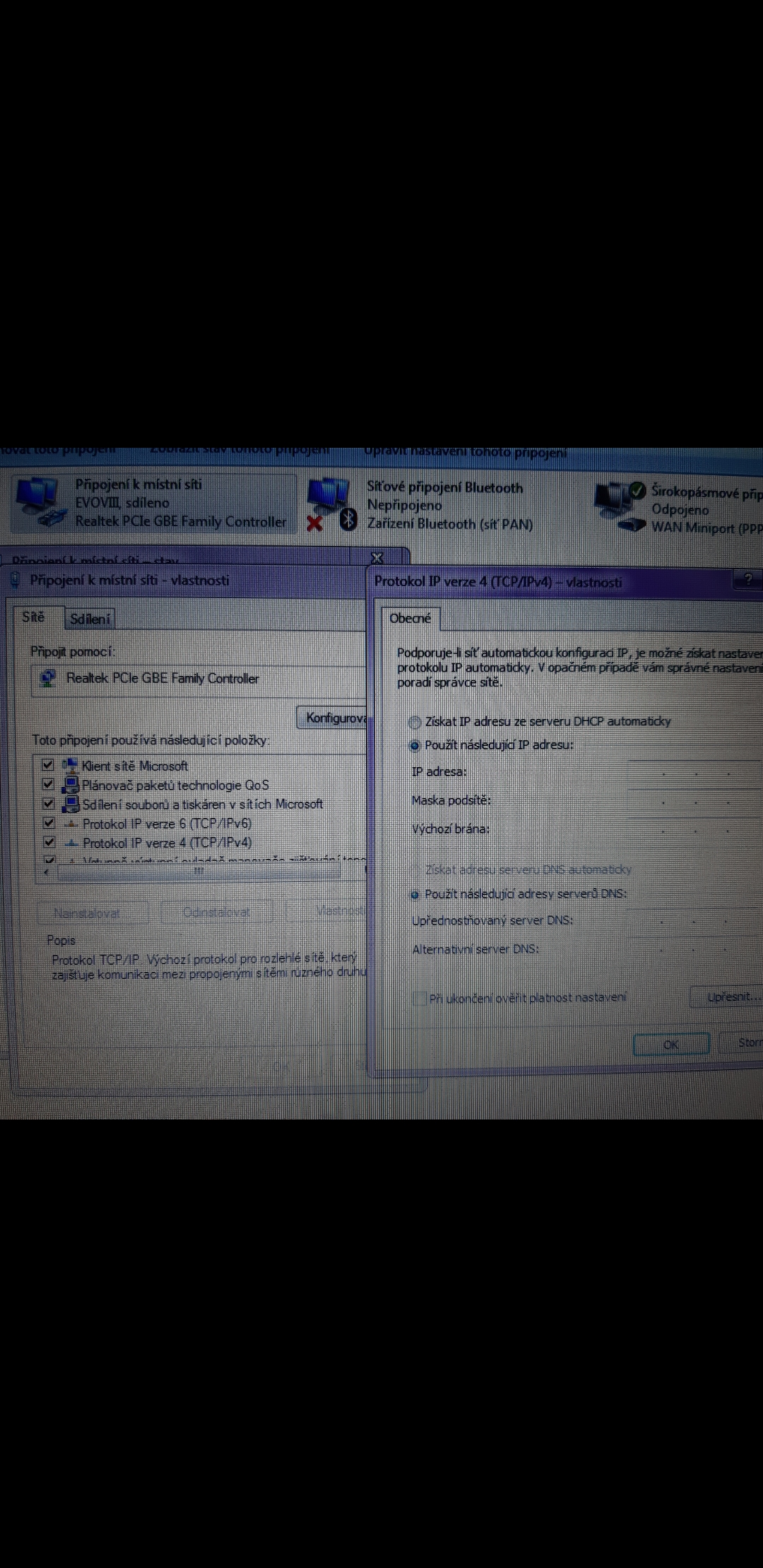

Příspěvekod 1802x » 06 led 2020 15:18
Já to pochopil tak že ten ipconfig-all je v tom programu insider. Takže sem chtel pripojit notebok aspon kabelem abych si ten program stahl. Mel jsem na mysli návod na připojeni noteboku k siti kabelem
