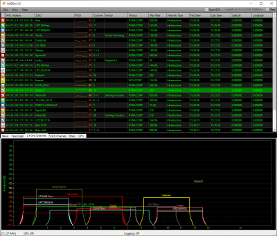

Ve tvém okolí to klidně může vypadat i takhle:
Pak s tím těžko co uděláš.
