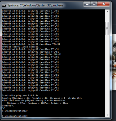

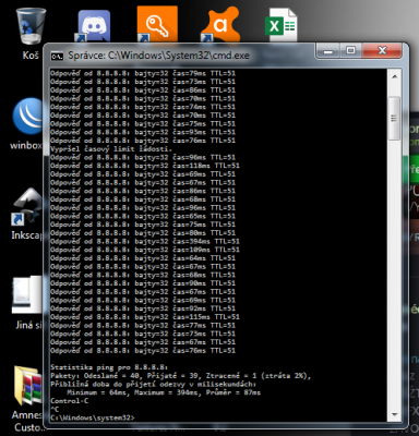

Dobrý den, poslední dobou mám problém s internetem, každou chvilku vyskočí ping na hodnotu v řádu stovek a pak zase dolů. Občas se stalo že se ztratil paket ale to jenom když jsem zkoušel pingnout 8.8.8.8 na stolním PC na notebooku se nic neztratilo. Měli jsme starý O2 router na něm internet jel v pohodě, ale byly menší technické problémy tak jsem ho vyměnily za TP-LINK TD-W9960. Jelikož router máme v jiném patře než je PC tak používáme TP-Link RE200 AC750 Dual Band Wifi Range Extender. Pc má k wifi připojené přes ASUS USB-AC68. Zkoušel jsem ho připojit k notebooku ale problém přetrvával dále. zkoušel jsem aktualizovat ovladače routeru, repeatru a USB wifi přijímače ale beze změny. Prosím o radu.
