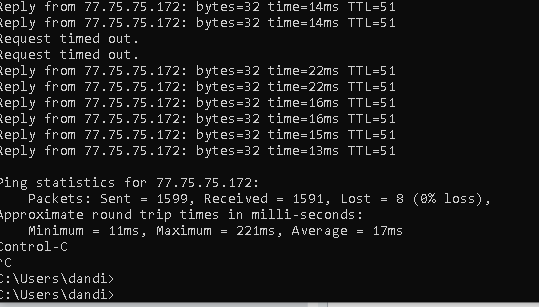

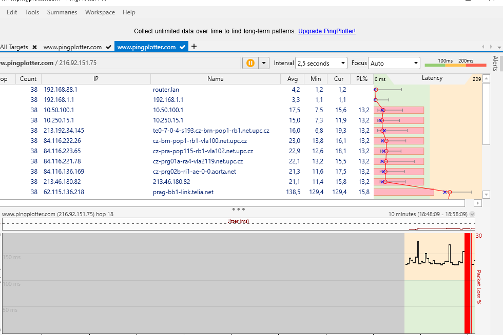

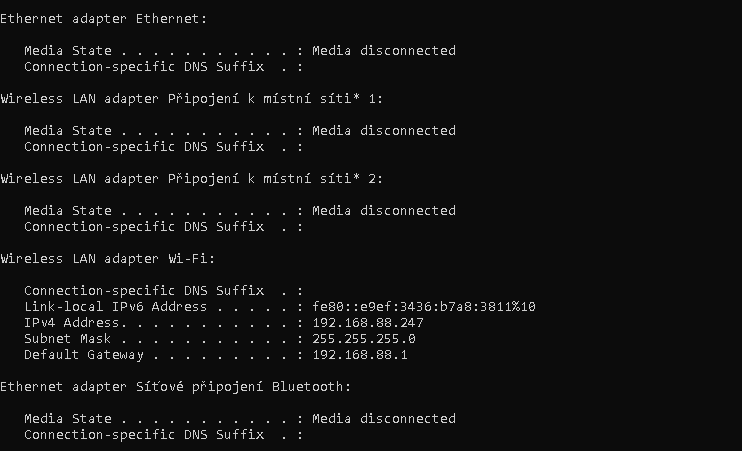

jsem připojen přez kabel a routerem to asi nebude protože sem měnil router a pak po druhe jsem dostal k zapujčení router od poskytovatele . A ješte je dobré zmínit že mi to dělá u všech zařízení .
Dodatečně přidáno po 14 minutách 21 vteřinách:
tady máte screan z pinggpotteru
a ipkonfig

ješte sem si našel tohle podle čeho by to nemělo být zařízením
Dodatečně přidáno po 49 minutách 14 vteřinách:
tady máte screan ze seznamu při výpadu

záznam stálosti připojení až do výpadku
Dodatečně přidáno po 1 hodině 31 minutách 23 vteřinách:
záznam až do výpadku tentokrát to trvalo déle zhruba 45 min než byl výpadek
a ipkonfig

Zařízení 192.168.1.1 je co? Ta anténa?
Když jsi připojen kabelem, na co ta anténa, kterou zmiňuješ? "Anténa se měnila 5 měsíců zpátky."

Z pingplotteru je vše v pohodě až po 2. hop. Pak je tam ztráta paketů. To ale klidně může být tím, že ti provider omezuje rychlost.
Výpadek tam ale nikde nevidím. Ztráta dvou paketů z 10 není žádný výpadek.
Budeš si muset dát práci s tím, abys skutečně zachytil výpadek, o kterém píšeš. Takhle je to naprosto neprůkazné. A pozor na informace, které dáváš. To, že k výpadku dochází jednou za 20 minut je zjevně nepravdivá informace.
