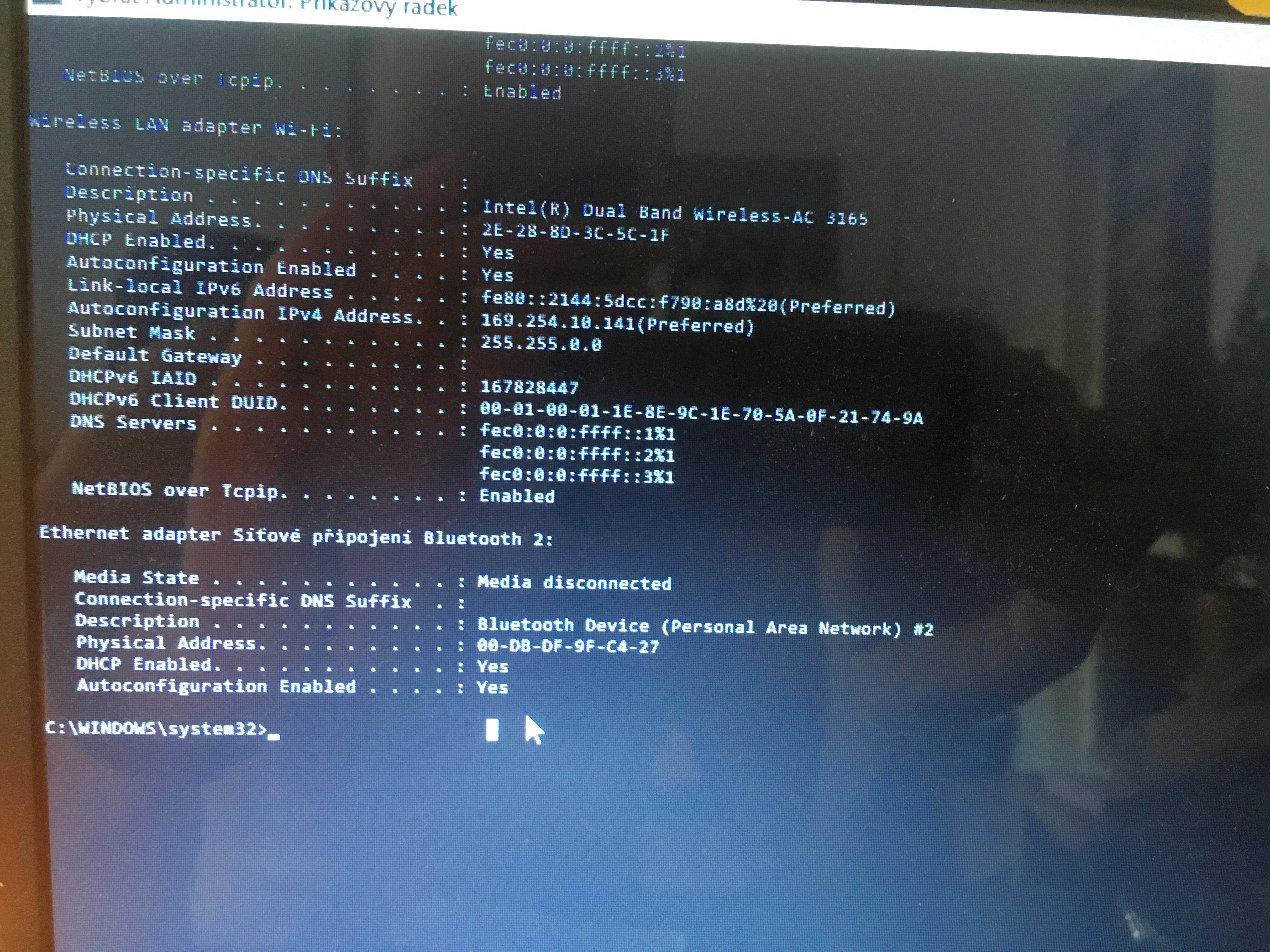

Vcera se mi prihodil takovy problem. Pravdepodobne se mi vecer stahly nejake “aktualizace” k sitovym ovladacum, na notebook protoze rano mi absolutne prestal fungovat interent, resp. Pripojeni k wi-fi. Modem by mel byt ale v poradku, s mobilem se k nemu pripojim bez problemu na druhou stranu kdyz jsem si s mobilem chtel vytvorit hot spot na notebook, abych nouzove nasel nejake info, ani toto pripojeni nefunguje tzn. Notebook je uplne hluchy. Pri diagnostice site mi to vyhodilo log: Adapter Wi-fi nema platnou konfiguraci protokolu IP. Jiz jsem zkousel resetovat pocitac, modem vsechny mozne tutorialy ale nic nepomohlo muze mi nekdo poradit? Muj notebook je HP Pavilion S 64bit op. Systemem a windowsy 10 home

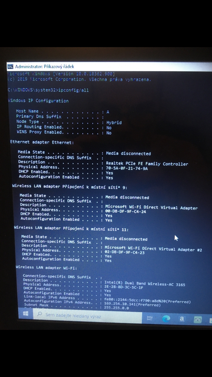

Zajímá mě výpis ipconfig -all

S kabelem to pise stejny problem. Kazdopadne posilam v priloze vypis z logu, ktery jsem podle navodu udelal :-) ...Tak nepridam, protoze z mobilu nejde vlozit priloha ... Tak snad už

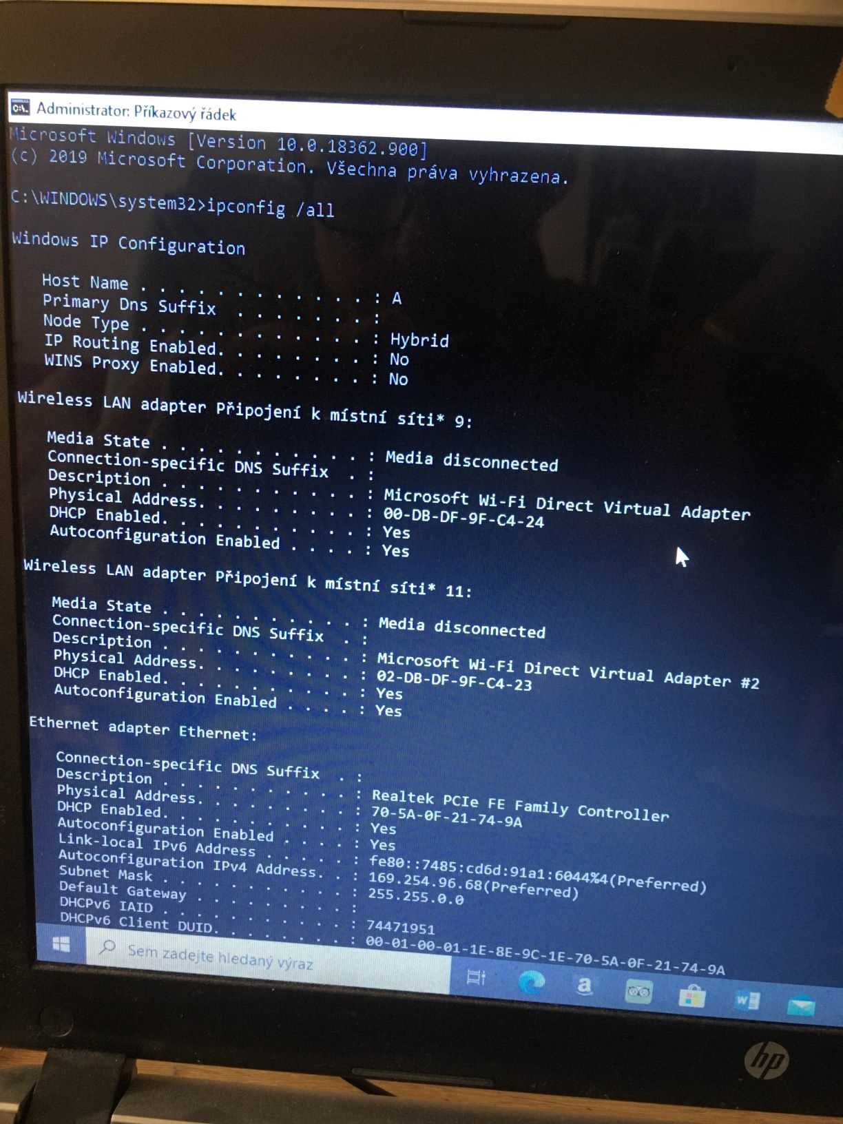

Kabel píše media disconnected.
Takže chci výpis s kabelem.

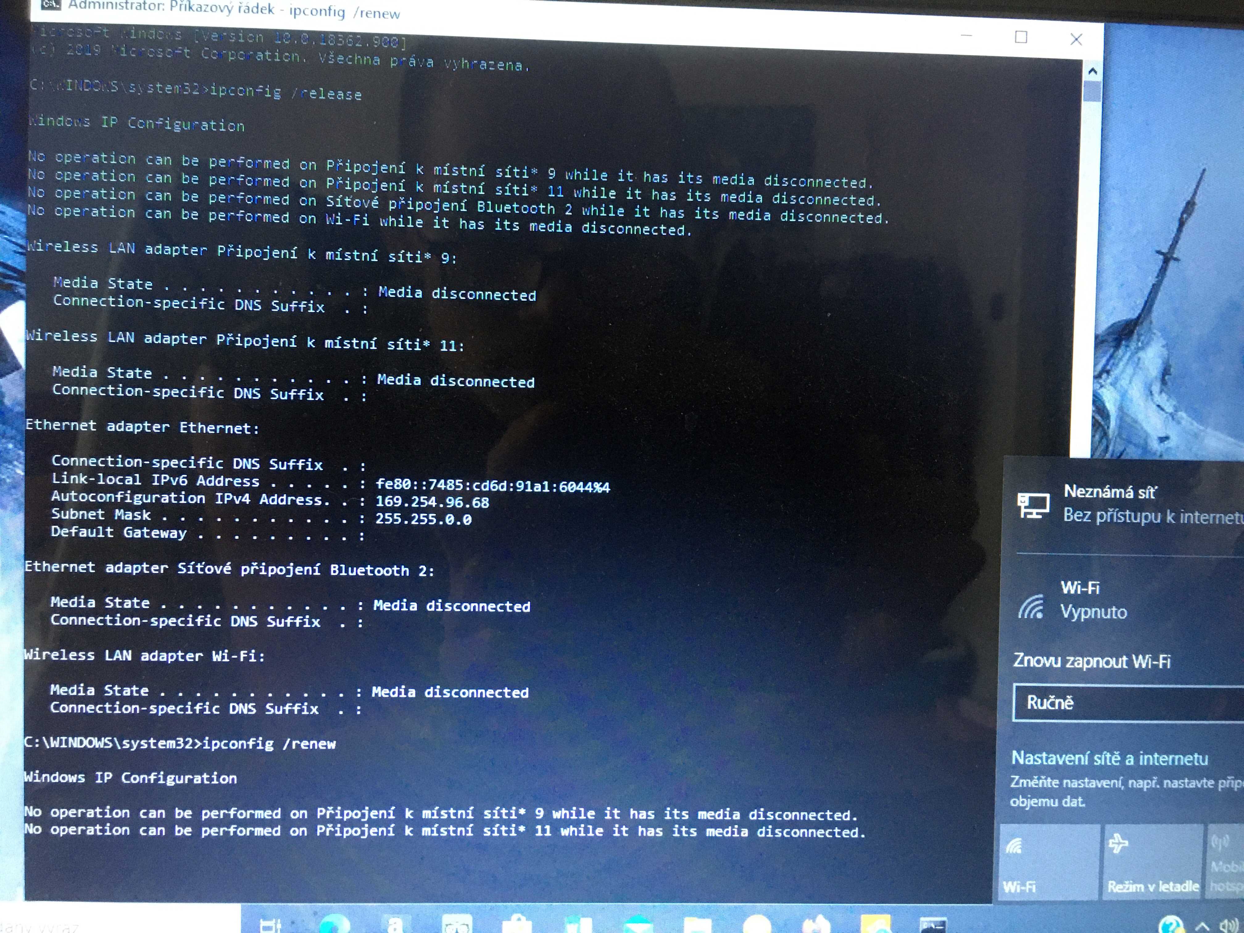

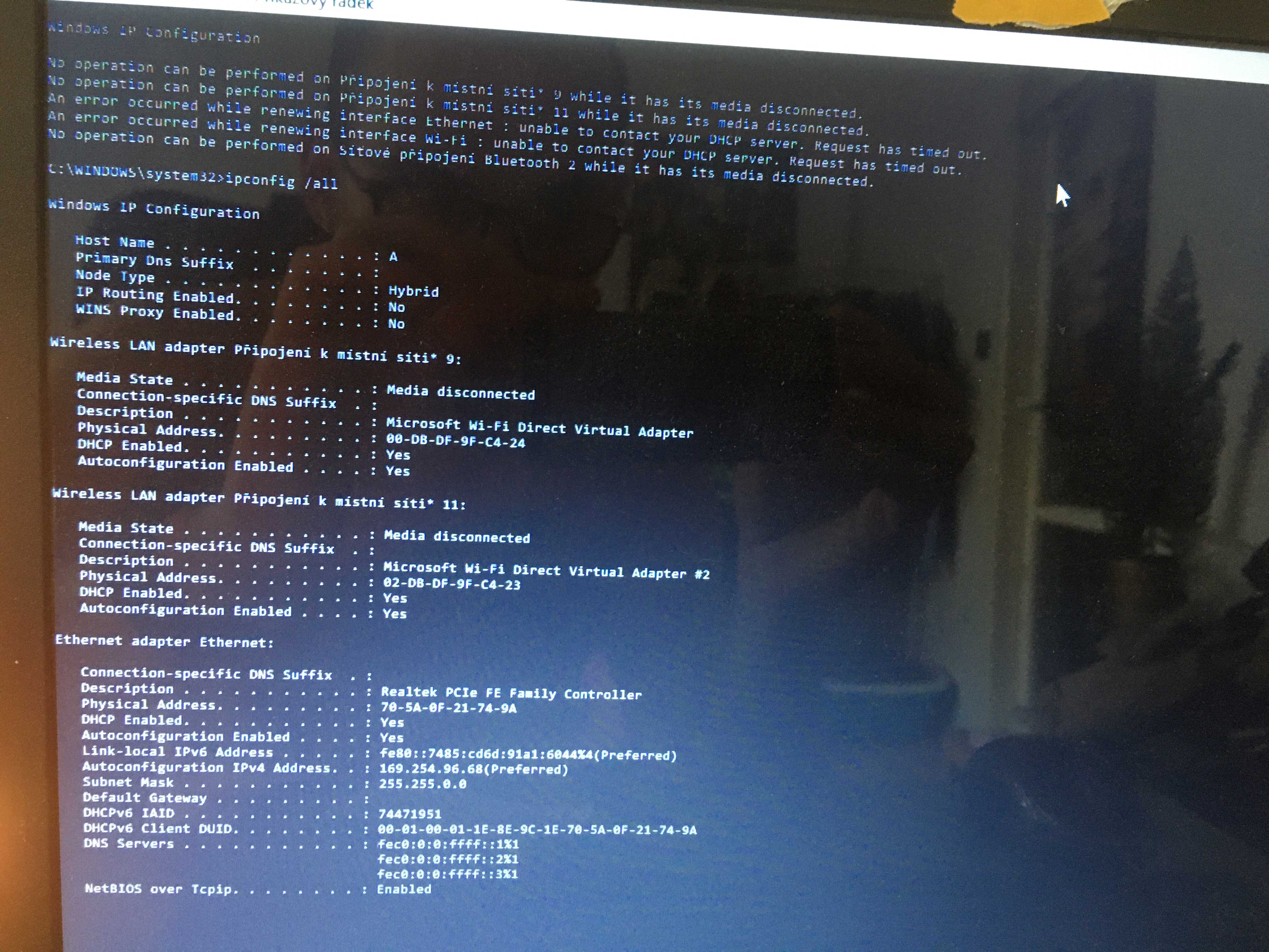

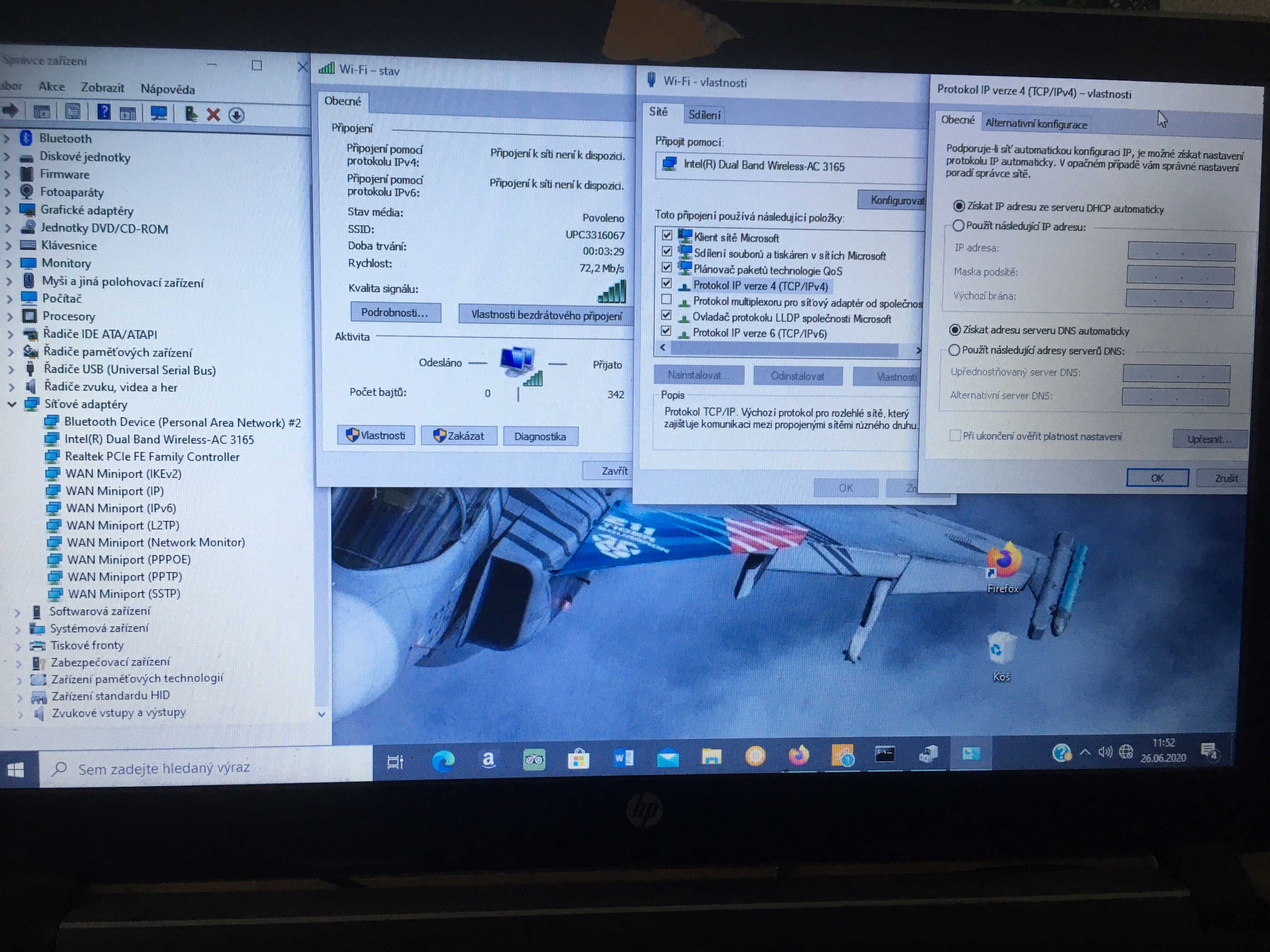

Harry150
Příspěvky: 5
Registrován: červen 20
Re: Neplatna konfigurace Protokolu IP
Příspěvekod Harry150 » 26 čer 2020 11:44

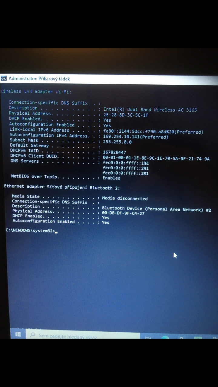

Síťová karta je nainstalována normálně, nastavení v síti je taky podle návodu ok. Příloze posílám první dvě přílohy výpis s kabelem, a třetí příloha viz:
- vypni wifi
- připoj pc kabelem
- spusť příkazový řádek s právy správce a zadej:
ipconfig /release (enter)
ipconfig /renew (enter)
Ještě pro jistotu posílám foto z kontroly ovladačů:

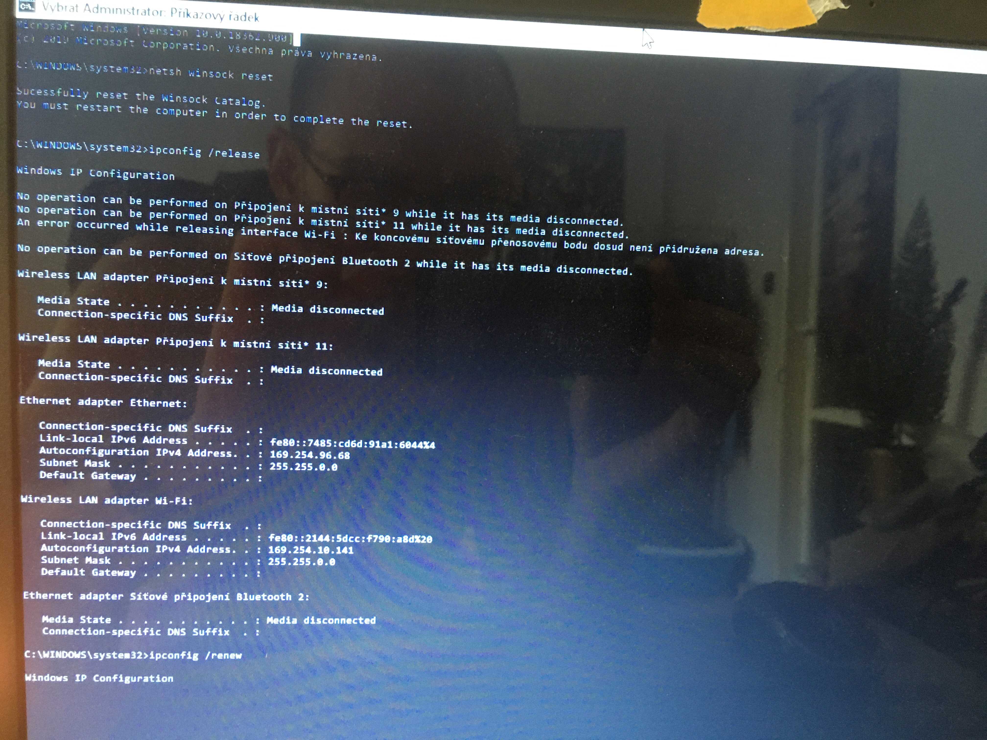

Příspěvekod Uziv00 » 26 čer 2020 12:03

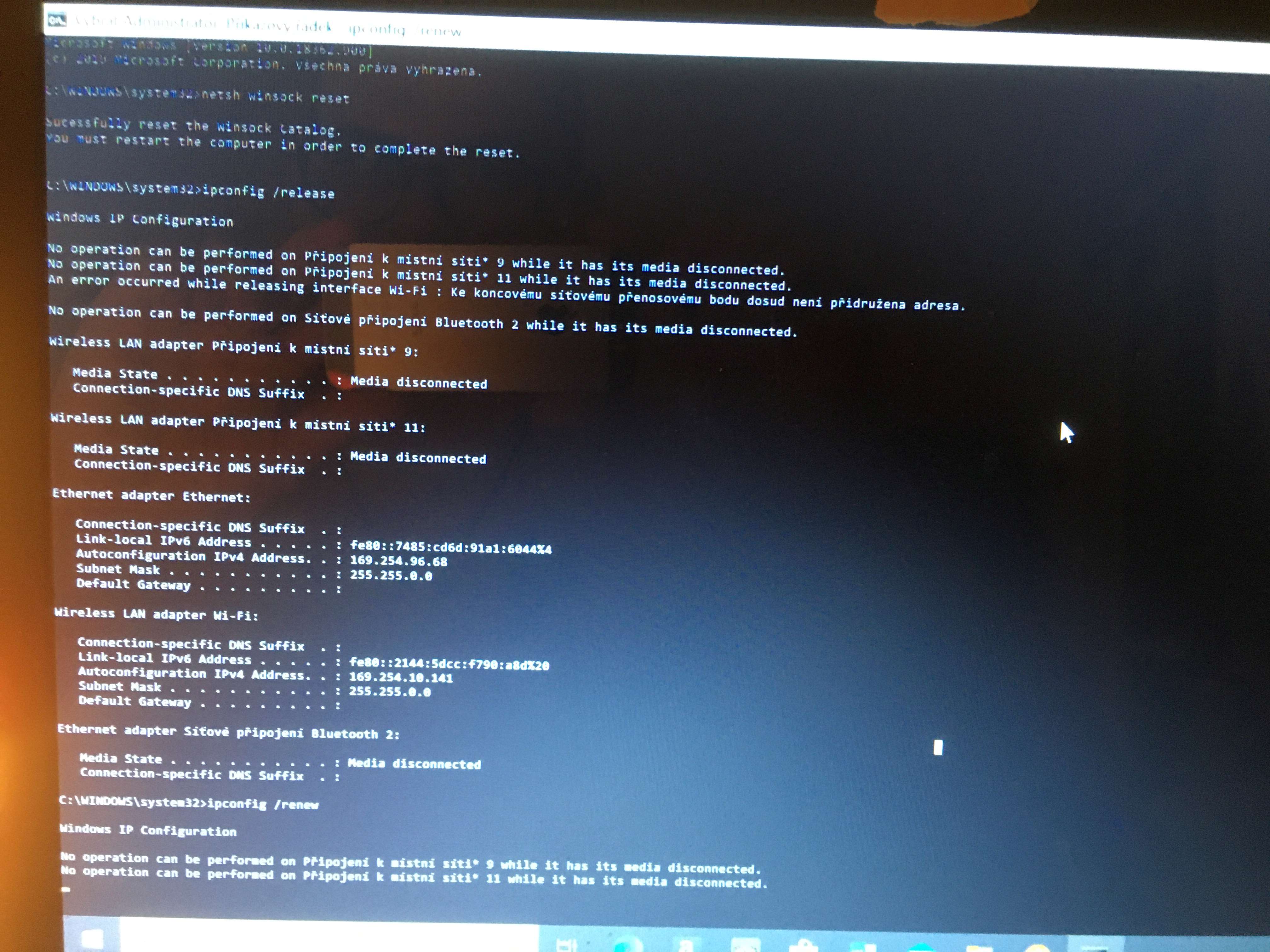

Tak zkusme:
- příkazový řádek s právy správce
- příkaz: netsh winsock reset (enter)
- pak ipconfig /release
- ipconfig /renew
- ipconfig /all - tento výpis dej sem

Ok, v logu mi to píše že restartovat počítač, mám to udělat a pak znovu spustit příkazový řádek a napsat tam zbytek příkazů, nebo je mám napsat všechny zaráz po sobě?

Harry150
Příspěvky: 5
Příspěvekod Harry150 » 26 čer 2020 15:47

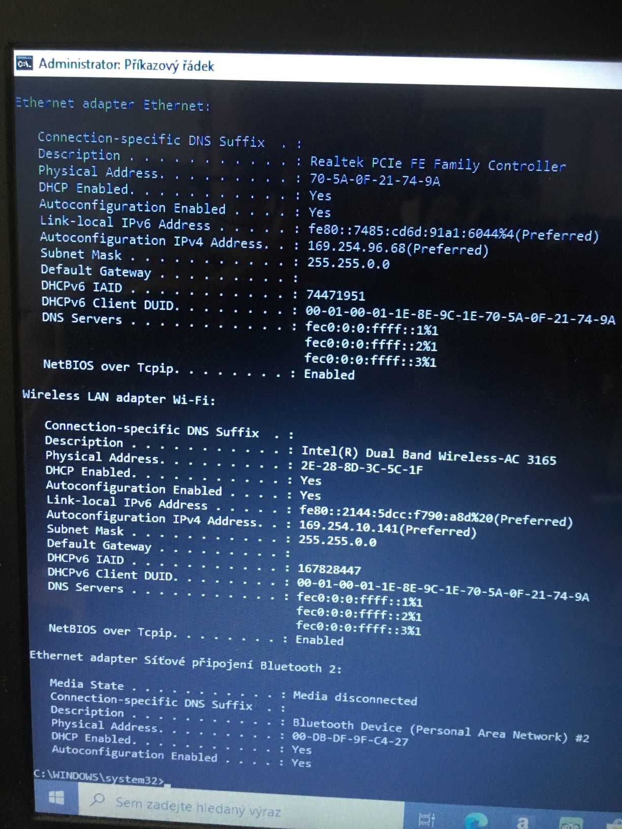

Nepomohlo, v příloze posílám výsledek
kecalek
Příspěvky: 706
Registrován: říjen 17
Příspěvekod kecalek » 29 čer 2020 17:00
Nechcem sa hrať na odborníka, ale vo výpisoch som si niečo všimol: nikde nie je hodnota Default Gateway - teda ani jedna karta preto nemá platnú IP adresu. Oni tie karty totiž nemajú žiadnu IP adresu, na ktorú by sa router mal pripojiť, router im nič nepridelil.
To je môj laický pohľad na vec.
Ja by som skôr skúsil reštart routeru, resp modemu (i keď píše, že to skúsil). A postupne skúšať pripájať jednotlivé zariadenia. Nejakú IP adresu predsa musí prideliť.
Příspěvekod Uziv00 » 29 čer 2020 17:10
1. to je tam opravdu vidět.
2. restart routeru nepomohl.
Máš pocit, že když ho restartuje 10x, bude to OK?
Věc je ta, že z nějakého důvodu nedostane IP od DHCP.
Zkus nastavit pevnou IP adresu a ověř.
Zkus vytvořit na mobilu hotspot a ověř.
Zkus vypnout firewall a ověř.
A dej sem screen - Centrum síťových připojení a sdílení/Změnit vlastnosti adaptéru - mělo vy se zobrazit okno se síťovými připojeními. Chci vědět, co tam vlastně všechno máš.
Dále sem dej ipconfig -all nějakého zařízení, které funguje.
