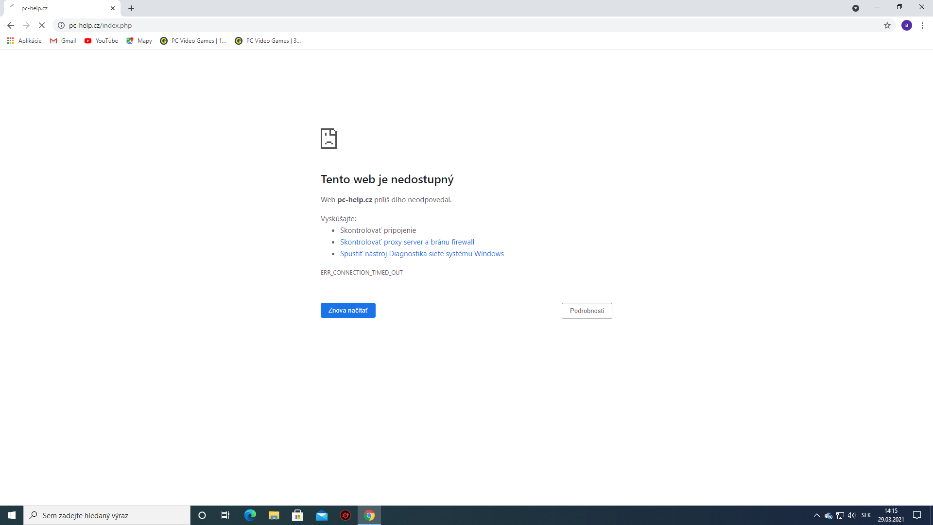

Takto vyzerá každá stránka

Hmm, je vidět, že jsi ten článek za dvě minuty opravdu pečlivě prostudoval.
Dávám ti poslední šanci. Ze zkušeností vím, že nemá cenu radit lidem, kteří rady nečtou, popřípadě jich nedbají. Nikdo po tobě nechtěl screen z prohlížeče.

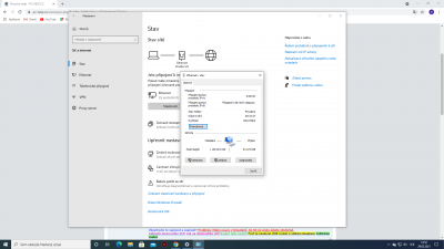

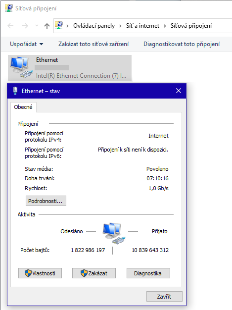

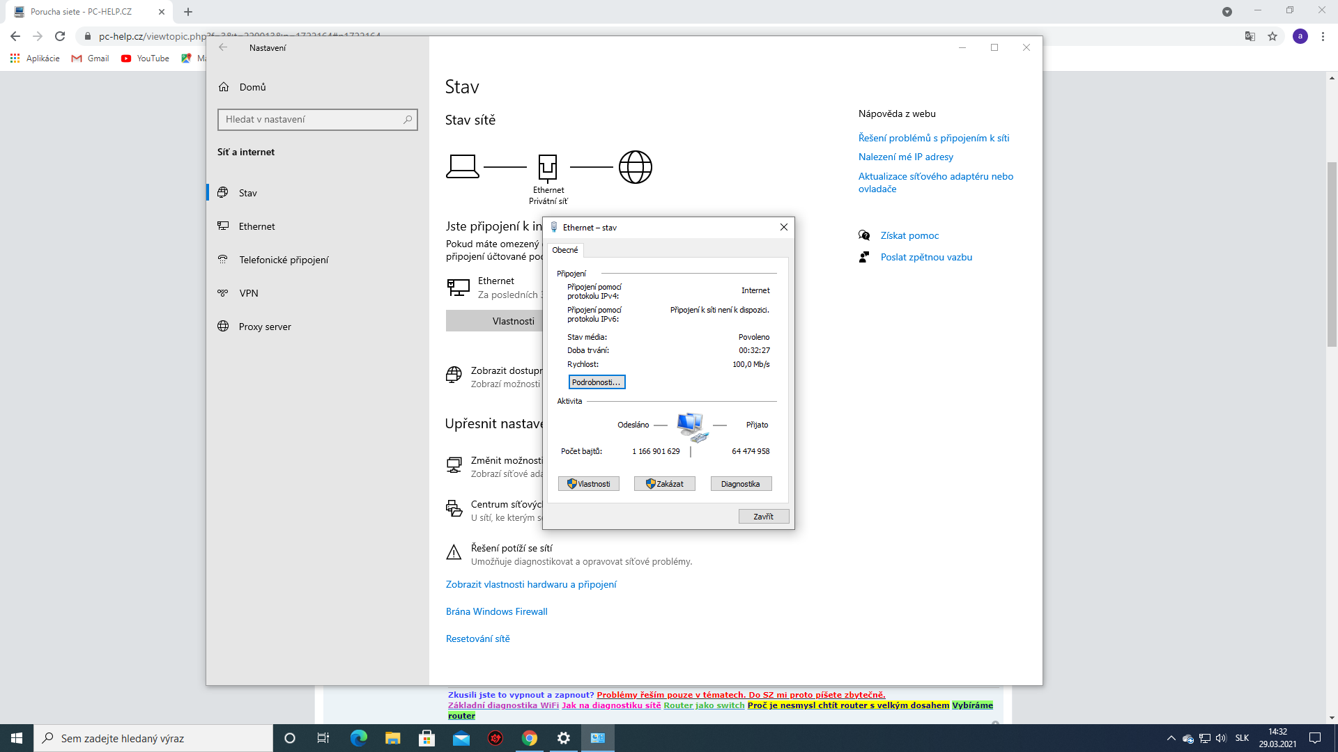

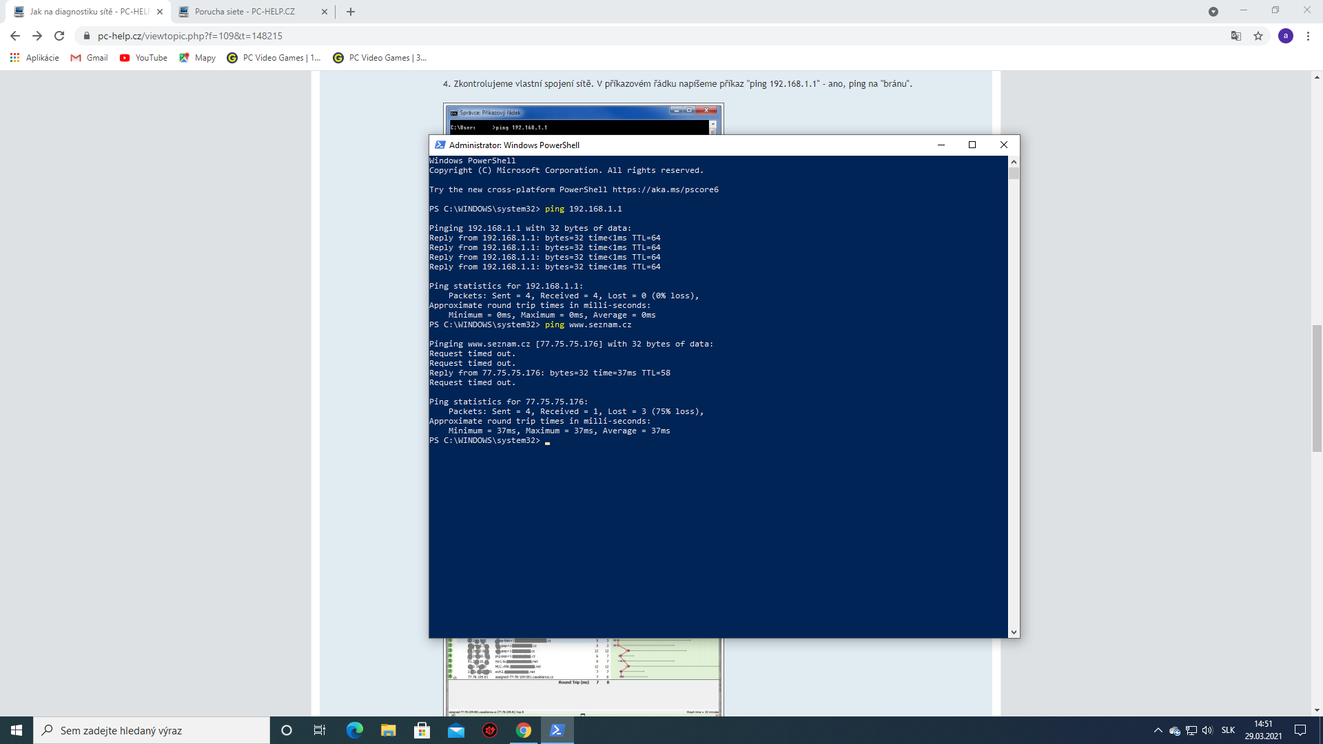

Podla PC mám pripojenie ale 100/100 a tuje screen

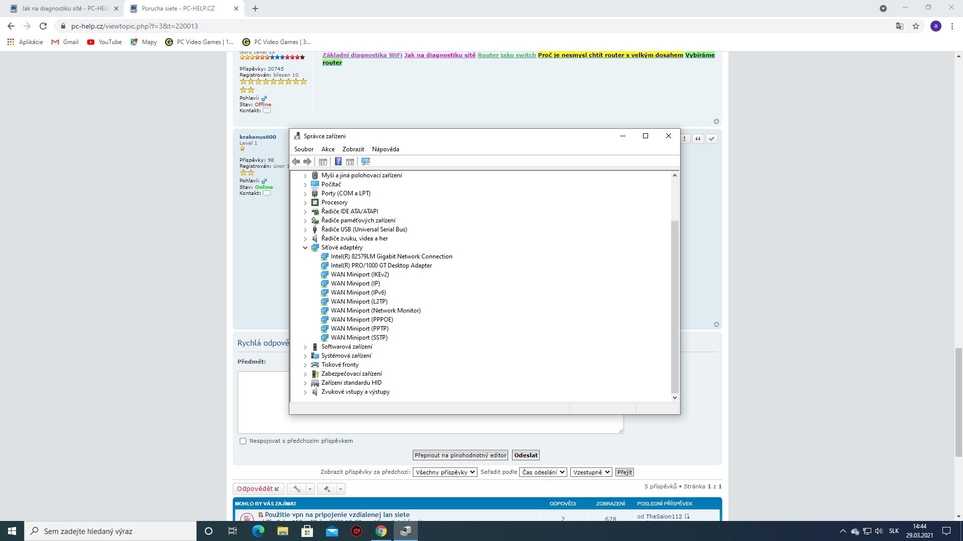

No čítam čo si my poslal a mám dva adaptéry neviem aký je rozdiel ale v oboch portoch ide siet rovnako

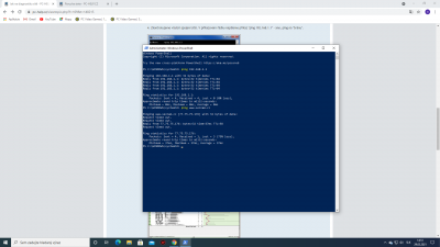

Tu je ten ping seznam

Re: Porucha siete
To už jsi psal.
DNS vrátil IP adresu na pingu v pořádku. Ale z nějakého důvodu ten ping na seznam neprošel 3x ze čtyř případů. A proto je třeba ten pingplotter, který by mohl ukázat, kde se to zaseklo.

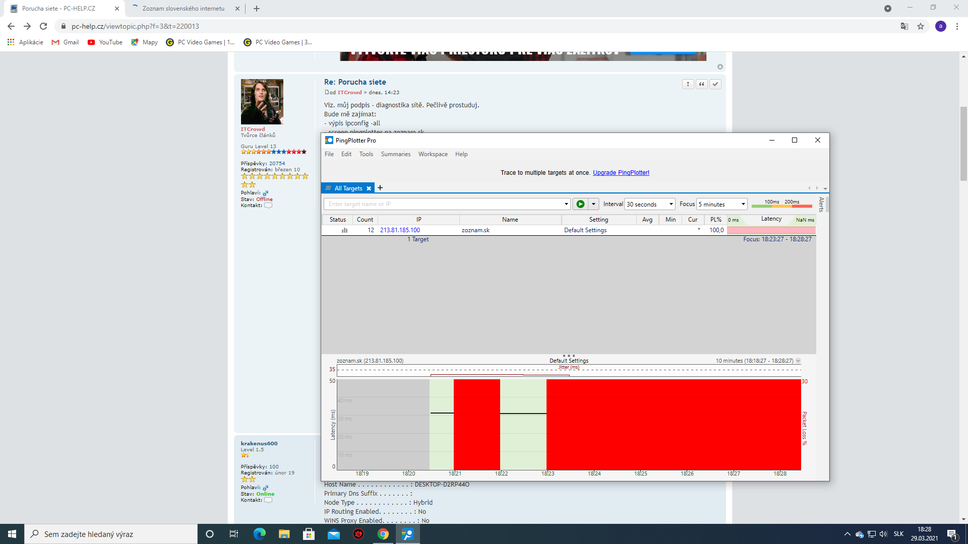

Nie skúšal som aj iné lan porty a rovnako ale ked vypnem PC tak net ide v poriadku tak to stiahnem na NB a hodím sem do PC počkaj hned to bude Diky
Dodatečně přidáno po 9 minutách 9 vteřinách:
Ok mám ten pingplotter a čo mám dat do targetu ? a čo robit potom dalej diky

nech to nějakou dobu běžet a procházej ty seznamové stránky (když půjdou). Potřebujeme zachytit tu chybu.

Re: Porucha siete
neviem či som to hodil správne
Re: Porucha siete
Znovu a lépe. Musí tam být vidět všechny body (hopy) přes které to jde. Mělo by to vypadat jako můj screen v tom článku.
