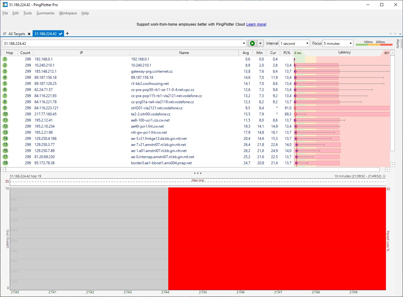

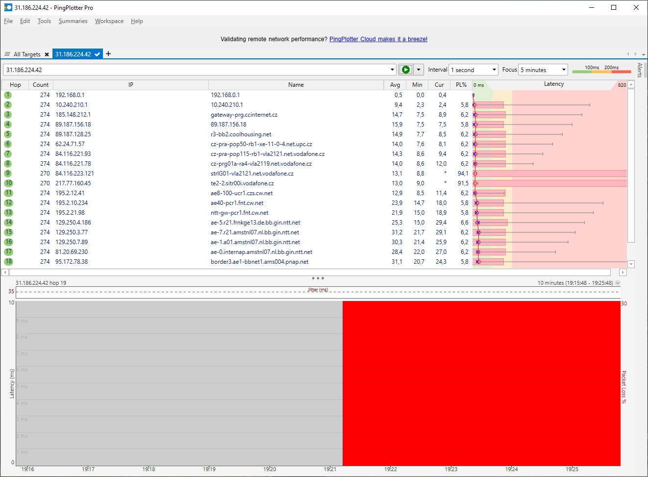

Přikládám screeny z pingplotteru

Ten packetloss dela sit Vodafone, pres kterou jde traffic - mas to na obou screenshotech.
Posli toto poskytovateli. Bohuzel jedine reseni muze byt zmena poskytovatele.
Vodafone muze zamerne omezovat traffic na herni servery, nemusi to byt nutne chyba.

Podivej se na screenshot, kde je ten nejvyssi packetloss.
Vzdyt to neni na tvem PC.

94% loss na Vodafone.
Posli jim ten obrázek a zatím neřeš tvůj pc.
