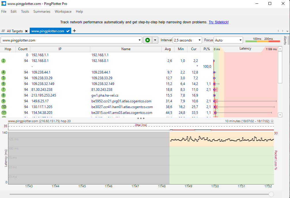

Mám celkem podstatný problém s internetem. Sice to trvá už několik měsíců ale já se dokopal to řešit až teď.
Inu kde začít. Začnu tedy tím že internet je přes den skoro nepoužitelný na nějaké hraní (natož zapnout yt a třeba lolko, pamatuji že ms stouplo i na 3K), jediné co se dá je tak surfování po netu. Ba naopak přes noc je skoro funkční. Ping je skoro konstantní a dá se fungovat. Když sem se ptal ISP tak říkal že je vše v pořádku (přitom rozhodně není) proto se obracím na vás.
Router - TP Link Archer . . ( ve spodním patře baráku )
Router č.2 Netis WF2411 (Ať je připojený či ne, rozdíl žádný)
Připojený jsem pomocí LAN kabelu k PC. Jinak od Providera k nám to jde vzduchem. Tudíž cesta je Od providera do přijímače, z přijímače do 'krabičky na půdě'. z 'krabičky' dolů do routeru a následně z daného routeru to jde do PC dole a do routeru ke mě.

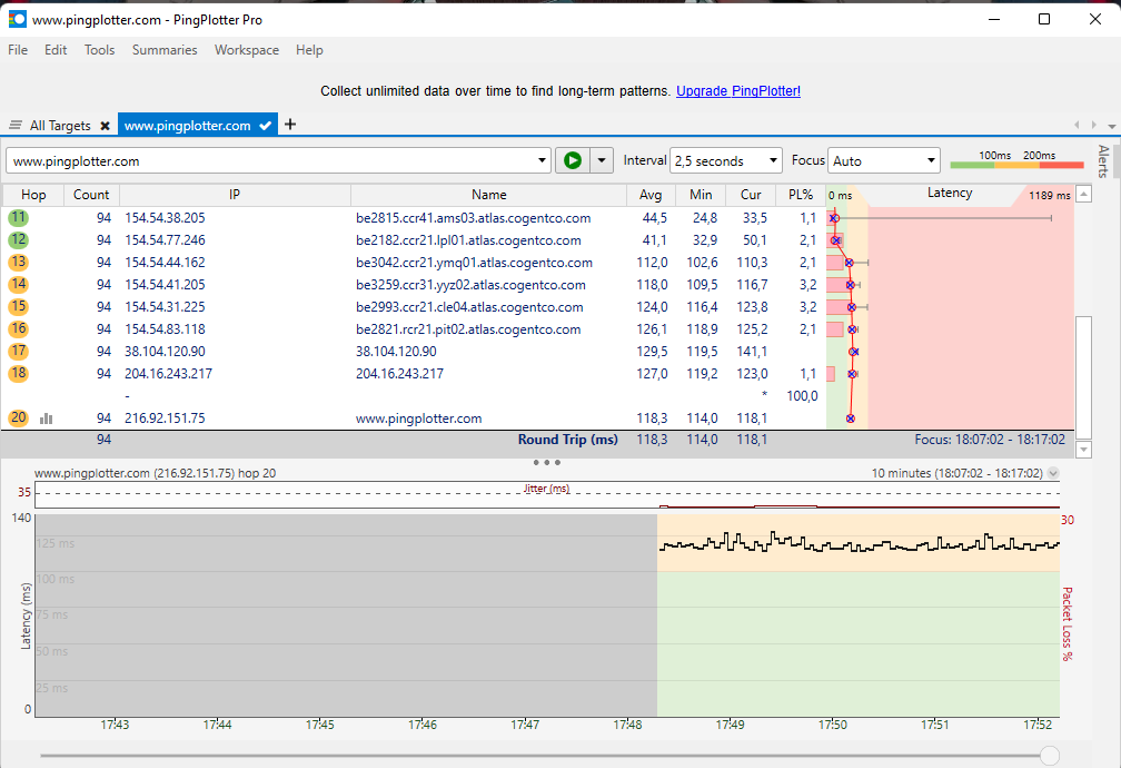

Výsledky pingplotteru v příloze. Pošlu pouze dva příklady ale pokud bude potřeba mam jích víc.

Není prostě jen síť přes den zahlcena ostatními uživateli? Pak zbývá jen jednat s poskytovatelem o nějakém navýšení limitů, nebo poskytovatele změnit. Od koho máš internet?
Příspěvky: 55417
Re: Vysoký ping přes den
Příspěvek od petr22 »
Sehnat lepsiho poskytovatele pripojeni nez garazovou firmicku s poddimenzovanou konektivitou.
Prilis mnoho uzivatelu a prilis mala kapacita linky dal do netu - rychle pryc od takoveho poskytovatele.

Holt si vzduchem. Přes den je normální, že to nebude úplně vono. Najdi jiného providera.

A vo tom to je - ze internet funguje, tedy temer vsichni uzivatele spokojeni.
Proc by poskytovatel investoval do lepsi konektivity kvuli par lidem.
Ono levne pripojeni vzduchem na hry nikdy nebylo, ale tady je evidentne poddimenzovana konektivita. Chce to VDSL nebo podobne pripojeni po zemi.

Internet je od soukromníka ale došel jsem na to že ten je následně napojen na ha-vel (https://www.ha-vel.eu/)
Největší háček je v tom že dříve to normálně fungovalo, nasledně se něco stalo a od té doby to šlo z kopce.
Jinak děkuji mockrát všem za rady, pravděpodobně budu muset vážně zauvažovat nad změnou isp.
Pokud by měl ještě někdo nějaký nápad, sem s ním. Budu jen a pouze rád.
