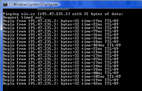

/ - kdyz zminujes, ze Download je OK, ale jen te zlobi ping, tak zde mas porovnani (vlevo: ty / v pravo: ja):
Jsi-li na wi-fi ty sam, tak stabilita 30cet procent odpovida spise mizernemu signalu - pres zed, velmi spatne se signal prenasi i po schodech nahoru (ve smyslu do patra domku - zatimco horizontalne bude prijem lepsi - takovou mam ja zkusennost), mozna i ''selhavani'' wi-fi zarizeni komplu (kdyz uvadis, ze drive to nedelalo).
Pripoji si PC na kabel a budes-li mit tam mizernou stabilitu i takto, je to opravd problem posktovatele - kabel ti rekne co a jak, wi-fi neni garantovano jako vystupni/koncove zarizeni pro pripojeni na internet (ve smyslu kvality a rychlosti).
(- blikajici obrazovky je pouze ''Zobrazeni animace'', nikoli ''hledani/problem navazovani-hledani site''.)

Hraju na českých serverech ale jak říkám týden zpátky to neblbloping mají lidi na tom serveru okolo 30,já měl vetšinou 15-25,určitě bude chyba u poskytovatele,když dám do CMD třeba ping -t nix.cz tak tam mám ukázáno nad 100 ms

taky to nemáš v pořádku a jestly jo tak nevím,počkám a uvidím až napíšou z clnetu
