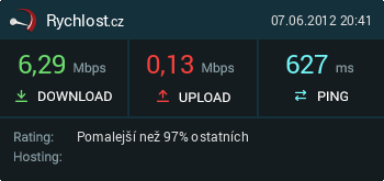

mám takový problém s internetem. Mám příšernou odezvu. Poskytovatel je O2 a cestou mezi modemem a Pc to taky není.
Obrázek
Když dám v příkazovém řádku "ping wikipedia.org" píše to ping kolem 150ms, ping na http://www.rychlost.cz řiká že je od 500 vejš..
pak jsem koukal že tady na foru lidi postnou nějaký log a vy z toho vyčtete problémy. Tak jestli bych vám ho mohl postnout nebo to je k ničemu. :roll:
Díky

Jaký je ping na výchozí bránu?

http://speedtest.net - udělej test, rychlost.cz nevěřím
Re: vysoká odezva, špatný ping
Příspěvekod guest » 07 čer 2012 21:08
Rychlost.cz je v pohodě a na rozdíl od toho speedu výsledky nenadhocuje.

Na adrese http://www.t1shopper.com/tools/traceroute/ napiš do okénka uprostřed místo své IP adresu seznam.cz. Klikni na Go a pak mi výsledky reportni sem.

Příspěvekod Arcas » 07 čer 2012 21:21
Od PC k Routeru je to OK, jakmile to však vyběhne router - Seznam tak tam skáčou astronomické čísla. Takže problém je u O2.

Příspěvekod Žbeky » 07 čer 2012 21:27
Co máš za DNS? Nechápu, proč by to na seznam mělo jít přes Los Angeles a San José.

Příspěvekod Arcas » 07 čer 2012 21:30
Teď sem si taky všiml. Kdo ti ty DNS nastavoval???
