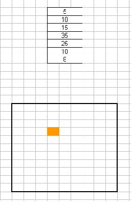

rád bych se dověděl zda je možné přiřadit pohyb jakémukoliv automatickému tvaru v buňce na základě zadaných hodnot do jiného sloupce

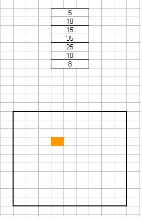

zdravím,
maám sloupec o pěti řádcích do kterých vepíšu různé hodnoty např. od 5 - 10 a chci aby v buňce pod těmito pěti řádky byl malý čtvereček, ktery by se pohyboval na základě průměrné hodnoty těch pěti hodnot zadaných v levo v levo 5 a v pravo 10a ještě aby dokázal zárověň měnit barvu, mezi 5 - 10 zelený a pod nebo nad tyto hodnoty červený, je tovůbec možné, s toubarvou bysi mělo poradit podmíněné formátování, ale s tím pohybem si rady nevím...

No leda tam nastavit pro několik buněk podmíněné formátování, které by se při změně hodnot zabarvovaly nebo odbarvovali dle nastavených podmínek a tím by se docílil pohyb čtverečku. Nic lepšího mě nenapadá.

Příspěvekod sbejn » 13 říj 2007 21:06
já bych potřeboval rozhýbat tady ten čtvereček, je to možné...

jde to, samozřejmě :-)
jestli ti můžu poradit, a pokud se vyznáš ve VBA, tak si nahrej dvě makra.
Makro 1: spustit makro -> vytvoř si čtvereček -> vypnout makro
Makro 2: spustit makro -> označit vytvořený čtvereček -> posunout ho -> vypnout makro
pak se podívej ve VBA do obou maker, aby jsi viděl provedené změny a zjistil si jméno toho vytvořeného tvaru. Pomocí VBA s ním pak můžeš libovolně hýbat.
Je to trochu těžkopádné, protože to makro nebude pročištěné, ale jako vodítko je to dobré. Dokonce mu pak můžeš měnit i barvu nebo obrys (dle libosti)
Pro celou aplikaci se bez VBA určitě neobejdeš. Výše uvedený postup je pouze ukázka možné cesty.
