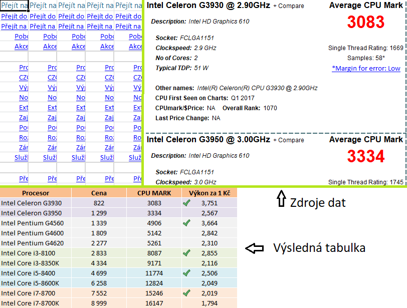

Zdravím, rád bych si vytvořil v Excelu 2010 tabulku procesorů, kde by u každého byla jeho aktualizovaná cena z czc a skóre z CPU Mark. Zde přikládám 2 odkazy na zdroje, ze kterých budu hodnoty tahat - CENA a CPU Mark. Nyní to dělám tak, že dám načíst data z webu (hází to errory skriptů při načítání stránky) a vyberu celou stránku. To samé udělám ve druhém listu s druhým odkazem a do třetího listu už jen vložím čísla buněk s požadovanými hodnotami. Každopádně tato metoda je zdlouhavá, při vkládání většího množství dat se značně prodlužuje nepotřebný obsah a aktualizace trvají celkem dlouho. Rád bych se proto zeptal, zda je nějaký elegantnější způsob, kde si nebudu muset dělat pomocné listy a mohu rovnou vybírat pouze hodnoty, které doopravdy potřebuji? Předem díky za Váš čas!
Re: Excel - aktualizovaná data
Přikládám ještě obrázek pro přiblížení. Vlevo nahoře jsou v jednotlivých sloupečcích czc stránky s jednotlivými procesory, kde na řádku cca 417 beru ceny. Vpravo nahoře je CPU Mark daných procerů a dole je výsledná tabulka. Není to nic velikého a přesto mi aktualizace trvala 6m30s a hlásilo to chyby o překročené maximální době běhu. Jak je vidět, zkoušel jsem zdroj dat formátovat i do HTML, ale průběh byl stejný. Nevíte tedy o nějakém způsobu, jak to urychlit a nejlépe i jak tahat přímo potřebné hodnoty (klidně přes VBA, jestli bude potřeba)?

Všetky popísané úkony sa dajú zvládnuť pomocou PowerQuery (voľný doplnok od verzie 2010 a vo verzii 2016 je tento nástroj obsiahnutý), alebo naprogramovať. Pri použití PQ sa dá nastaviť režim aktualizácie dotazov [je možnosť zadefinovať zoznam stránok, z ktorých bude prebiehať aktualizácia] (pri otvorení, alebo/aj po určitom čase; a s PQ sa dá použiť aj programovanie, ale pre takúto požiadavku nie je potrebné resp. = neriešim).
Stáhl jsem si ten doplněk PowerQuery, ale nevidím, jak by mi to mělo pomoct - funguje to v podstatě stejně, jako mnou popsaná metoda, pouze s příjemnějším prostředím, které ovšem vede (v případě czc) až k nemožnosti nalézt a vybrat požadovaná data. Ještě vyzkouším data rozdělit a netlačit je do jedné stránky, možná právě to vede k errorům a zdlouhavému aktualizování, ovšem stále to neřeší můj problém s načítání enormního množství zbytečných dat.

Ještě zmíním svá poslední zjištění, která jsem podnikl. Když dám aktualizovat vše, trvá to 6m 17s, což je až otravně dlouhé na tak malé množství využitelných dat a je zajímavé, že pokud to dělám ručně a aktualizuji to po jednotlivých položkách, tak mi to zabere cca 2min.

O koľko CPU sa jedná ? Ak iba o týchto pár, tak normálne "rozobratie" kódu, ak máte vopred nájdené odkazy na stránky, trvá u mňa asi 7 sekúnd. Samozrejme keď zmenia kód stránky, tak to prestane fungovať.
Páni, to funguje bezvadně! Procesorů bude samozřejmě více, ale i tak je rychlost pro mé účely naprosto dostatečná a absolutně neporovnatelná s mojí předchozí metodou. Ve VBA sice neumím, ale v HTML ano, a tak si zvládnu s případnými změnami na stránkách poradit a přidat i další sloupečky, které čerpají data z předešlých odkazů. Mockrát Vám děkuji
