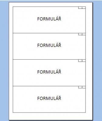

OK, v příloze je malý příklad. Bohužel mi nejde přiložit xls.soubor, tak to přikládám jako obrázek. Číslování formulářů je pouze jako číslo v buňce, ale to není podmínkou, lze to upravit tak, jak bude potřeba. Jde o to, že těchto formulářů se bude tisknout více uživateli poměrně velké množství, proto bych byl rád, aby se čísla měnila automaticky. Na příkladu je uvedeno číslování 1,2,3,4 a já by potřeboval takovou úpravu že, když to teď vytisknu, tak se mi změní číslování na 5,6,7,8.
