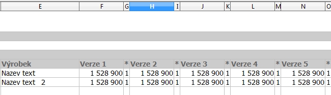

Potřeboval bych pomoc jak provést níže uvedené zadání v openoffice calc
Ve sloupci F;H;J;L;N bude cena položky
Sloupce G;I;K;M;O bude množství
Já potřebuji v jedné bunce výsledek všech techto hodnot
Nevím jak to udělat, resp. vím, ale musí existovat nějaký jednoduší způsob než
=F6*G6+H6*I6+J6*K6+L6*M6+N6*O6+F7*G7+H7*I7+J7*K7+L7*M7+N7*O7.... (takhle bych mohl pokračovat do nekonečna :D)
kolik bude řádků? desítky, možná stovky - takže by to chtělo něco univerzálního
díky (doufám tedy že to nějak jde)

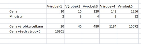

Udělal bych to tak, že bych udělal jeden řádek navíc. Máš množství a cenu výrobku, takže tyto dvě hodnoty vynásobíš (stačí vynásobit spolu dvě buňky pro zbytek stačí natáhnout) Takže budeš mí zatím cenu za jednotlivé "výrobky". Poté uděláš další řádek, kde použiješ funkci suma a sečteš všechny hodnoty, je to na pár kliků i se sto hodnotama :) Zbytek v příloze, sice jsem to dělal v Excelu, ale Calc je podobnej :)

Takhle to bohužel nejspíš nepujde. Každej výrobek bude mít několik verzí viz níže
--- Doplnění předchozího příspěvku (03 Zář 2011 23:33) ---
Tak hotovo :D netušil jsem že to dokážu
Udělal jsem na konci ještě jeden sloupce kde je vásledek každého řádku např =F6*G6+H6*I6+J6*K6+L6*M6+N6*O6
Pak jsem obsah celého slopce sečetl a mám výsledek.
V tomto pomocným sloupci jsem nastavil písmo bílou barvou, takže vypadá jako prázdnej.
