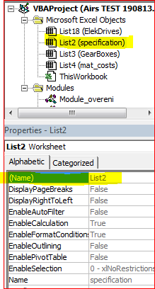

Pěkně zdravím
Protože makru Uprava moc nerozumím chtěl jsem jej otestovat, ale zhavarovalo hned na řádku 30.

Re: Jak zrychlit práci/výkon excelu
Upřímně se mi to nechce moc studovat, ale dám krk na to, že zádrhel je v pojmenování listu. Elnino používá v kódu codename listu wsSpecification. Ty máš ve svém ukázkovém souboru u listu jménem "specification" codename List2 viz obr. Přejmenuj si list ať souhlasí se jménem použitým v kódu.
Díky, ale bez účinku.
