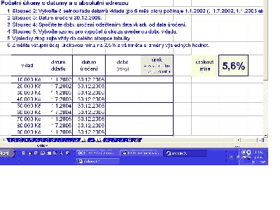

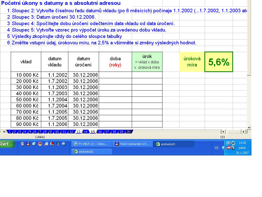

Ahoj mám takovou prosbku potřebuji vytvořit v excelu vzorec v tomto tvaru : je v příloze a ani za boha nemůžu na to přijít, pomůže někdo?
A další problém potřebuju odečíst dva datumy a zjistit dobu mezi nima, neví někdo?

díky,ale já to potřebuju početně v excelu jak se odečítají buňky v příloze je celý zadání, je to hrůza a už je tak málo časo :-(

... a co se tyka tech datumu, tak v Excelu existuje funkce =YearFrac, v cestine ted nevim. Jestli ji tam nemas, tak staci jit do menu Tools/Add-ins a tam zaskrtnout Analysis ToolPack a Analysis ToolPack VBA, nebo tak nejak
Ta funkce ti spocita pocet let mezi dvema datumy, coz je presne to, co pro vypocet uroku potrebujes.
